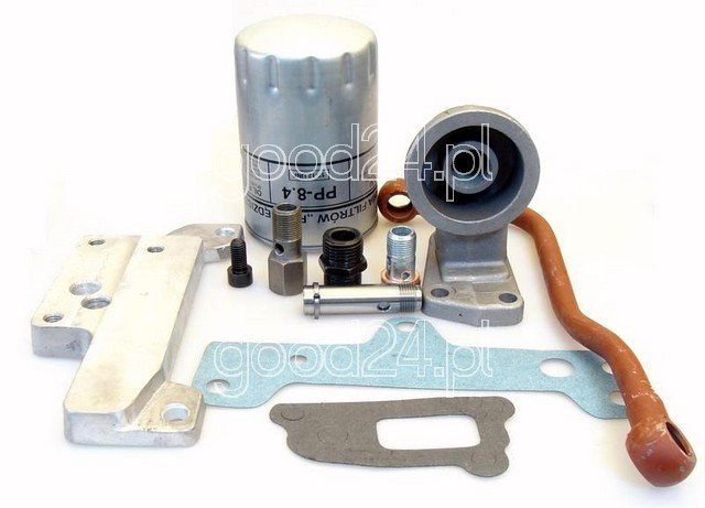

  18. Witam gdzie sie wkręca śrubę fi 8 imbusową z tego zestawu ???

  21. Witam. Mam problem z ursusem c360 w którym jest blok silnika od c-4011. Chodzi o to ze nie ma tam filtrów puszkowych i założona jest przystawka na filt wymienny, z Ciekawości założyłem zegar i okazało sie ze cisnienie wynosi na zimnym i rozgrzanym ponad 6at więc założyem zawór i ciśnienie spadło na zimnym do 4at a na lekko rozgrzanyn poniżej 1at i świeci kontrolka w czym jest problem ??? silnik był remontowany z z dwa lata temu i praktycznie nie pracował, po remoncie został założony filtr puszkowy. Pozdrawiam i prosze pomoc.
