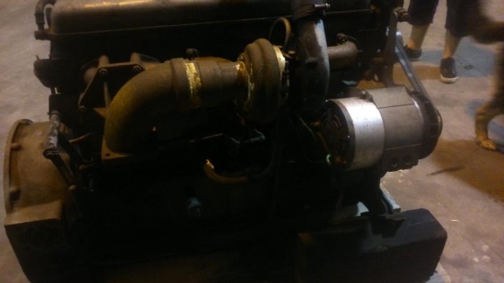

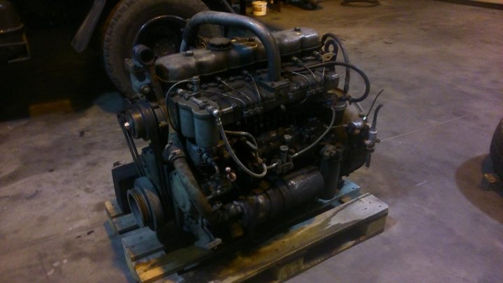

    Sprzedawca nie zawsze jest szczery, 6CT107 miał kilka odmian gościu więc marna odpowiedź. Pytanie raczej skierowane do osób, które odróżńiają m.in wersje z chłodnicą oleju i bez. Ten nowy ma sprezarke chlodzona cieczą Oraz np. Wglebienie na środku w kolektorze ssacym no i większe turbo niż mój stary silnik z 78 roku. Dlatego zastanawiam czy to nie jest wersja 170konna

    Właśnie przywiozłem nowy silnik. Pytanie do znawców, jaka to wersja 6CT107 ilu konna, silnik wyciągnięty z Autosana z końca lat 90tych. W porównaniu z moim starym Leylandem jest kilka zmian m.in chłodnica oleju i całkiem inaczej ustawiony kąt wtrysku. Turbo B3C Nie mogę zlokalizować tabliczki, u mnie jest w tylnej części koło odstojnika, tutaj brak Jutro go obmyję, może co się pokaże
