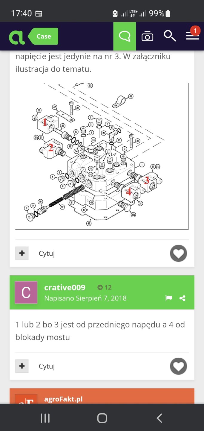

  11. kotek85
    Case mx rewers nie działa
    Rowan czy to ze cewka nr 3( wiem że jest nie od jazdy) jest gorąca (pozostałe nie)może wpłynąć na rozłączanie rewers?
  12. kotek85
    Tak

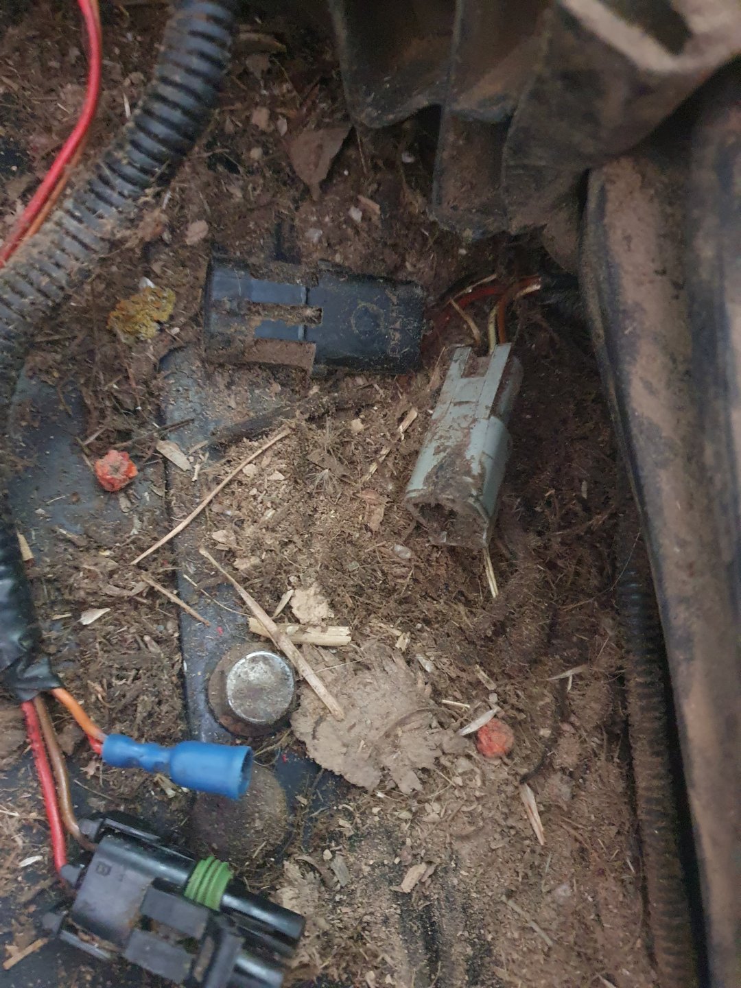

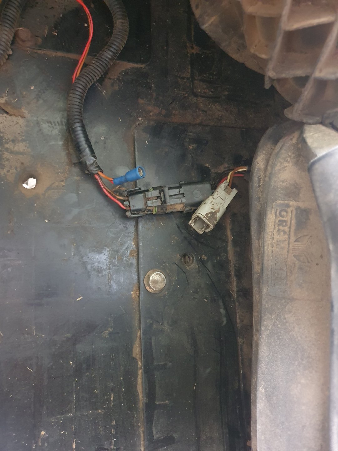

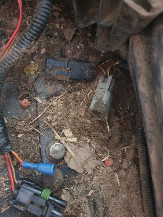

    Posprzątane, co do szarej wtyczki to leży swobodnie nic doniej nie jest wpięte
  15. kotek85
    Jeszcze takie coś jest ale do niczego nie wpięte

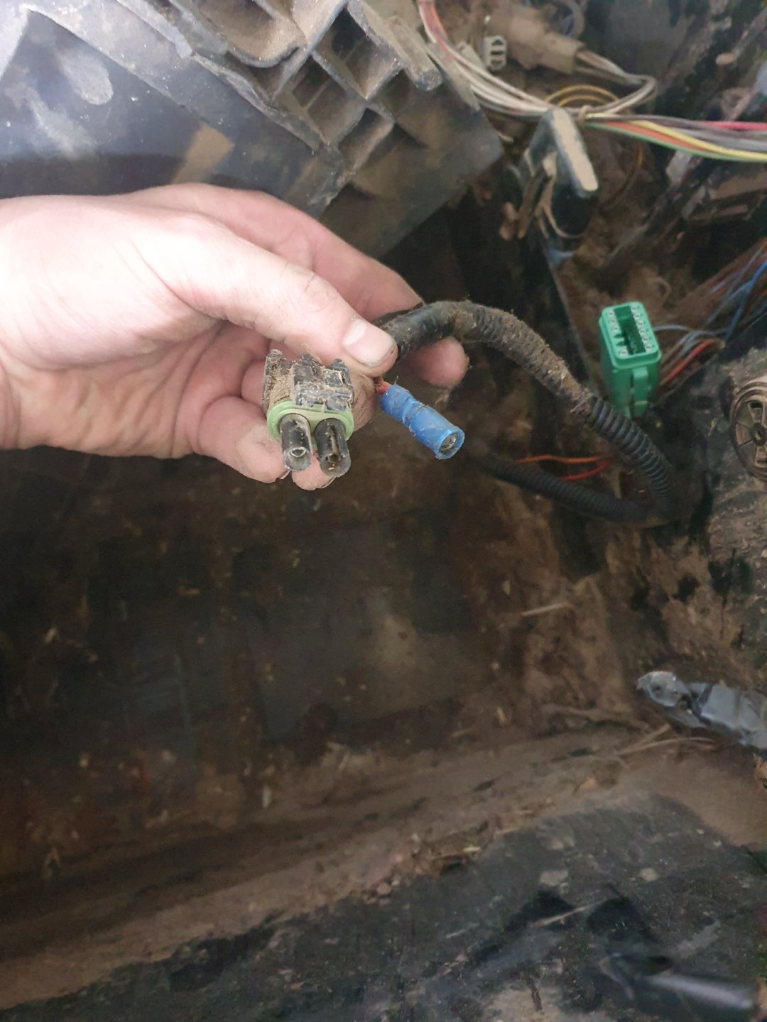

  16. kotek85
    Ta wtyczkę z mostkować?
  17. kotek85
    Cewki pozmieniane i bez efektu. Jazdę rozłącza nawet przy ruszaniu beż względu na bieg i wtedy miga N
