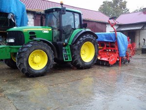

  1. Hmm... troszkę żałuję że nie kupiłem ciągnika z tuzem no ale cóż. Czasami wszystkiego mieć nie można. Że też nie mam gdzie spróbować jak by mój sobie radził z takim pługiem. Bardzo możliwe że by go czasami trochę zwodziło. Nie mówię że nie ale może tragedii by nie było. Bo np mam zestaw siewny Lemken Saphir z broną wirową Zirkon 9 zestaw pusty waży ok 2 ton + jakieś 650 kg ziarna. I ciągnik radzi sobie na styk. Ale wielkiego problemu nie ma da się siać To myślę że pług wiele cięższy chyba nie będzie o ile w ogóle będzie Bo 5 obrotowa raczej więcej jak 2,5 tony ważyć nie będzie?
  2. Cześć, mam do Ciebie pytanie. Mam JD 6930 z 2010 roku i stoję przed wyborem opon do niego. Obecnie mam 520/85 tył a przód 420/85 I moje pytanie brzmi. Jakie Ty masz założone opony???? Bo widzę że ładnie wyglądają na Twoim ciągniku. A chciałbym założyć coś szerszego. Felgi mam tył DW18L a przód W15L o ile ma to jakieś duże znaczenie.
  3. Cześć, mam do Ciebie pytanie. Mam JD 6930 z 2010 roku i stoję przed wyborem opon do niego. Obecnie mam 520/85 tył a przód 420/85 I moje pytanie brzmi. Jakie Ty masz założone opony???? Bo widzę że ładnie wyglądają na Twoim ciągniku. A chciałbym założyć coś szerszego. Felgi mam tył DW18L a przód W15L o ile ma to jakieś duże znaczenie. I powiedz mi jeszcze jak radzi sobie z obrotową 5? Ja u siebie niestety nie mam tuza ale mam komplet obciążników. Myślisz że mój ciągnik poradził by sobie z takim pługiem nie zwodziło by go?
  4. Koledzy potrzebuję małej pomocy w rozwiązaniu problemu. Otóż jak zapalę ciągnik pochodzi z 5 sekund i gaśnie po czym wyświetla się błąd "EPC 190.08 nieprawidłowy sygnał prędkości silnika" I jak go chce odpalić ponownie to trzeba za drugim razem długo kręcić żeby załapał. I teraz moje pytanie co jest przyczyną? Czy może być zepsuty czujnik od obrotów silnika bądź jakiś kabelek zaśniedział??? Jak tak to gdzie on jest? Z góry dziękuję za wszelką pomoc.
