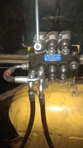

    Zrobione po taniości. Podnosi bez łącznika centralnego, nie obija o opony, dzięki bliskiemu mocowaniu nie obciąża niepotrzebnie tyłu ciągnika.
  12. Co się będę w trójniki bawił.
