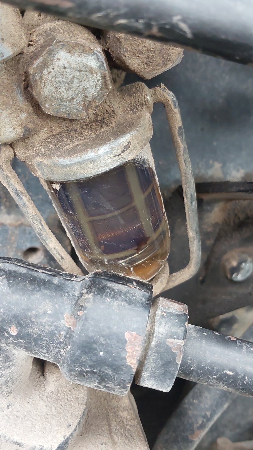

  13. a co może być z tym korkiem? narazie nie będzie pracował bo wszystko w polu zrobione ale przed jakąś cięższą robotą dmuchne przetarłem z kurzu odstojnik i widać tam brud czy to może być główny problem tego zapowietrzania?
  14. Witam mam problem z zetorem 7340 od jakiegoś czasu podczas ciężkiej pracy ciągnik traci moc i gaśnie. Trzeba za każdym razem wyjść podpompować pompką ręczną żeby odpowietrzyć chwile pokręci i odpala ale po przejechaniu kilkunastu metrów znowu to samo i dzieje się to jedynie pod obciążeniem np podczas uprawy a nawet podczas wybierana kamieni turem zaczął się dusić i zgasł. Miał ktoś taki problem? Podczas normalnej jazdy nie ma szans żeby się zapowietrzył jedynie podczas cięższej pracy
