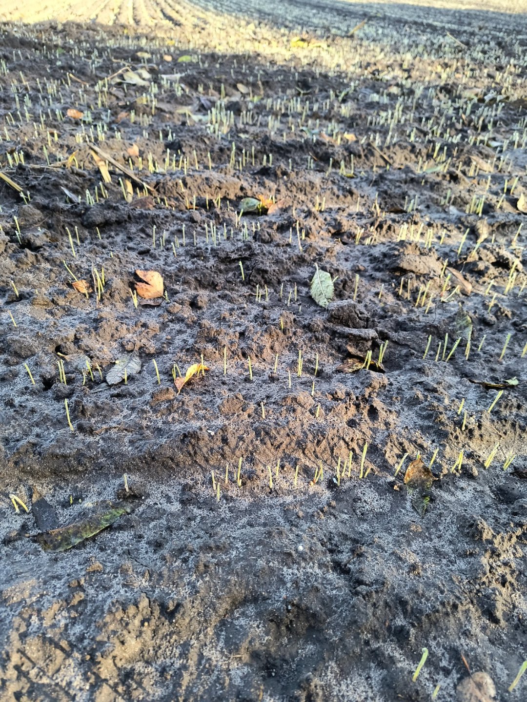

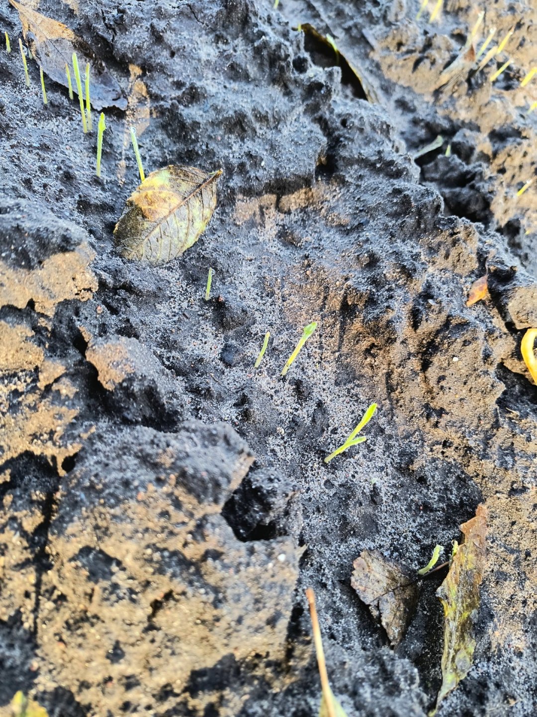

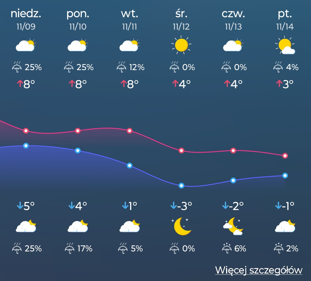

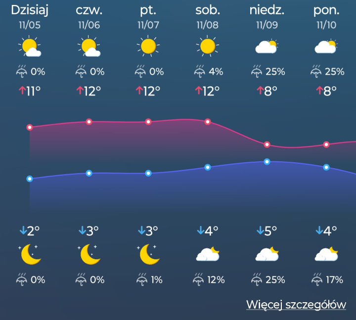

  2. Panowie pojawia się może i ostatnie okno pogodowe na oprysk herbicidowy w oziminach. Pszenżyto siane 22.10, dopiero co wyszło. Temperatura za dnia i w nocy na fotce. Biorąc pod uwagę, że w nocy nie będzie więcej niż 3 lub 4 stopnie plus to poradzilibyscie pryskać czy raczej zostawić w spokoju i niech się krzewi ? Jedno gadają, że rob na siłę na jesieni, inni że na wiosnę. Kogo posłuchać. PS. Pierwszy raz sieje zboże ozime, proszę o wyrozumiałość.

  4. @Desperado Czyli czy wybiorę jedno z apyros, attribut, Baccara, expert to powinno być ok ? I po tym moze być siana kukurydza lub pszenica ? No niestety może być tak, że przed szpilka nie zdążę z uwagi na duże deszcze, w polu jest bardzo mokro i nawet swoim lekkim c330m mogę się utopić. Co wtedy gdy nie dam rady na zimę opryskać. Czy zabieg na wiosnę uratuje od chwastów to pszenżyto ?
  5. Chodziło mi bardziej o to czy po tych wskazanych środkach będę mógł bez przeszkód siać kukurydzę, pszenicę. Nie chcę zapobiegać chwastom na rok przed uprawą innej odmiany zboża. Zaczynam przygodę z gospodarką, nie mam żadnej szkoły rolniczej. Dzięki jednak za wyrażenie opinii. @Desperado to czym mogę przed zimą doglebowo opryskać na tę miotłę i inne dwuliścienne ? Doradzi Pan coś sprawdzonego ?
  6. Zasiałem pszenżyto ozime 22.10 po kukurydzy ziarnowej. Po zbiorze był mulczer, głęboka orka, agregat, siew siewnikiem talerzowym. W kukurydzy była duża presja w szczególności chwastnicy oraz komosy (było pryskane Elumisem w dawce 1.5 litra). Czy teraz przed zimą muszę pryskać jakimś herbicydem bo obawiam się o ww. chwasty. Jeden doradca w sklepie stwierdził, że najlepiej by dać teraz Apyros lub Attribut. Jednakże one bardzo zalegają tak stwierdził. Inny doradca twierdzi, że teraz dać Baccara lub expert (wiem, wycofane lecz sąsiad ma zapas wezmę od niego). A na chwastnice stwierdził, że poczekać do wiosny aż coś wyjdzie i wtedy Puma plus sekator. Którego z nich posłuchać, który wg Was ma rację ? PS. Po pszenżycie chcę zasiać kukurydzę lub pszenicę ozimą, dlatego chcę środki, które umożliwią mi siew tych odmian po zbiorze pszenżyta.
