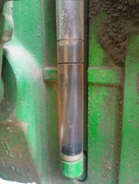

jd 6R burzy olej w skrzyni
jedenZwielu odpowiedział(a) na jedenZwielu temat w John Deere 5E, 5M, 5R, 6M, 6R, 7R, 8R
Olej oryginalnym jd hy-gard skrzynia PowerQuad przebieg 3235godzin olej zmieniony z 2 miesiące temu razem z filtrami to była druga albo trzecia wymiana oleju wcześniejsze robił serwis nie było możliwości też żeby oleje się pomieszały bo żadnych obcych maszyn nie podpinalem ktoś gadał że mógł się układ zapowietrzc ale czy to możliwe ? Może wina filtrów ?? Nw jak wyglądał przede wymianą bo nawet nie zwracalem uwagi na to pytałem paru znajomych co mają jd twierdzą że u nich takie coś nie występuje Dopiero co ogarniam ten traktor gościu mi jeden gadał co ma jd że to jest ciśnienie od skrzyni widać też się nie zna dzięki za info Tak olej wygląda na postoju -
Witam czy to ma tak wyglądać ? robi się tak podczas pracy na zgaszonym olej jest czysty klarowny temp oleju powyżej 60 stopni ciśnienie od 2.6 na niskich obrotach do 4 na wysokich przy rozgrzanym ciągniku
