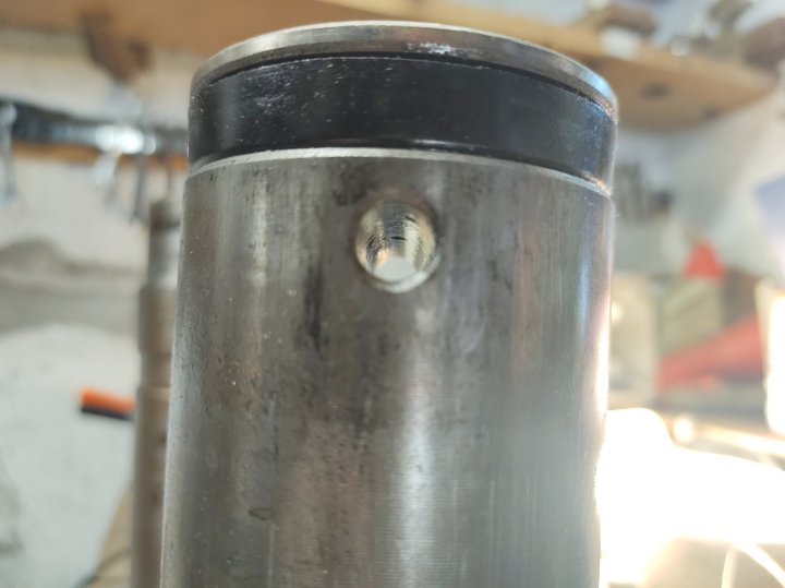

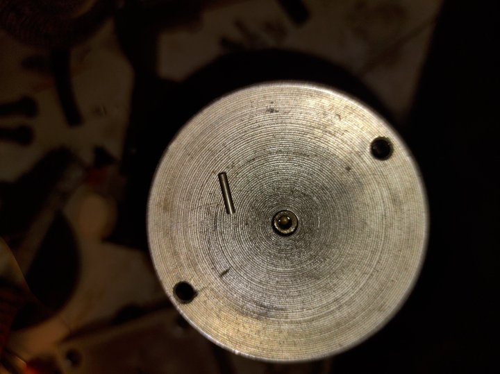

Wie ktoś gdzie dać ten krótki pręcik(pierwsze zdjęcie)i po co jest taki mały otwór (drugie zdjęcie) jak w poście wyżej ? Ten pręcik znalazłem w kanale tym co jest drugie zdjęcie tam gdzie teleskop do blokady wysuwu. Bo teleskop to wiem że blokada, ale ten pręcik(jak z łożyska igiełkowego) to zagadka.
