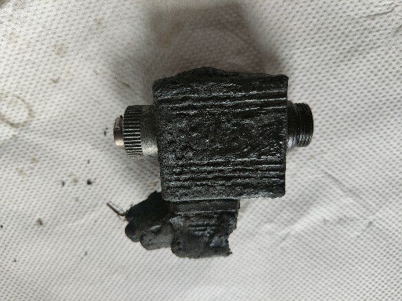

  2. No i znowu nie pasuje. W trzpieniu gwint u mnie to 20X1,5; a wszystkie które przejrzałem to 20x1. Prawdopodobnie firma Badestnost, ale nie mogę znaleźć kompletu.
  3. Tzn. potrzebna cewka i trzpień rozumiem ? Primo dziękuję.
  4. To co na zdjęciu
