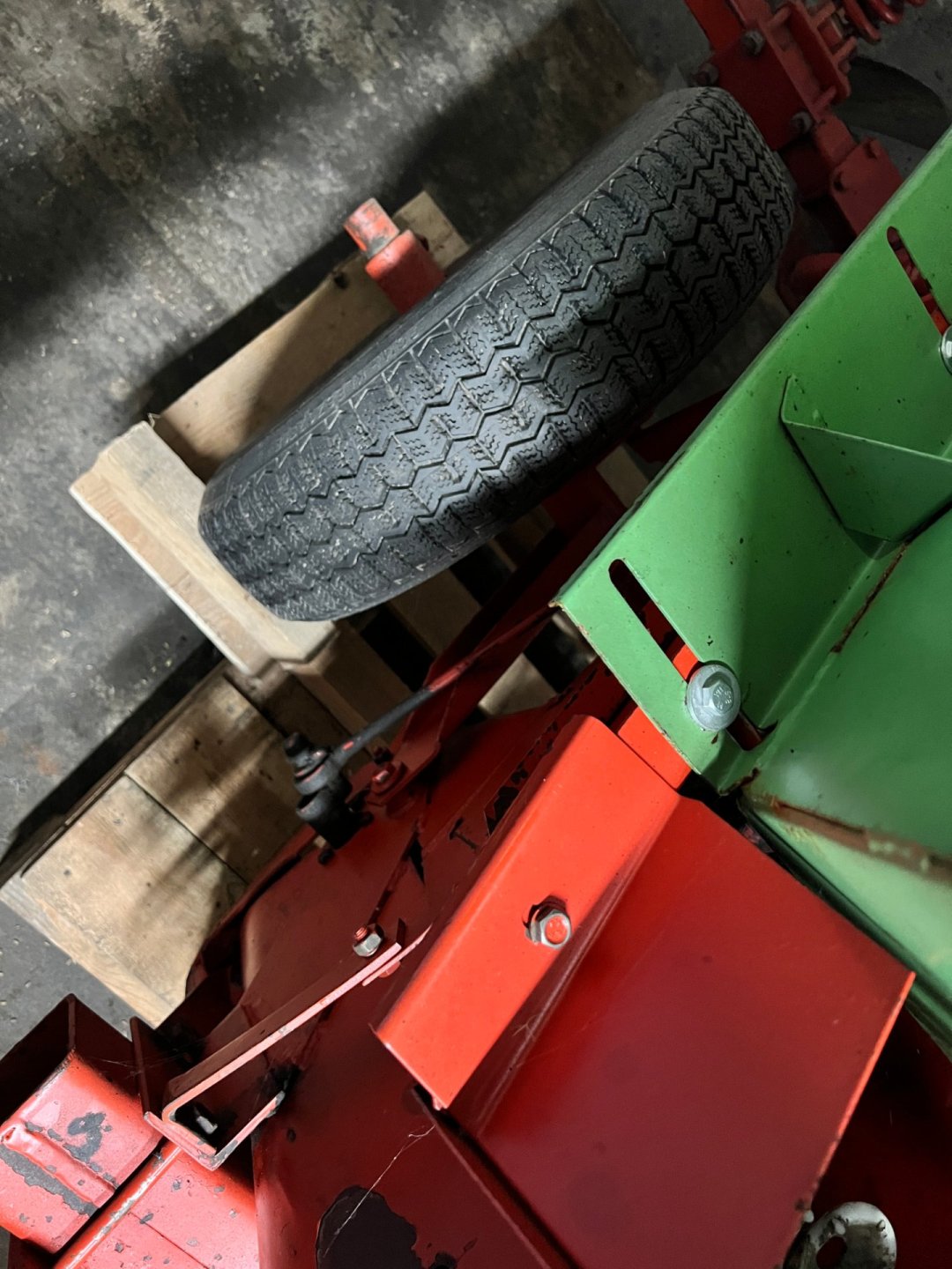

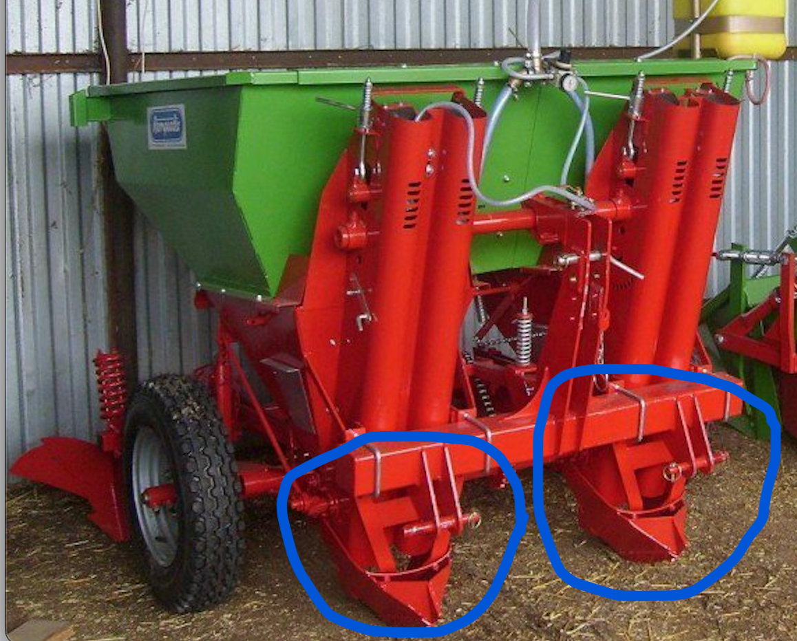

Ok, mówisz o tych otworach które widać tu na zdjęciu? Trochę się teraz temu przyjrzałem i faktycznie tam te dwie komory podające, pracują niezależnie. Ale trochę z tym roboty będzie bo to trzeba popuścić na jarzmach, popuścić na ośce. Ciekawe jeszcze czy to pójdzie jak od nowości nie ruszane. Bo przy zamawianiu był podany rozstaw 67,5 i tak ustawili i od nowości jej nie dotykaliśmy. No nic, trzeba będzie się zimową porą z tym pobawić bo coś czuję że z pół dnia na to zejdzie jak nie lepiej.
Cześć, Miałem się pozbywać swojej sadzarki remprodex z racji tego że bez przerwy się zapychała ale że na rynku ciężko o coś lepszego w sensownych pieniądzach to w tym roku w marcu trochę ją poprawiłem, zrobiłem te zastawki gumowe bo u mnie już ich nie było wcale, dałem je z grubszej gumy i ten sezon już był lepszy i lepiej sadziła więc dam jej szansę. Ale ja nie o tym. Sadzarka aktualnie przystosowana jest do rozstawu 67,5cm bo tak zawsze sadziłem. Od przyszłego sezonu to zmieniam i przechodzę na rozstaw 70cm. I teraz mam do Was pytanie. O ile rozszerzenie tylnych redlic to nie problem o tyle nie wiem jak ogarnąć te przednie. Zapożyczyłem zdjęcie z sieci i zaznaczyłem na nim o które dokładnie chodzi. Czy je też się jakoś rozszerza? Wydaje mi się że tak tylko jak patrzę jak to jest połączone to mam pewne obawy bo tyle wystarczy tylko przesunąć na tych jarzmach. Przednie co prawda też mają jarzma ale one są połączone tak jakby z tym całym zasobnikiem i pojęcia nie mam jak to poszerzyć. Pomoże ktoś?

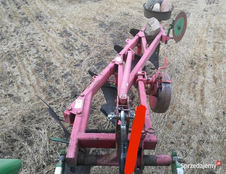

Zgadza się, ja cały czas piszę o zagłębionym pługu. Zdjęcie które załączyłem nie jest moje. Posłużyłem się tylko nim aby pokazać o co chodzi. Pług nie jest szeroki. To zwykła 3 skibówka zagonowa 14 cali, czyli po 35cm na skibę. Dziś przestawię wieżyczkę o jedno oczko i wtedy po zagłębieniu, łącznik będzie idealnie na wprost. Chodzi mi tylko o wyjaśnienie, na co może mieć wpływ taki zeskosowany łącznik. Bo poza tym pług jest ustawiony poprawnie. Pierwsza skiba bierze tyle ile ma być czyli 35cm. Po puszczeniu kierownicy ciągnika nie ściąga ani w prawo ani w lewo, idzie prosto. A zatem cała reszta moim zdaniem jest ok. -

Pług jest ustawiony na maksa w kierunku nie oranego i pierwsza skiba bierze ok. Jak przesunę go w kierunku bruzdy to wtedy pierwsza skiba bierze zdecydowanie za wąsko. Więc szerokość pierwszej skiby mam ok. -
Cześć, Nigdy się w temat nie zagłębiałem jakoś mocno. Chciałbym się Was zapytać, jaki wpływ na orkę i na ciągnik (czy ma np. ciężej), ma ustawienie łącznika centralnego? Nie chodzi mi o jego wkręcenie czy wykręcenie bo to indywidualna sprawa. Chodzi o to, że łącznik centralny nie jest idealnie równo z wieżyczką pługa. Patrząc na pług z perspektywy operatora siedzącego w ciągniku to wieżyczka jest odchylona podczas orki na prawo. I to całkiem sporo. Nie jest to centymetr ani dwa tylko myślę że ponad 5cm to spokojnie. Rzecz jasna mogę to wyregulować. Muszę odkręcić wieżyczkę i przesunąć ją na mocowaniach w lewo. Tam jest opcja regulacji. Wtedy łącznik się wyrówna. Wiecie, nowy pług dopiero się go uczę. Natomiast tak dla swojej wiedzy pytam, czy taki przekoszony łącznik ma jakiś wpływ na orkę, na jej jakość lub na to czy ciągnik ma wtedy ciężej czy nie ma to żadnego wpływu :). Załączam zdjęcie jak to mniej więcej wygląda. Łącznik centralny po zagłębieniu się pługa, nie jest ładnie w jednej linii z ciągnikiem tylko ucieka dość mocno na prawo. Z góry dzięki za odpowiedź.
