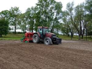

case mx 110 2001
wciskanie sprzęgła nic nie daje
witam, mam problem z rewersem w case mx, mianowicie gdy ciągnik jest na samym zapłonie można normalnie przełączać tryby jazdy i słychać jak strzelają cewki i pracują elektrozawory, nie zapala się pomarańczowa kontrolka N a palą się kontrolki jazdy . W momencie gdy odpali się ciągnik i przełączy się tryb jazdy od razu zapala się pomarańczowa kontrolka N i ciągnik nie jedzie. Czujnik od siedzenia działa, prądy zostały pomierzone na wyjściach, cewki sprawne. Podaliśmy prąd z wyjścia dla przedniego napędu na cewkę od jazdy do przodu i traktor pojechał, czyli ciśnienie w koszu rewersa też jest. pytanie brzmi czy jest jeszcze jakiś czujnik oprócz tego w siedzeniu który może blokować rewers?
