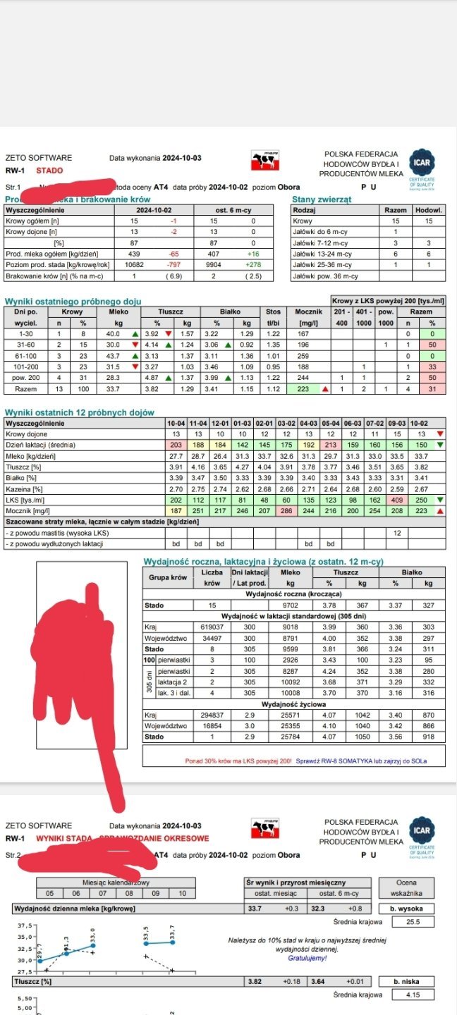

  9. No gumy zmieniane gdzieś 4 miesiące temu meksyk z zapaleniami zaczął się jakiś miesiąc temu w tym czasie nic nie było zmieniane, no właśnie niby wszystko robię dobrze ale jednak coś robię źle, kwasica delikatnie depcze mi po piętach tak jak widzisz na wynikach z federacji ale na 15 krów nie będę kupowac paszowozu bo nie oszukujmy się ale słomy jeść nie chcą
  10. Stosuje acidbuff około 100 gram na sztukę
  11. Parametry mleka to białko 3.4 a tłuszcz 3.8 wydajność z obory 9600 oczywiście jestem pod oceną raz w tygodniu stanowiska posypuję wapnem a słomę mam ze stodoły pianę stosuje z Gea i dipping również, rękawiczki i chusteczki są stosowane myślałem bardziej zaczepić startvackiem bo 3 lata temu zaszczepiłem mastibovackiem na próbę to nie dawałem rady z zapaleniami każda sztuka ma badane mleko przed zasuszeniem i zazwyczaj wychodzą streptokoki czyli działa szczepionka ubac
  12. Witam od jakiegoś czasu mam problem z zapaleniami,krowy dostają gorączkę 40 stopni a następnie występuje zapalenie krowy regularnie szczepione szczepionką ubac kiszonki się nie psują a do śruty sporządzanej przez mieszalnie pasz dodawany jest środek od mytoksyn, stosowany jest dipping oraz piana podciśnienie w dojarce jest ok, czy ktoś ma jakiś pomysł od czego krowy zaczęły tak chorować?
