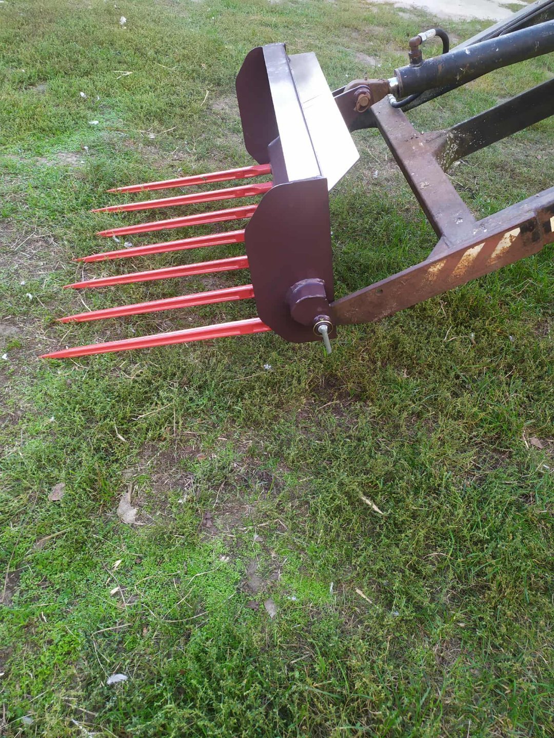

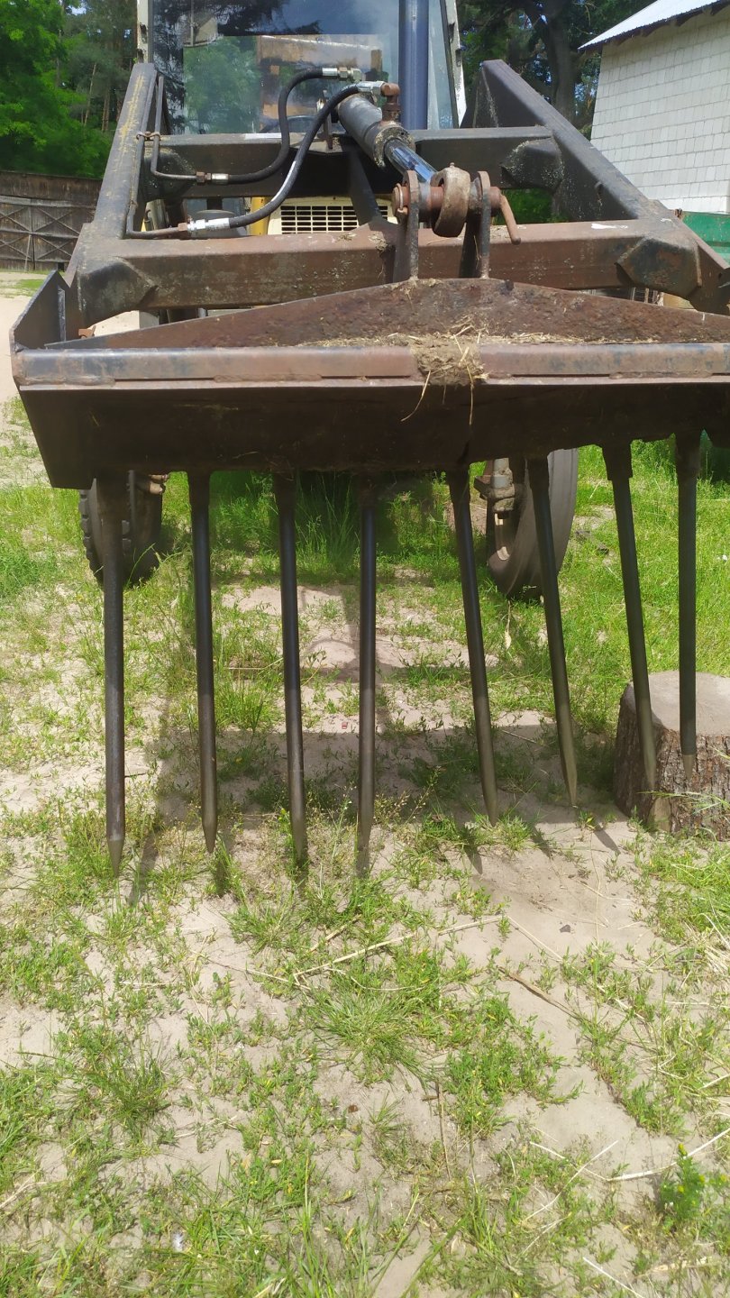

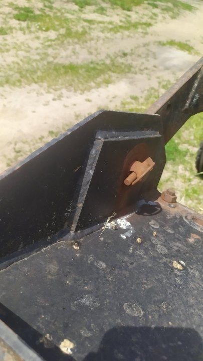

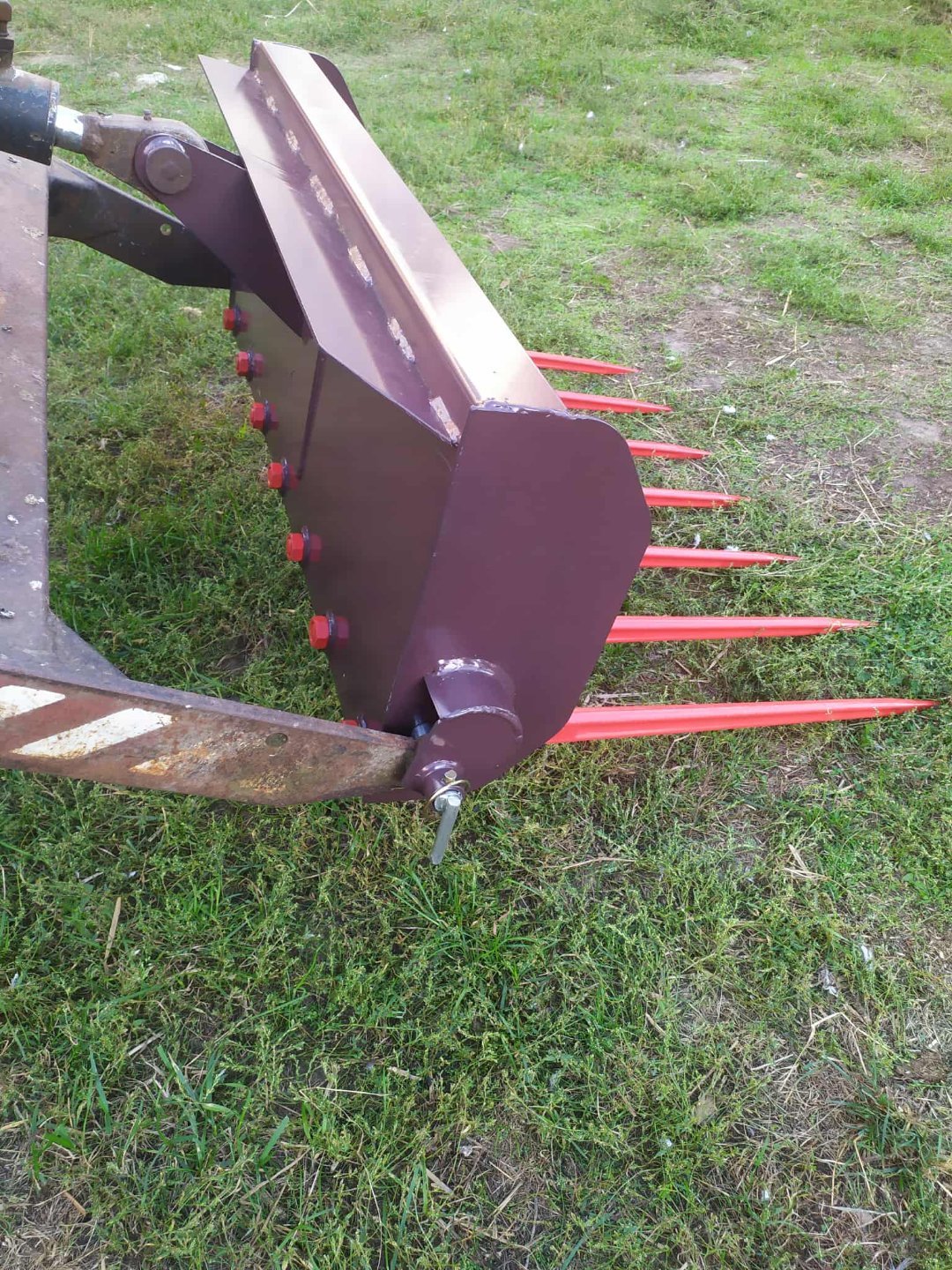

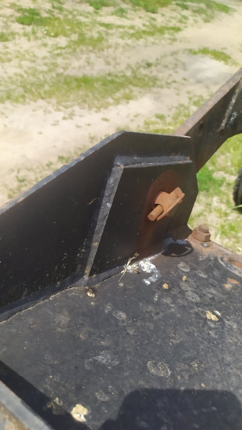

  4. O tym też pomyślałem tylko, żeby całość odciąć i trochę skrócić i jeszcze raz przyspawać. Bo jak podniosę tur do góry opór to i tak widły nie nachylają się na traktor tak jak poprzednie
  5. Hejka, kupiłem nowe widły do tura wraz z zębami było kilka tygodni szukania, ale po zamontowaniu tur nie opuszcza się do końca jak poprzedni może ktoś wie jak przespawać albo jakoś zmienić żeby zęby całe leżały na ziemi a nie tylko końcówki ?

    Tur 3A T271
    No a dodatkowo górny zaczep inny. To jest pordzewiałe każdy ząb na słowo honoru się trzyma, bo raz w tygodniu obornik a te widły mają 10 lat więc potrzebne nowe Nie, bo 1 link to euroramka więc odpada a 2 to góra nie pasuje, bo to na linkę
  9. MaciusN95
    Tur 3A T271
    Wszędzie szukałem i nic nie mogę znaleźć dzwoniłem po okolicznych dealarach co maja maszyny i nic tyle te z tymi tulejami
  10. MaciusN95
    Tur 3A T271
    Witam, mam problem z turem przy C-330 tur 3A t271 z 2005r z Giżycka mianowicie szukam od tygodnia i nie mogę nigdzie znaleźć potrzebne mi są widły do obornika do tura ponieważ cały ten korpus przełamał mi się na pół i chcę kupić nowy ale nowe widły mają inne zapięcie po bokach. Ja mam na dwa bolce i od góry tłok a obecnie są produkowane, że po bokach nie można włożyć bolcy bo są przyspawane takie tulejki. Proszę o pomoc może ktoś wie gdzie można kupić
