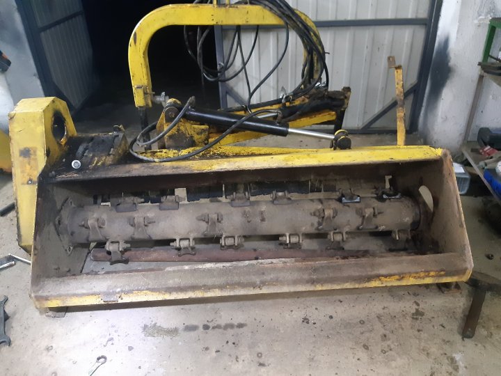

  24. Witam jak wyciągnąć wał z kosiarki agram w celu wymiany lozyska. Obsady łożysk są od środka, odkrecilem. Kolo pasowe zdemontowane ale przez ten wystający wał pod kolo nieda sie wyjac wału z obudowy. Ktoś coś?
