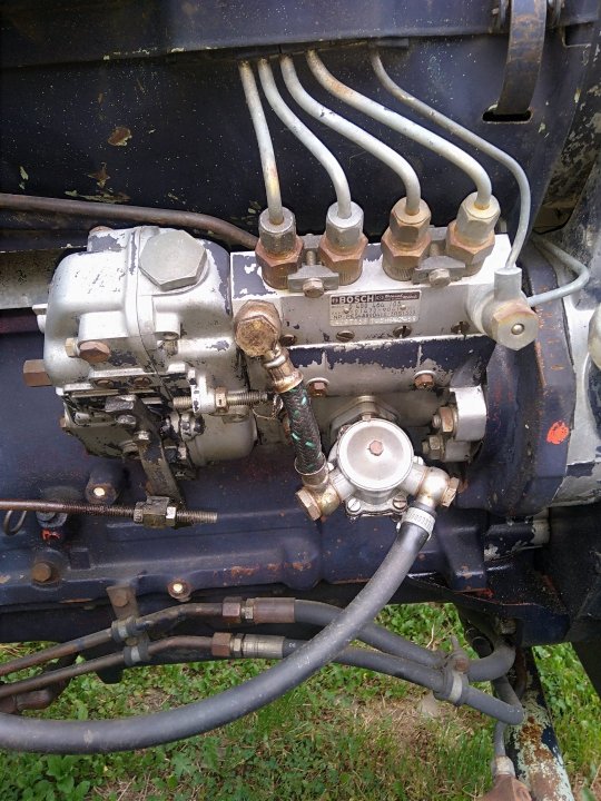

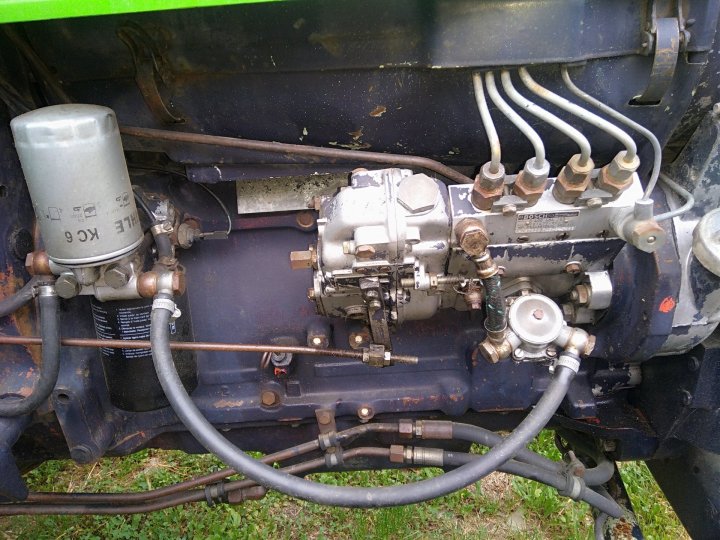

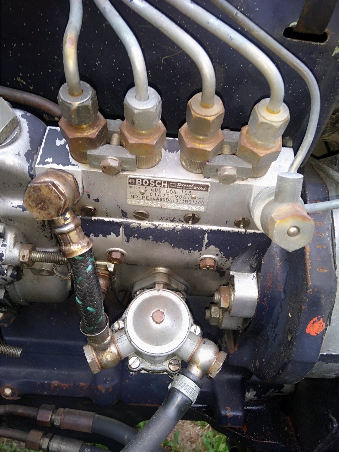

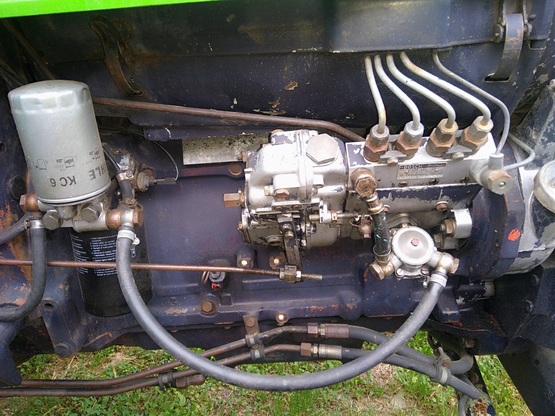

odpowietrzanie układu paliwa deutz D6807C
shiza34 opublikował(a) temat w Deutz-Fahr, Lamborghini, Same
Witam mój brat zakupił Deutza D6807C wskaźnik pokazywał pełny bak przy koszeniu okazało się że wskaźnik jest zepsuty i brakło paliwa tera nie możemy odpowietrzyć układu ,które śrubki trzeba poluzować żeby odpowietrzyć układ paliwowy? -

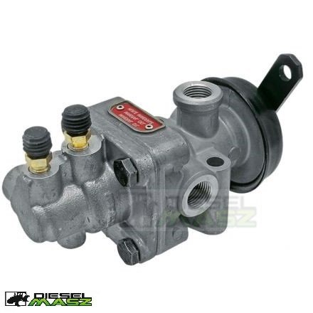

Trochę ostatnio robiłem z hamulcami w deutzu i u mnie jest tak za pedałami mam dwie pompki z nich idą przewody i pod kabiną na obydwu przewodach jest trójnik z trójnika jeden przewód idzie na zaciski a drugi do takiej pompki gdzie jest podpięta hydraulika coś jak na zdjęciu i w linku https://diesel-masz.pl/zawor-hamulcowy-przyczepy-john-deere-deutz-case-massey-ferguson-4700152030-p-6127.html -

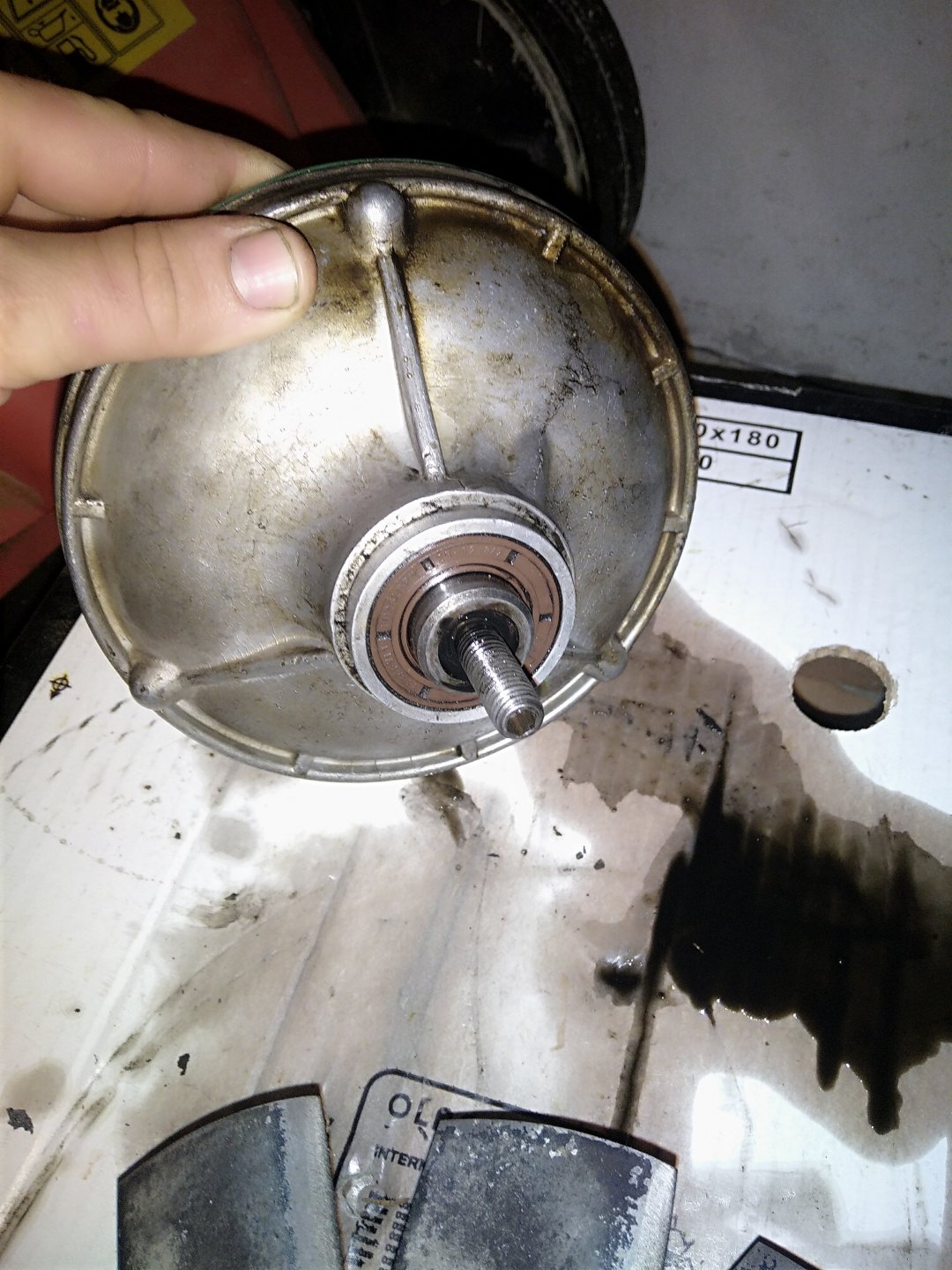

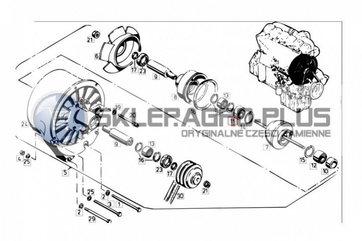

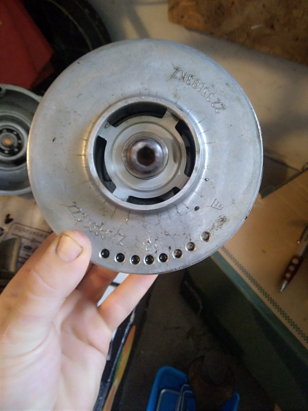

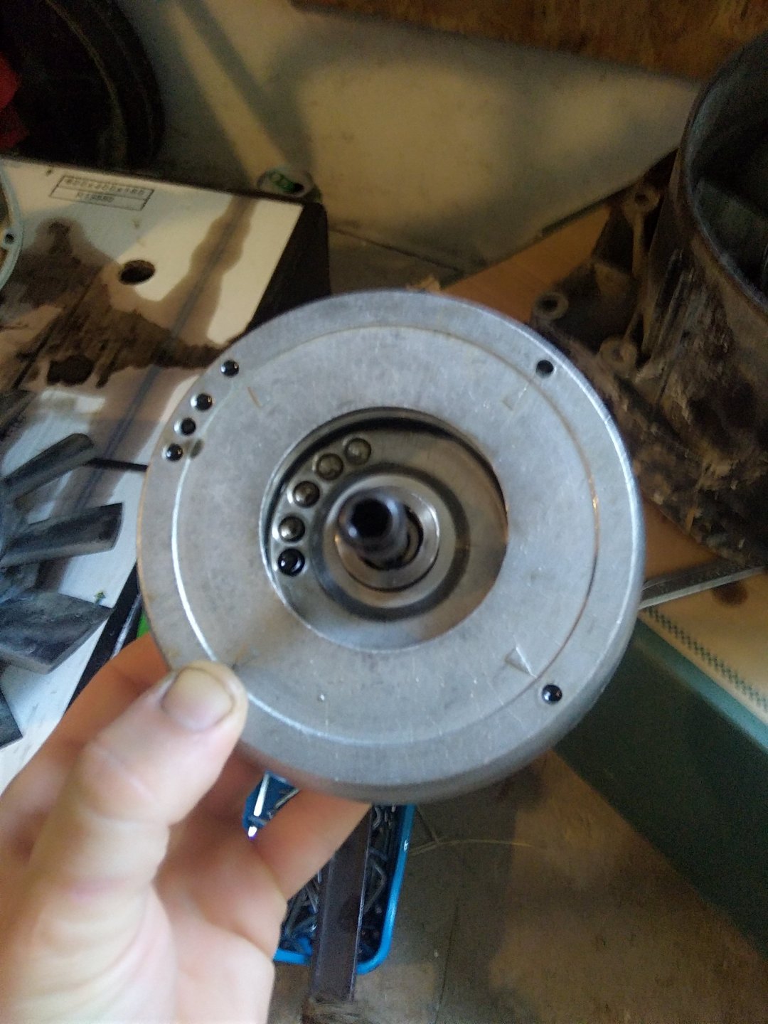

Wymiana łożysk nic nie da tulejki na których osadzone są łożyska są wyrobione tu jest największy luz między ośką a tą tulejką na schemacie oznaczone nr 9 tuleja jest jako 1 element ale widziałem schemat dwóch tulei.Nie zamówię tych tulei ani łożysk bo nawet nie znam ich nr katalogowych jedynie oddać do dobrego ślusarza.po prostu masakra

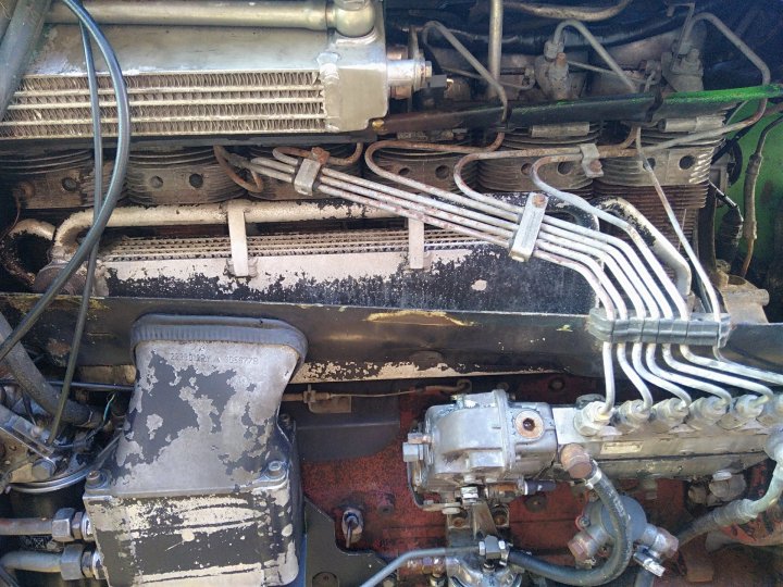

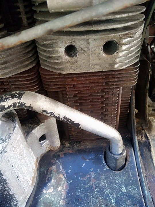

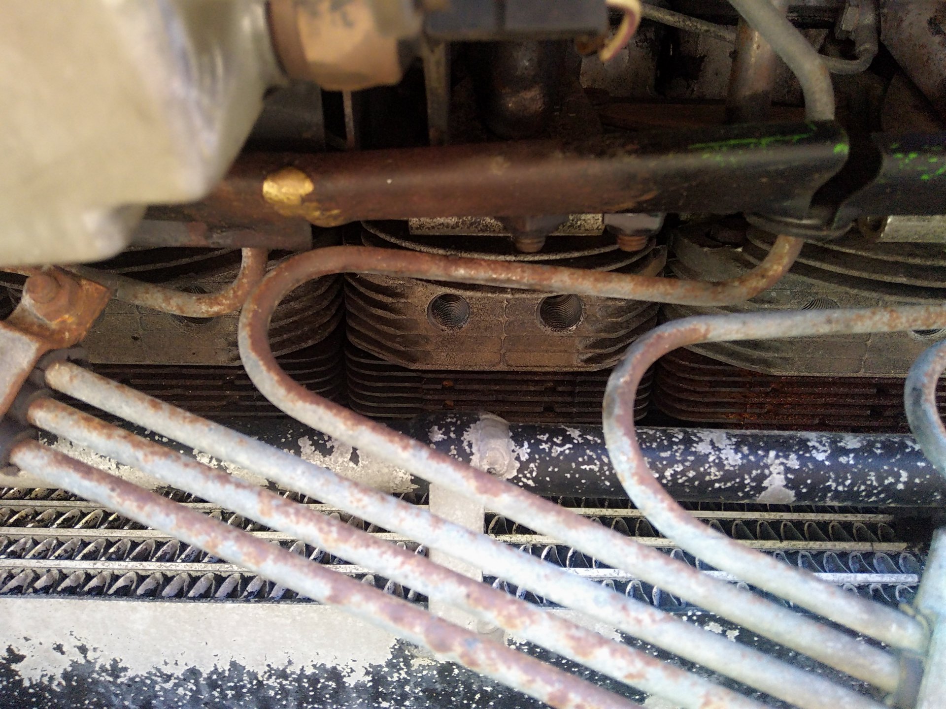

Sprzęgło wyciągnięte na razie nie wyciągałem łożysk ani tych tulejek Sprzęgło pracowało po odpaleniu silnika powoli się rozkręca im silnik chodzi dłużej tym szybciej i normalnie wieje.Tylko te ośki w tych tulejkach mają luz.Można gdzieś kupić takie łożyska i pierścienie czy trzeba dobierać? Dlaczego myślisz że sprzęgło do wymiany?.Tego sprzęgła nie rozbierałem.wieczorem zrobię zdjęcie cylindrów.Chyba wiem dlaczego silnik tracił moc.

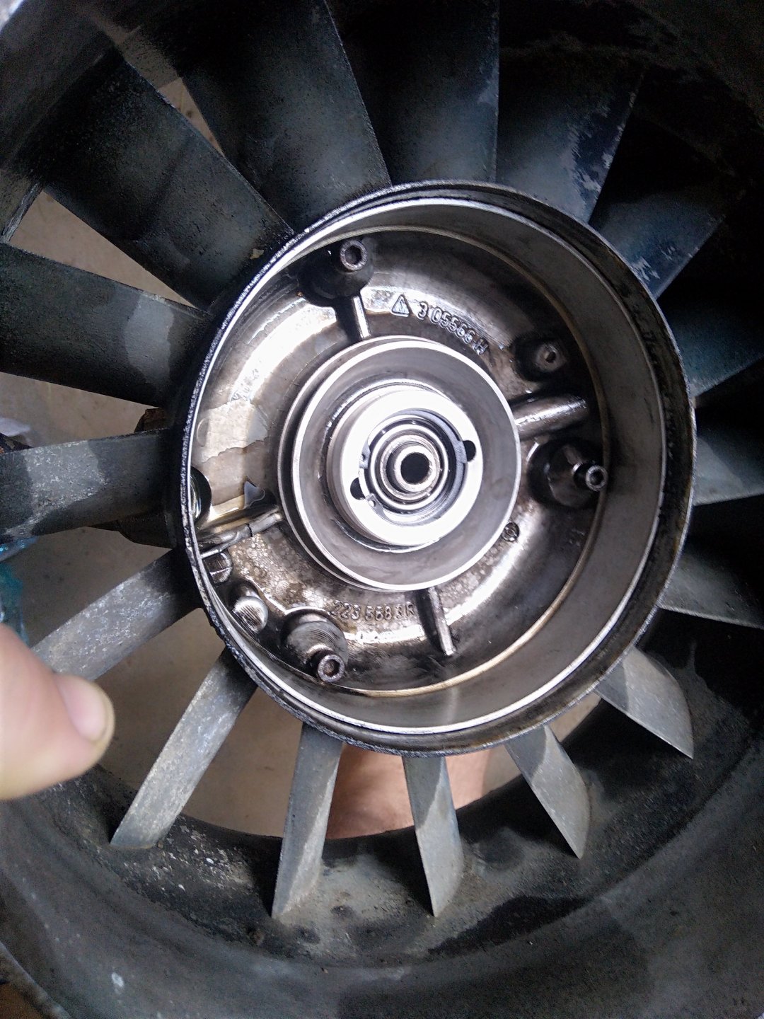

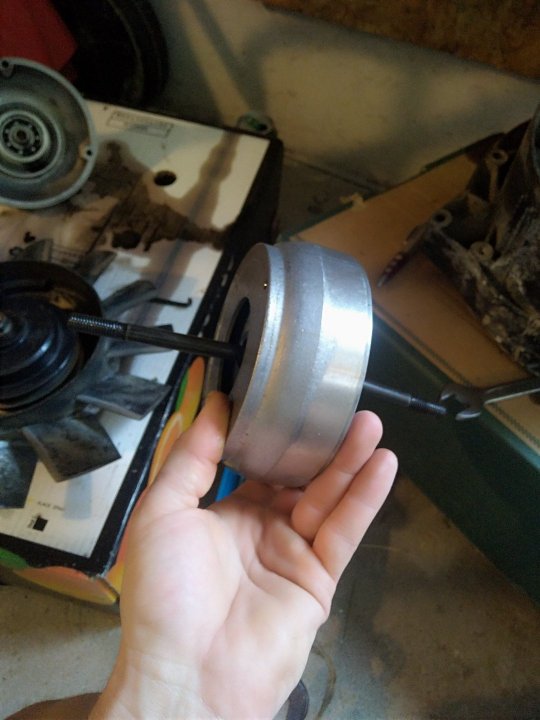

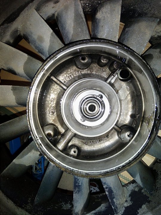

rozebrałem do tego momentu co widać na zdjęciach.W obudowie widać seger i łożysko ale z drugiej strony jest to sprzęgło i jedynie co widać do od zewnątrz pierścień uszczelniający.Nie rozumiem co z tą kolejnością dystansów?Jeszcze zauważyłem ze ta oś z drugiego zdjęcia ma luz w tej tulei czy łożysku nie powinno to być na styk?
Panowie rozebrałem wentylator bo mal bardzo duży luz boczny nie mogę rozdzielić sprzegla od obudowy od strony silnika od strony koła pasowego ok z drugiej coś nie bardzo.Druga sprawa oska która jest w sprzegle ma mieć luz?i trzecia sprawa ta oska jest jedna od koła pasowego i sprzęgła jedna a od wiatraka osobna?

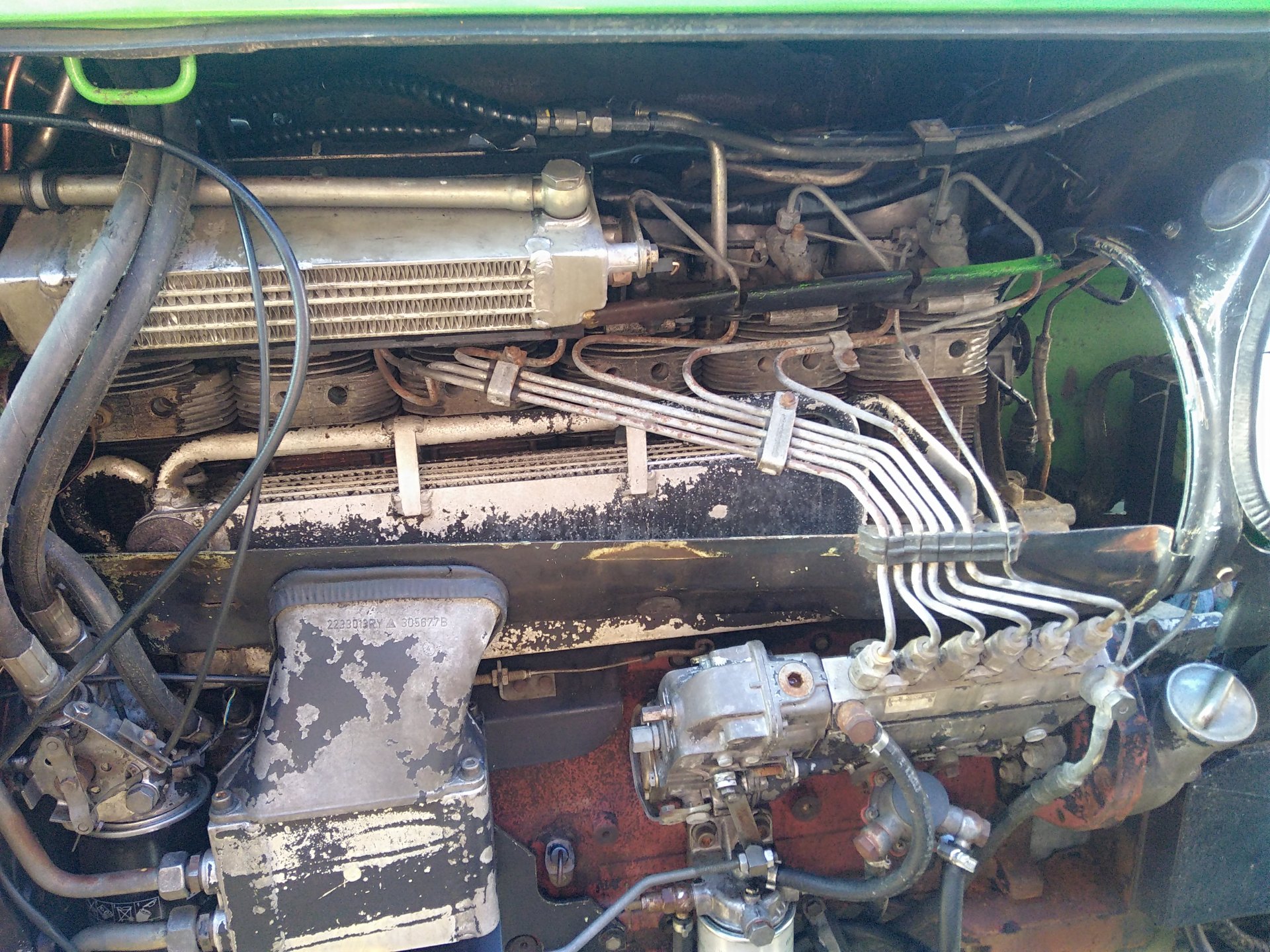

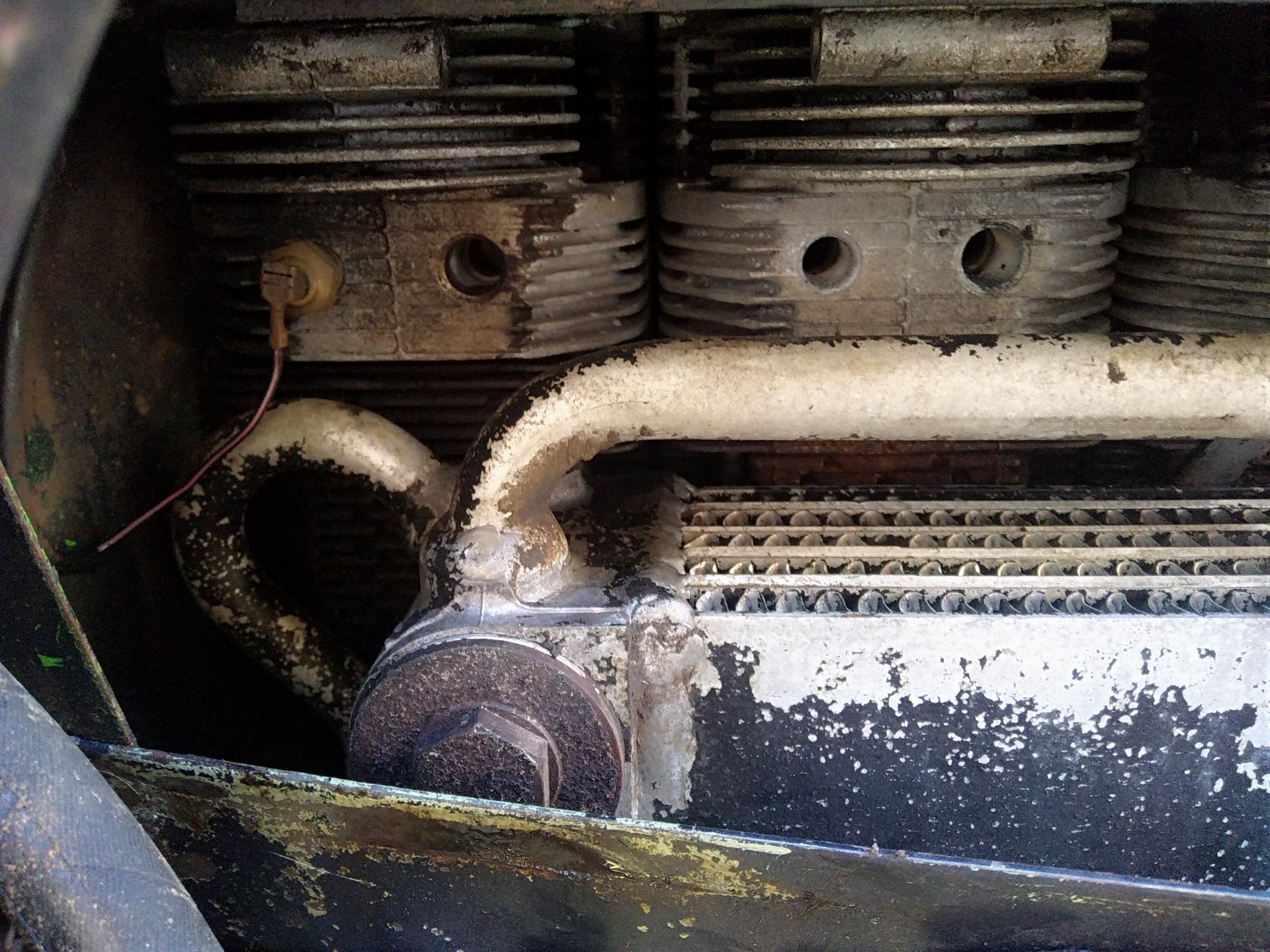

Dziś zrobiłem test zagrzałem silnik i wyjechałem na drogę po może 200 m ciągnik stracił moc (pod niewielką górkę ledwo na 2 biegu)po chwili odczekania (około 1 min)ciągnik odżył i wszystko wróciło do normy.I tak jechałem kilka razy za każdym razem to samo.W ciągniku wymieniłem 2 filtry powietrza filtr paliwa oraz filtr oleju razem z olejem 15W40 Fusch. Wiatrak pracuje a temperatura dochodzi do połowy wskaźnika gdy chodzi na wolnych obrotach temperatura spada.
Dlaczego o to pytam mam wrażenie że silnik strasznie się grzeje obudowa od strony wydechu jest bardzo gorąca.Dziś przejechałem może 10 km i silnik chwilami tracił moc po jeszcze paru kilometrach w ogóle stracił moc zapaliła się kontrolka od hamulca i wykrzyknik.Jak się zatrzymałem w misce olejowej słychać było bulgotanie a sama miska też była gorąca aż prawie parzyła.Dodam że ciągnik pali na dotyk i nie kopci.
