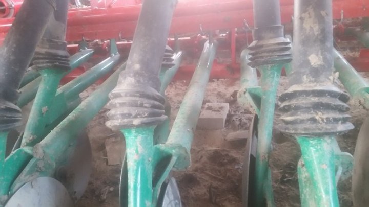

  3. Przekładnia bezstopniowa to bardzo prosty mechanizm, niemal jak budowa cepa, olej służy do smarowania plastikowych krzywek które z biegiem czasu też się zużyją i do smarowania łożysk igiełkowych. Według mnie wyższy poziom oleju nie powinien mieć wpływu na ilość wysiewu. Na jakiejś wystawie rolniczej fachowiec od siewników twierdził ze taki olej należy wymienić co 2 lata ponieważ olej z biegiem czasu traci właściwości. Co do wysiewu na pochyłościach to zauważyłem taki problem po pierwszym siewie rzepaku tym siewnikiem. Wyglądało to tak że na skłonach nasionka nie były wysiewane a jak już siewnik wyjeżdżał na równe to strasznie gęsto wysiane, tak jakby się gdzieś gromadziły a potem nagle hurtem wysypane. Pojechałem wtedy na agroshow i miałem szczęście, spotkałem na stoisku agromaszu rolnika który miał ten sam problem, poradził żebym założył gumy na rurkach te na dole od poznaniaka. w tym roku nie było problemu, a jeśli nawet to pewnie na tyle niewielki ze nie zwróciłem na to uwagi.
