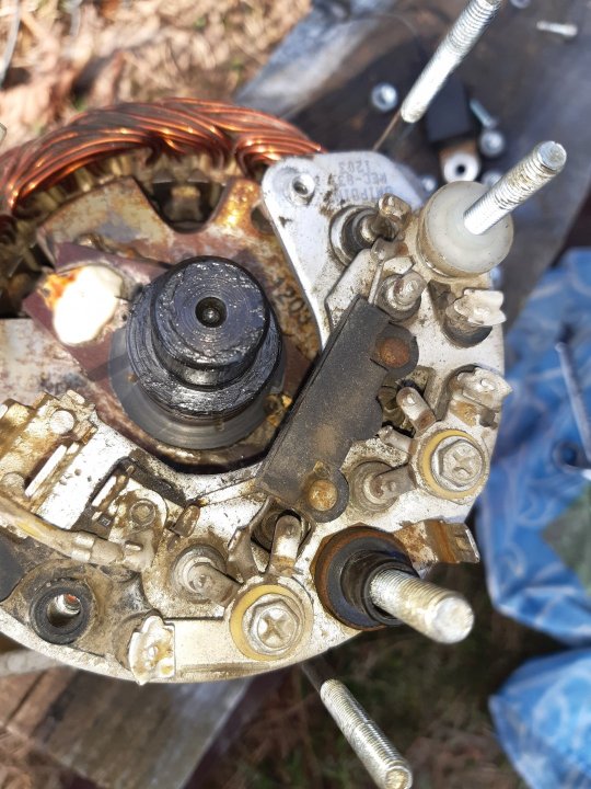

  2. Mostek przelutowany działa jak nalezy ładowanie 14.2V Dzięki za pomoc!😄
  3. alterantor juz wymontowany sprawdzam diody Dzięki za podpowiedzi 😃
  4. bezpieczniki sprawdzone
  5. numerow nie mam ale to orginalny kolega podpowiedział że możliwe że któraś dioda na mostku poszła

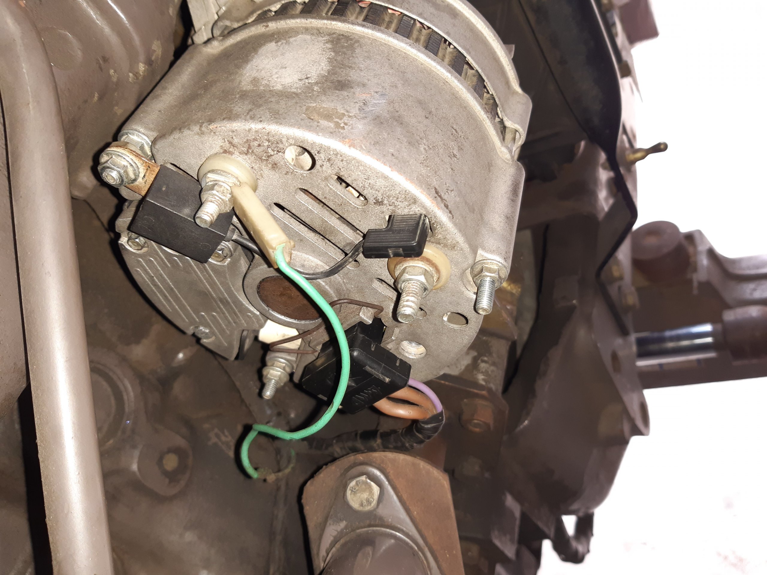

  6. witam na fioletowym jest +po zapłonie czyli to wina alternatora? Gdy przyłoze go do masy kontrolka się zapala 3 minuty temu, Kv_mil napisał:
  7. ok dzięki za dziś! Jutro sprawdzę to dam znać😉
  8. a jesli nie to idzie to przez jakis bezpiecznik?
  9. ładowania nie ma napiecie na aukulatorze nie zwrasta
  10. wlasnie zauwazylem ze kontrolka swieci się gdy włącze kalwisz od ehr na pozycje opuszczania lub podnoszenia (ehr jest pominięty)

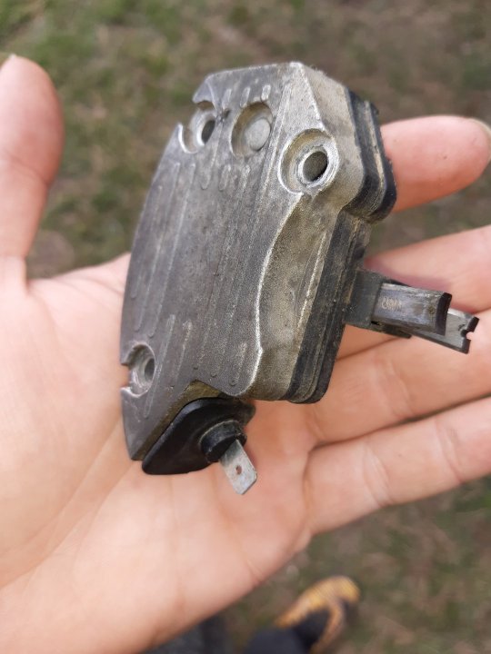

  11. Witam. Mam problem w mf 3065 brak ładowania nie swieci się kontrolka ładowania i nie działa obrotomierz ładowania tez nie ma wymieniłem juz regulator napięcia ale nic nie pomogło😕 Ma ktos jakieś pomysły?

  13. Problem rozwiązany przecią się kabel od akumulatora.
