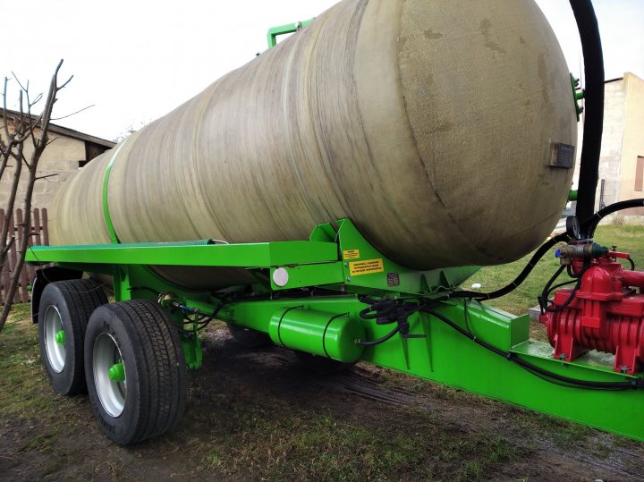

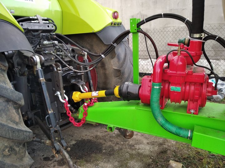

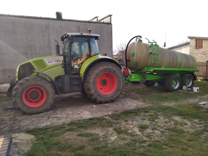

    sprzedam beczka hts
    sprzedam lub zamienie na plug 5 skib beczke hts w stanie jak nowa po odnowieniu pompa nowa tylko raz uzywana dla sprawdzenia.B ardzo polecam bez rozczarowania.opis na olx https://www.olx.pl/oferta/beczka-hts-forschrit-CID757-IDDYXGN.html

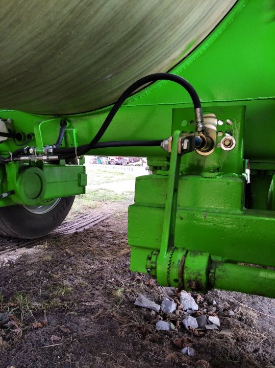

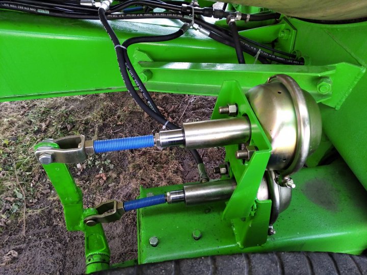

  18. Witam I własnie jestem po testowaniu nowego hamulca recznego hydraulicznego, powiem ze działa to bardzo dobrze:) Na pochyleniu 12 stopni z beczką 11 tys litrów cały zestaw wraz z ciągnikiem stoi w miejscu. Sam reczny hydrauliczny sterowany z ciagnika kabiny za posrednictwem wyjscia hydraulicznego na jednej osi tandem( dwa mocne siłowniki ) trzyma zestaw. Patent sprawdzany pod obciązeniem zdał egzamin. Takze, jezeli ktos jezdzi w górach z przyczepą 15 ton i posiada tylko hamulce hydrauliczne w ciągniku taki reczny ułatwi mu życie przy parkowaniu zestawu.Dodatkowo jest drugim awaryjnym hamulcem w razie gdyby przewód hamulca roboczego na przyczepie pekł i był wyciek w trakcie zjazdu,wtedy mozna go wykorzystac do hamowania przyczepy.Mooze komus to pomoze, zdjęcia dodam pózniej .Pozdrawiam Grzegorz
  19. Radek pytałem człowieka obeznanego w temacie i sugerował podobnie jak Ty zawór na przewodzie hamulca zakrecany w kabinie. bo moj pomysł nie bedzie działał jesli sie wepne tylko z przewodem od hydrauliki w hamulce poniewaz pompa bedzie pchała tylko olej a on bedzie wracał wolnym splywem do skrzyni tym samym omijając siłowniki na przyczepie. Dzisiaj bede wkładał te dwa dodatkowe siłownik ze sterowaniem z kabiny ciągnika na przednią os tandemu to zdam relacje co i jak moze komus sie to przyda. Sprawdzałem ten patent juz na siłownikach przyczepy od hamulców i działa to bardzo dobrze hamulce trzymają jak zle nawet na zgaszonym ciągniku przez poł dnia, dluzej nie chciało mi sie czekac,ale reczny jest jak cholera:) Steruje tym joystikiem przód wlączony tyl wylączony.
  20. Dzieki za odzew sprawdzałem z plugiem blokowanie kiedys i na podniesionym i zablokowanej sekwencji zgaszonym ciągniku plug dopiero po dwóch godzinach moze opadł z 5cm to nie wiem czy to zle czy dobrze i tak został do konca dnia.przy korzystaniu z tego patentu ciągnik zawsze bedzie pracował. Co do zaworu na przewodzie to bede musiał trzymac pedał hamulca noznego i gdy cisnienie w przewodach hamulcowych bedzie na max wtedy zamknąc zawór tak? bo jesli odpuszcze hamulec to tłoki siłowników na przyczepie puszczają.Miałem jeszcze nadzieje ze gdy po wcisnieciu namulca i nacisnieciu takiego przycisku od hamulca automatycznego przy kierownicy cisnienie na przyczepie zostanie ,ale myliłem sie niestety to jest od czego innego. A jeszcze jedno mi przychodzi do głowy czy jesli podepne sie w układ hamulcowy z przewodem od hydrauliki i wszystkie cztery siłowniki zablokuje na przyczepie na którejs sekwencji hydrauliki zewnetrznej nie uszkodzi sie cos w układzie hamulcowym? Bo wtedy jest to układ sprzezony z ciągnikem za posrednictwem przewodu hamulcowego i jest otwarty,a ja pompuje cisnienie w układ na hamulce z wyjscia hydrauliki zew. Nie uszkodze czegos w układzie hamulcowym?Nie chce czegos testowac bez 100% pewnosci.
  21. Myslałem o tym,ale to wolałbym o ile jest to mozliwe sterowac z kabiny ciągnika. Dla sprostowania dodam, ze jednak moge blokowac hydraulike oddzielnie dla dwóch par wyjsc hydrauliki zewnetrznej np. (na joystiku) takze zasuwa beczki bedzie na oddzielnym wyjsciu.Chodzi mi o sam pomysł tego hamulca. Potrzebne mnie to jest ponieważ niekiedy zdarza sie ze zestaw stoi na sporej pochyłosci a klina nie ma kto podłozyc pod koło beczki. Mniej wiecej widze to tak: parkuje zaciągam reczny ciągnika po tym joystikiem zalączam dodatkowe dwa mocne siłowniki na ostatniej osi tandem, blokuje hydraulike na tej sekwencji i cisnienie powinno byc na tym przewodzie cały czas hydrauliczny reczny trzyma beczke na postoju. Czy to rozwiązanie sie sprawdzi? Temat samoodpinającej przyczepy rozwiązałem juz kupując zestaw akumulator olejowy +zawór specjalny.
  22. Witam, pytanie moje kieruje do bardziej doswiadczonych uzytkowników ciągników a mianowicie posiadam przyczepe tandem z hamulcami hydraulicznymi,czy istnieje mozliwosc zrobienia hamulca recznego( hydraulicznego) przyczepy z wykorzystaniem gniazda hydrauliki zewnetrznej? Pytam ponieważ posiadam tylko instalacje hamulcową hydrauliczną w ciągniku i po zaparkowaniu na pochyłosci z pzryczepą tandem 14 ton nie bardzo wierze tylko w hamulec reczny ciągnika.dopóki siedze w ciągniku jest ok ale chciałbym wykonac taki tzw reczny hydrauliczny sterowany ze srodka kabiny ciągnika z wykorzystaniem dwóch siłowników na osi tandem. Po prostu wychodząc z ciągnika wlączam przycisk np. od obracania pluga i tym samym zalączam siłowniki od recznego i bezpiecznie wychodze z ciągnika wypompowac szambo.Czy takie rozwiązanie jest chociaż dobre czy tylko chwilowe do momentu kiedy cisnienie lekko spadnie w ukladzie i hamulce puszcza? Zablokowac hydrauliki wtedy nie moge poniewaz musze sterowac hydrauliczna zapadka beczki do wylewania.
