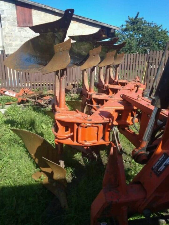

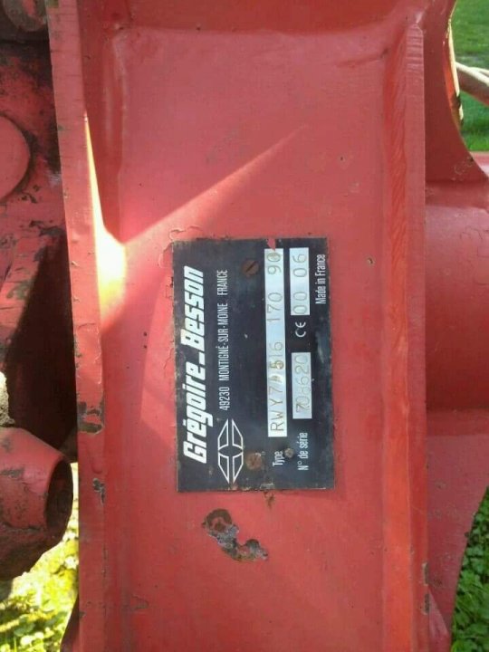

    Raczej jest to okazja jak za taki plug, normalnie chodza po około 30tys,nie znamy twojego budżetu jaki chcesz przeznaczyc moze szukasz cos mlodszego, u mnie elementy robocze jeszcze wystarcza na jakies 200 ha ,dlatego taka niska cena sprzedaje bo mam kupca na ciągnik i nie bedzie mi potrzebny. Na razie mam do sprzedania ale pierwszy musze sprzedac ciągnik i to potrwa kilka dni jak sie zdecyduje klijent.Plug jest 5x55. regulacja vario od 12 do 22 cali. zdjecia nie moge teraz zrobic bo jestem w Norwegii, bede po 15 lipca to zrobie.Zapotrzebowanie mocy min 200km Rama podwójna 15cm2 nigdzie nie spawanay tym podobne historie,a poza tym rozerwac taki plug to raczej małoprawdopodobne, zbyt masywna konstrukcja. Plug jest chyba z 2003 lub 2006 roku Model to GB RWY 7 vario 517/90 Sprawdz w google jak wygląda
  6. gtv8
    Kupię pług
    mam Gregorie besson Vario model RWY 7 5x55cm na skibe max,piąta skiba jest odkręcana i moze byc 4x55cm, plug mocny w pełnej hydraulice czyli regulacja pierwsza skiba hydrauliczna, regulacja wszystkich skib na raz hydrauliczna Vario tzw.,zabezpieczenie hydrauliczne non stop,Przy obrocie wszystko sie liniuje i wraca do szerokosci wczesniej ustawionej. Wieza zaprojektowana do ciagników o mocy od 200 do 300KM. Bardzo mocny i ciezki plug.Raczej nie do zdarcia. Plug cały wazy 2180 kg.mozna na stonie korbanka wczytac jajke ma parametry. Cena około 22000
