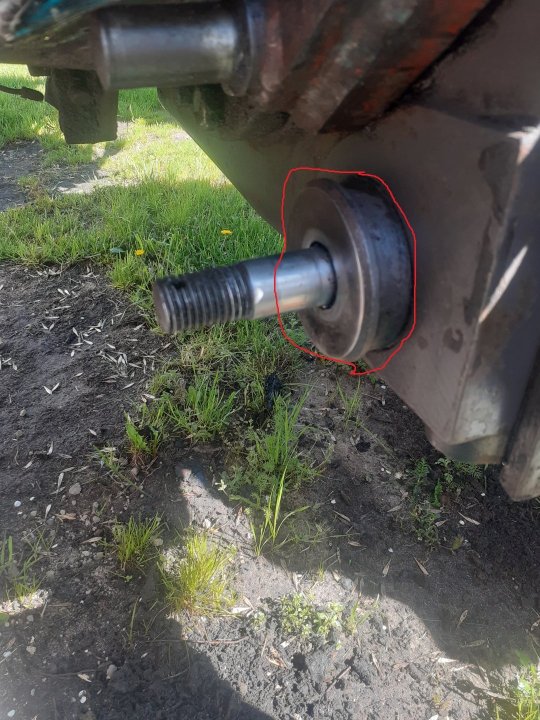

    Renault 75.14
    W zależności od wersji - jedne mają 2 uszczelniacze inne 3. Zakładam, że nie masz tego małego, grubego oringu? Załóż te co u siebie miałeś i będzie ok
  2. grzesiek87
    Renault 75.14
    Nie ma szans
  3. grzesiek87
    Renault 75.14
    Olej trzeba spuścić. Możesz spróbować ściągaczem jeśli jest tam za co złapać lub opukiwać młotkiem ( ja tak robiłem i wolno wychodzi bez problemu, nie jest jakoś strasznie mocno wciśnięty)
  4. grzesiek87
    Renault 75.14
    Ten dekielek trzeba wybić, on jest wciskany w obudowę tylnego mostu.
  5. grzesiek87
    Renault 75.14
    Dobrze mu podałem (chyba, że każdy z nas myśli o czymś innym:)). Kwestia też kabiny, bo w niektórych wersjach nie jest wykorzystany ten mniejszy oring - jest tylko ten duży oring na gniazdo + uszczelniacz taki gąbkowy
  6. grzesiek87
    Renault 75.14
    Możesz ten zestaw, możesz poszukać gdzieś indziej - jak wolisz. Numery katalogowe masz tam podane więc możesz i po numerach szukać. W każdym razie ja u siebie w tamtym roku wymieniałem i ten zestaw na 100% pasuje (chyba, że sklep coś zmienił w międzyczasie).
  7. grzesiek87
    Renault 75.14
    Uszczelniacz dolnego wałka podnośnika: 36x21x9 + dwa oringi tam są jeszcze, ale wymiarów nie pamiętam. Olej musisz spuścić. Kompletny zestaw uszczelniaczy: https://www.bima.pl/pl/p/ZESTAW-USZCZELNIACZY-DOLNEGO-WALKA-PODNOSNIKA-RENAULT-CLAAS-CERES%2CCERGOS%2CERGOS%2CCELTIS%2CAXOS/939
