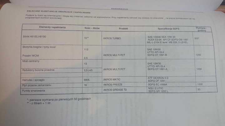

  5. Olej musi spełniać wszystkie trzy specyfikacje? Czy są to różne oznaczenia różnych firm i wystarczy jedno z nich?
  6. Witam, nie mogę się doszukać nigdzie oryginalnego oleju Akros multi, który jest zalecany w instrukcji ciągnika z tematu. Jaki Polski zamiennik będzie spełniał jego normy(podane na zdjęciu instrukcji), gdyż tej ostatniej nie mogę zlokalizować.
