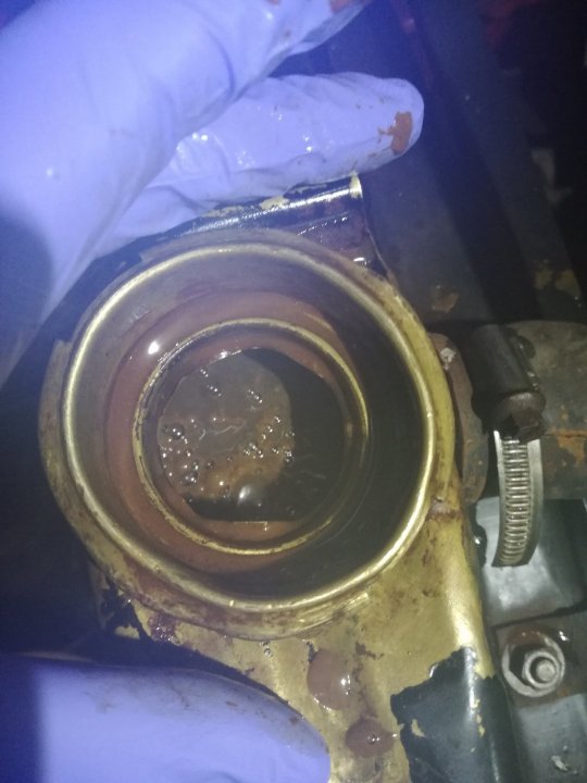

  1. To co kolego radzisz? Wypłukać cały układ i potestować? Nie mam jakiegoś parcia że to musi być akurat teraz zrobione. Więc wolę zapytać stu osób żeby nie rozdzierać tego bez sensu.
  2. Teraz to już sam nie wiem co się w tej chłodnicy znajduje. Jest możliwe że ropa może dostawać się do układu chłodzenia? Czy jest w ogóle taka możliwość? Bo mi to pachnie jak ropa. Ale pytanie czy to w ogóle jest możliwe? Co do oleju to olej na bagnecie jest czyściutki.
  3. Potestuję sytuację jeszcze przez parę dni. Zobaczę jakie będą efekty. Wymienię jeszcze parę razy wodę i zobaczę. Dym z chłodnicy się nie wydostaje. Po wymianie termostatu dzisiaj jak to testowałem było ok. Jedyne co zauważyłem to w momencie kiedy się termostat otwierał to zwiększał się poziom wody w chłodnicy. Moje pytanie jeszcze jest takie czy jak jest uszkodzona uszczelka to dmucha w chłodnicy cały czas? Mógłby ktoś opisać jak wyglądają objawy uszkodzonej uszczelki?
  4. W moim przypadku dymu w chłodnicy nie ma. Co do pompy to jest to pompa z kalamitką. Nie wiem jakiej to produkcji bo traktor kupiony miesiąc temu. Narazie to przepłukam układ i trochę pojeżdże. Zobaczę jakie będą efekty. W termostacie, który założyłem żadnej dziury nie było. W starym termostacie też nic nie zauważyłem.
  5. Tutaj doszedłem, że przyczyną mógł być zacięty termostat. Raz działał prawidłowo a raz się zacinał. Dzisiaj na wieczór trzymałem traktor na obrotach i termostat się nie otworzył, może go ten smar zakleił? Założyłem nowy, to od razu zaczął się fajnie otwierać. Drugie pytanie to czy pompa wody może łapać jakieś powietrze i powodować taki efekt?

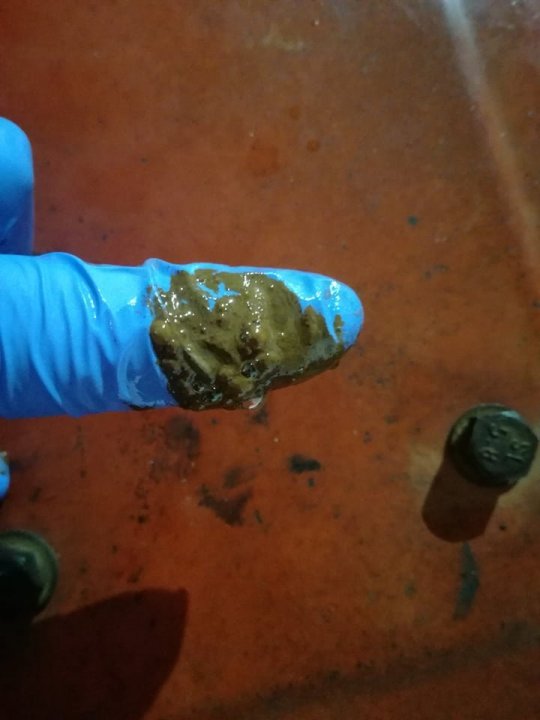

  6. Chodzi o to żeby nie rozbierać na darmo. W moim przypadku wygląda to jak na zdjęciach. I teraz pytanie czy czasem nie jest to smar z dosyć mocno przesmarowanej pompy wody?
  7. Kolego właśnie czytam forum i jeden użytkownik pisał o problemie takim jak ja. W jego przypadku problemem było zbyt intensywne smarowanie pompy wody. Smar pod wpływem temperatury przedostawał się do układu chłodzenia i efekt był jaki był. Co się okazuje, że parę dni temu dosyć intensywnie przesmarowałem pompę wody, po odpaleniu zaczęło aż trzaskać smarem. To może akurat i u mnie jest ten sam przypadek? Tylko teraz pytanie, wymienić pompę wody czy powymieniać parę razy wodę i zobaczyć co się będzie działo?
