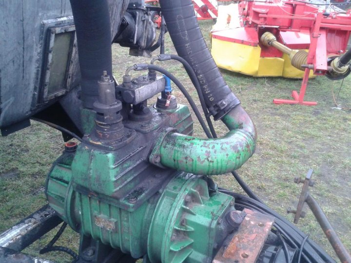

Witam, Czy ta pompa jest napędzana hydraulicznie? Jakie są plusy i minusy takich pomp w stosunku do tradycyjnych napędzanych na WOM? W jakiej ciągnik ma lżej pracować? Mam okazję kupić beczkę z taką pompą i zastanawiam się czy jechać 200 km na oględziny..
