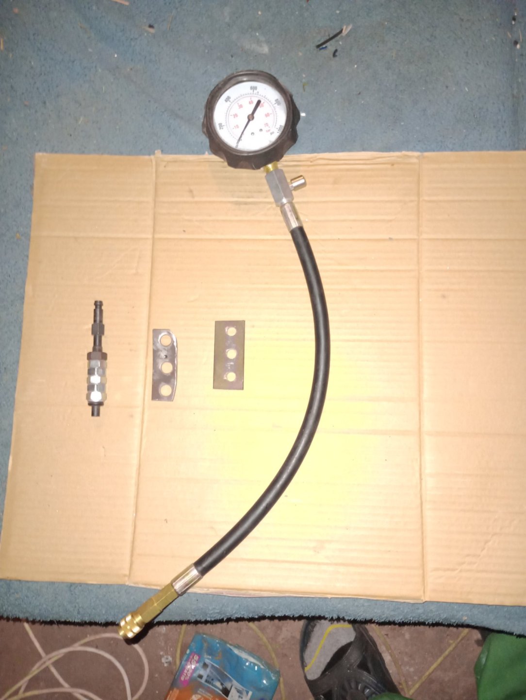

"Sprawdzano tez jak wyglądają cisnienia po podaniu troche oleju na cylindry?" No i tutaj może być haczyk, bo z próbą olejowo nie sprawdzałem. Czyli jak wstrzykne 5 ml oleju i ciśnienie wzrośnie - to pierścienie tłokowe. A jak ciśnienie nie wzrośnie w próbje olejowej to coś z zaworami. Teraz czekam do 29.08.2025 przywiazą płukanke na cylindry i do miski olejowej.
1 cylinder 30 bar 2 cylinder 30 bar 3 cylinder 20 bar - i chyba rzyba z niego olejem 4 cylinder 30 bar jeden z wtrysków to lał jak z wodociągu, niestety ich nie ponumerowałem.
No z tego co pamietam to smarowana z silnika - ponieważ jest tam taka uszczelka z "otworkiem" np.: https://allegro.pl/oferta/uszczelka-pompy-wtryskowej-mtz-501006315-15259632169?utm_source=google&utm_medium=product-carousel&utm_campaign=product-listing&utm_content=%2Flisting%3Fstring%3Duszczelki%20pompy%20wtryskowej%20mtz&dd_referrer=https%3A%2F%2Fwww.google.com%2F Oleju w hydraulice ubywa - przecieki - pęknięty\przetarty wąż - ale jakby miałby się dostać ten olej z hydrauliki do silnika. A sory przez pompę oleju orbitrtola. Zawsze mam czarny do hydrauliki (bo... używam starych przepalonych olejówe) - a na bagnecie od silnika jakby "nówka sztuka". A to co mi przybyło w misce olejowej to najkrócej mówiąc "CZYSTY" - "Cristal". NZUNI czy jakoś tak - no łapy czy stóp w tym momencie nie dam se oberwać. Albo tak jak mówisz pompka zasilająca - też ją w zeszłym roku zmieniałem. Dobra OK, ale pompka zasilająca co ją w zeszłym roku zmieniałem - nie dawała takich objawów - tzn. niebieskiej chmury nad kominem. Poprostu nie chciał zapalić. Dobra Panowie jutro pomiar ciśnienia sprężania. I dam wyniki.

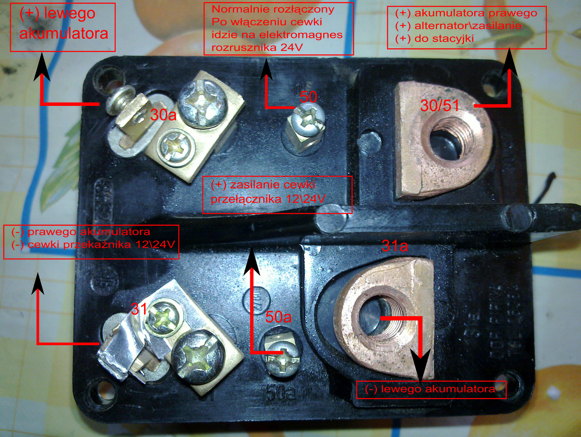

Pomoc w podłączeniu przełącznika 12/24v

"Przełącznik 12/24 co jest przy filtrze z przodu - załącza bo jest 25V" Gdy przełącznik 12/24 jest włączony, sprawdż napiecia na rozruszniku. Na plusie rozrusznika i elektromagnesu. No na desce rozdzielczej po lewej stronie są dwa przekaźniki przynajmniej w moim MTZ82. U mnie kiedyś był podobny problem i pamiętam, że coś tam zmostkowałem - tylko nie pamietam co... -
