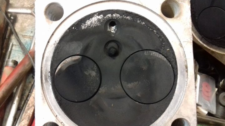

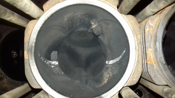

Uwaga!!! Taki panowie zestaw naprawczy i nowe głowice z firmy Agrostok. Nowy typ z świecą żarową . Masakra głowice mają o 4mm źle osadzone zawory względem podfrezowania tłoków!!!!. Jak to zareklamowałem to mają jakieś dziwne problemy z daniem odpowiedzi co z tym będzie . Pani która odbiera telefony powiedziała że się na mechanice nie zna i nie rozumie o co chodzi i powiedziała że jakiś pracownik oddzwoni minęło dwa dni i cisza. Ilu to kupiło i to jeszcze kupi ? -
