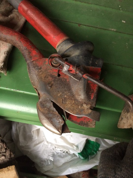

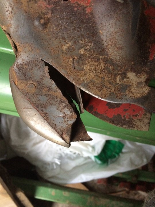

  18. Wykonałem szybki rachunek. 8-10 redlic jest w takim stanie więc cena prawie jak cały siewnik
  19. Jak widac na obrazku wymienny czubek ledwo sie trzyma tak zjechane Edit. dl 300 mała pomyłka
  20. Ilee? Myśle aby obciąć korpus redlicy i przyspawać od poznaniaka lub innego siewnika.
  21. Poszukuje redlic do siewnika hassia takich jak na foto. Może ktoś naprawiał coś takiego?
  22. Gleby lekkie. Wał średni na te ziemie ale lepsze to niz jazda na dwóch kołach przy uwrociach.
