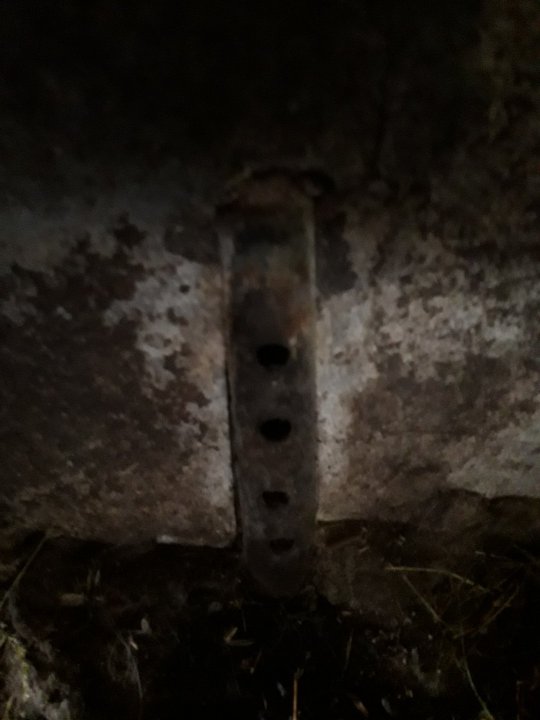

  19. Raczej wątpię, wystają one te ok 20cm więc jakby było tyle obornika to krowy wchodziły by do koryta. Te rury na zakonczeniach posiadaja zaslepki, więc musiało to służyć do czegoś innego
  20. Dodaje zdjęcie
  21. Na stanowiskach, wzdłuż koryt ciagną sie rury okolo 9m, ktore wystaja około 20cm i maja 3 albo 4 dziurki na gorze maja korek drewniany, na pasie 9m jest ich 4 w pewnym momencie jest czwornik i rura idzie w ziemię. Nie wiem do czego moga służyć. Moze ktos wie po co one sa.

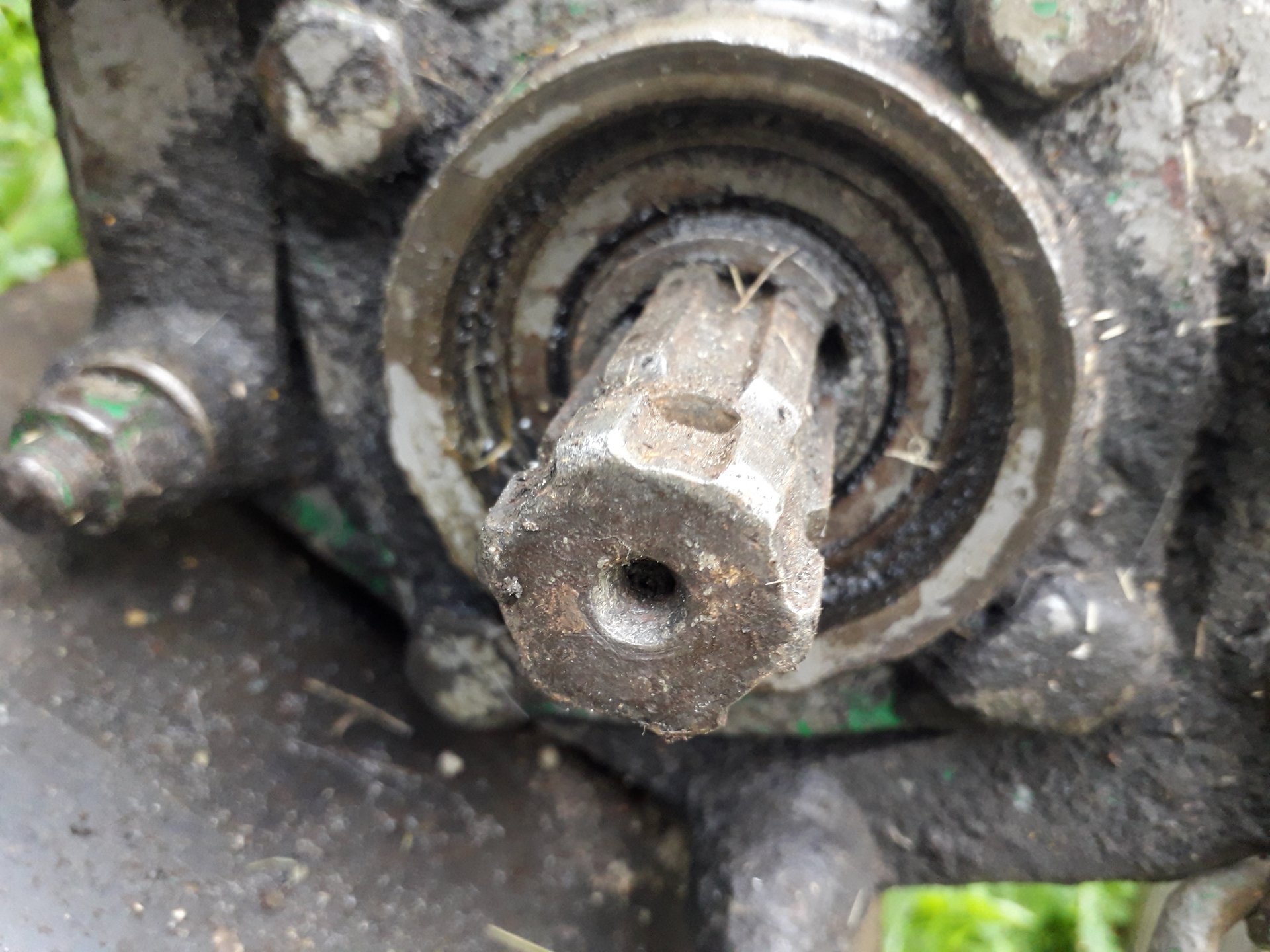

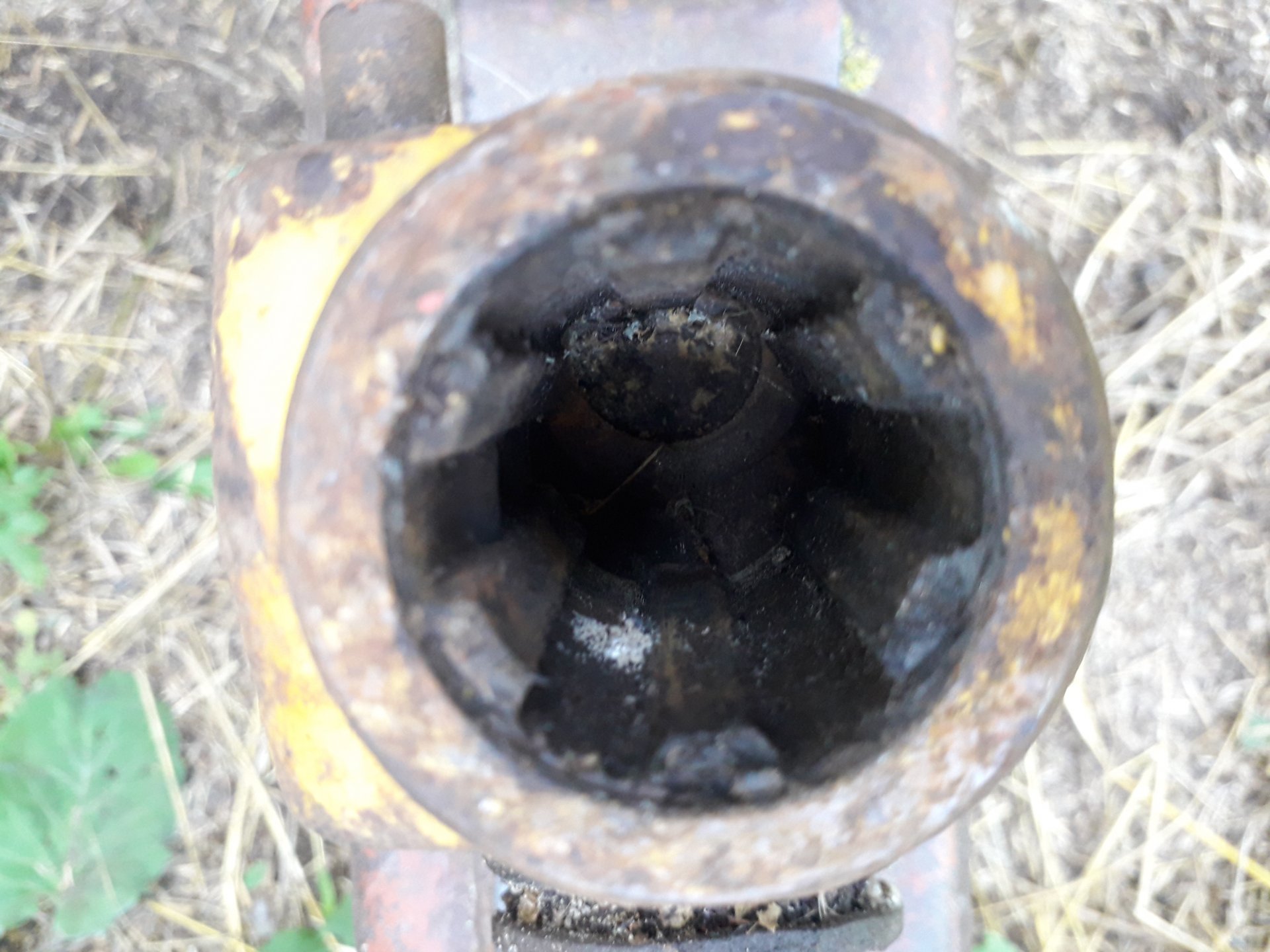

  23. Cześć, W moim mf tea 20 napotkałem problem, wałek wom jest troche mniejszy od normalnego (z tego co wiem to 3/8) a u mnie posiadam zapewne 1/8 zgadza sie? Chciałem podpiąć wczoraj maszyne pod niego a tu... zawsze używałem wiekszego ciagnika ale miał awarię. Tej u mnie wałek ma wymiary:23mm rowek, 28mm cały. Macie jakas redukcje w miare solidna za nie duże pieniądze
