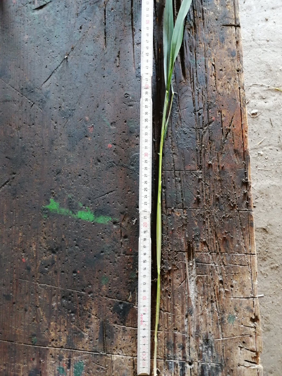

  19. Pany, jaka to faza ze zdjęcia? Można jeszcze dodać medax do t2? Razem z t1 poszło 0.35 medaxu bo było mega sucho, a teraz pszenica wybujala, no i dziś chciałem lecieć z tym bo wydaje mi się że jest w pełni nie rozwinięty liść flagowy

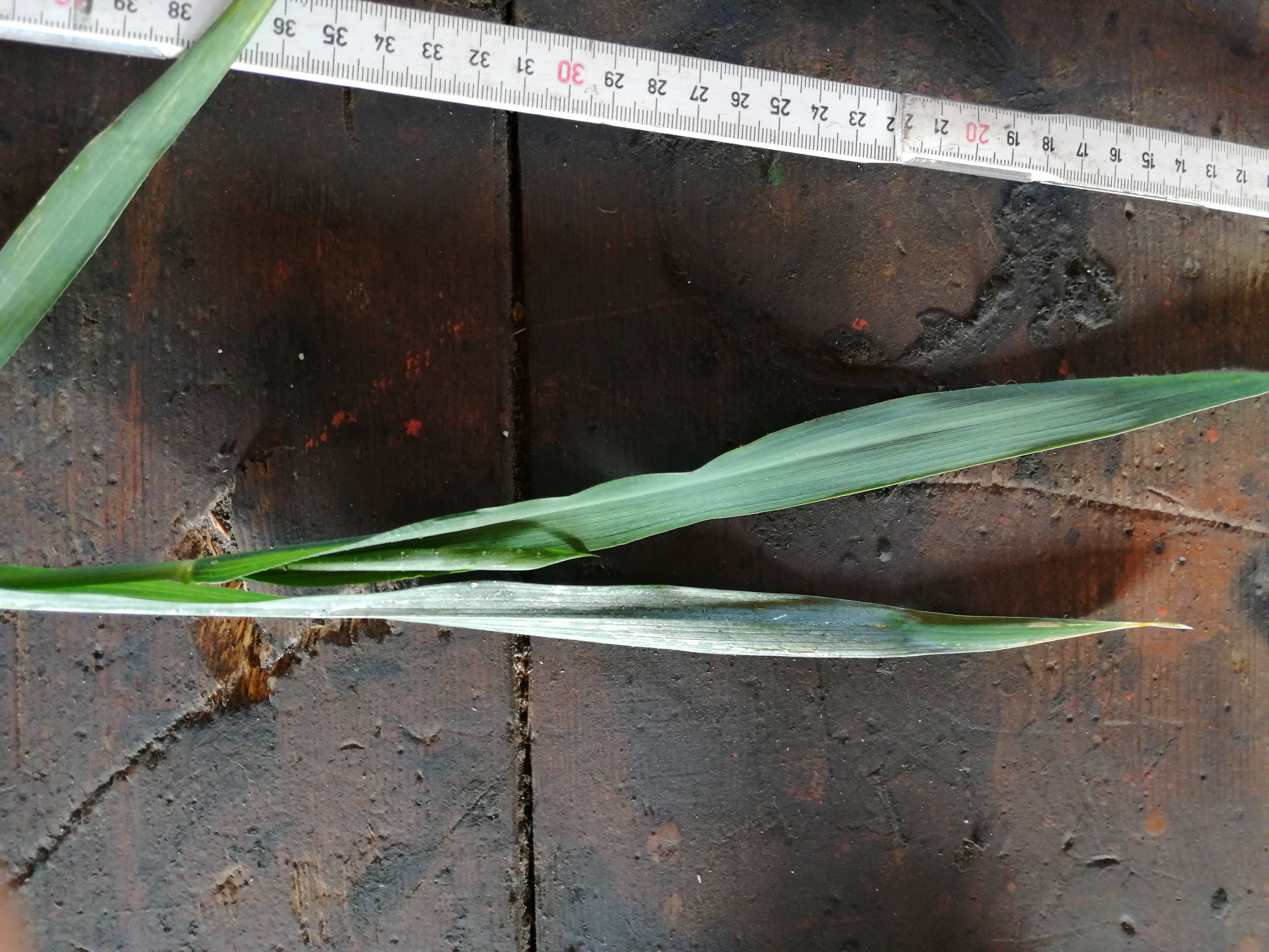

  21. U mnie na zakladach po axial trochę bardziej popalone koncowki.. Mróz wszystko potęguje...

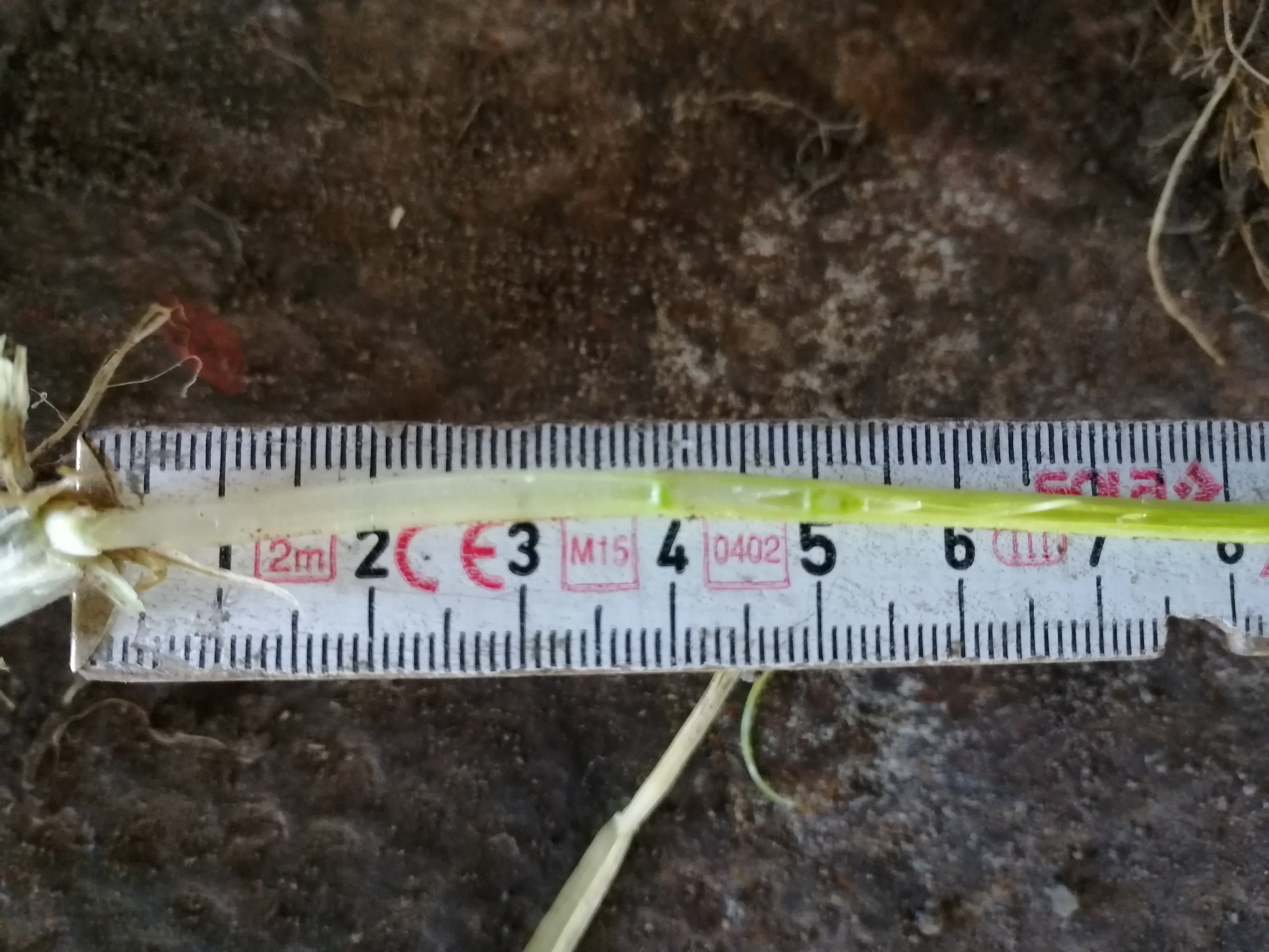

  22. Pany na jednym kawałku pszenicy (15km od domu) nie zrobiłem regulacji i kolanko strasznie odjechalo, jest sens w następnym tygodniu jeszcze to skracać?
