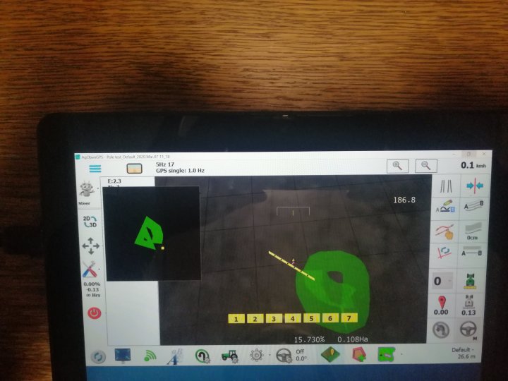

Panowie, jak wasze testy. i postępy w uruchomieniu auto sterowania. mi własnie drukuje korona do kierownicy. muszę się pospieszyć bo do siania kukurydzy tuż tuż

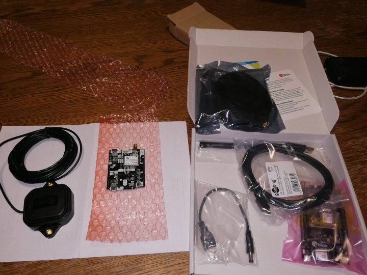

Nie chodźi o kupno korekcji. Bo masz swoją stacje rtk. Tylko o przesłanie poprawki droga internetowa a nie radiową. @vojt4s ja zaczynam od 2 f9p A tak wyglądały pierwsze próby chodząc po podrurku. Będzie dobrze. Trzeba ogarniać automatykę
Arudusimple-f9p-annmb 210euro netto Jeśli odrazu z rtk to 2 sztuki Zerstaw czujników 85euro Czujnik kąta skrętu kół Silnik do kierownicy lub zawory hydrauliczne. No i do tego uchwyty które można drukowac na 3d
Musisz mieć tablet w windows A resztę rzeczy możesz zamówić tu https://www.autosteer.cc/shop/ Andrusimple f9p zamawiałem w poniedziałek a dziś otrzymałem przesyłkę.

Cześć od jakiegoś czasu interesuje się programem AgopenGps. Czy są tu użytkownicy tego systemu. Kolega @Jarczewski ma już chyba spore doświadczenie. Zqmowilem https://www.autosteer.cc/produkt/arudusimple-f9p-annmb/ I trochę się tym pobawię w ramach hobby

Zamówiłem https://www.autosteer.cc/produkt/arudusimple-f9p-annmb/ I jak będę miał czas to się pobawię. Muszę- 285 odpowiedzi
