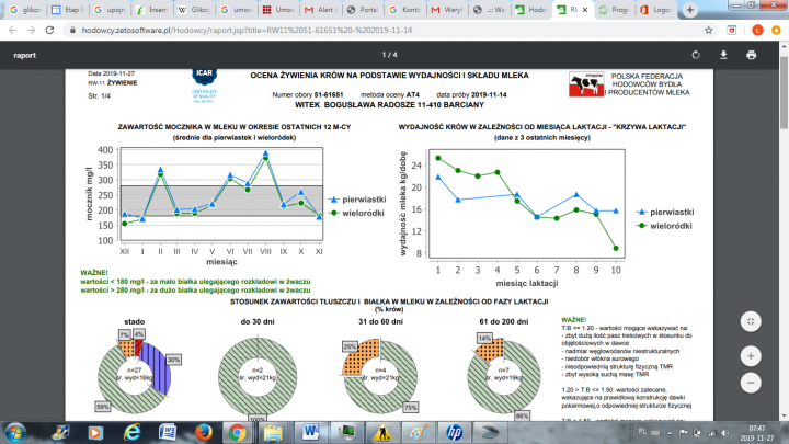

Genetyka jest okej też właśnie wydaje mi się że niedobór energii. Z somatyką walczyliśmy autoszczepionkami i zaczęliśmy podawać premiks oczyszczający wątroby i wiążący mykotoksyny teraz z somatyką mamy spokój.

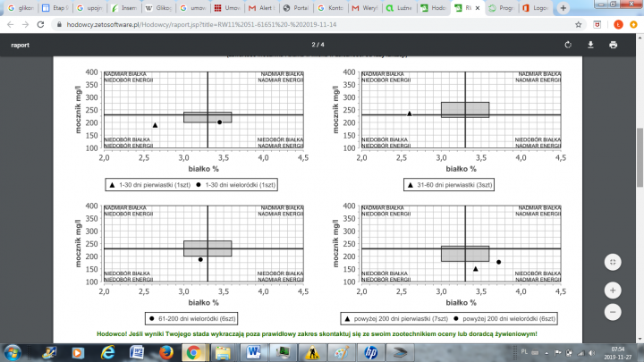

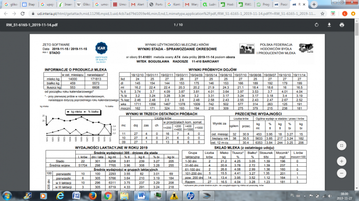

Witam wszystkich czytam od dłuższego czasu ten temat i widzę że macie ogromne doswiadczenie w żywieniu krów czy moglibyście pomóc powiedziec gdzie robię najgorsze błedy w żywieniu patrzac na te wyniki?
