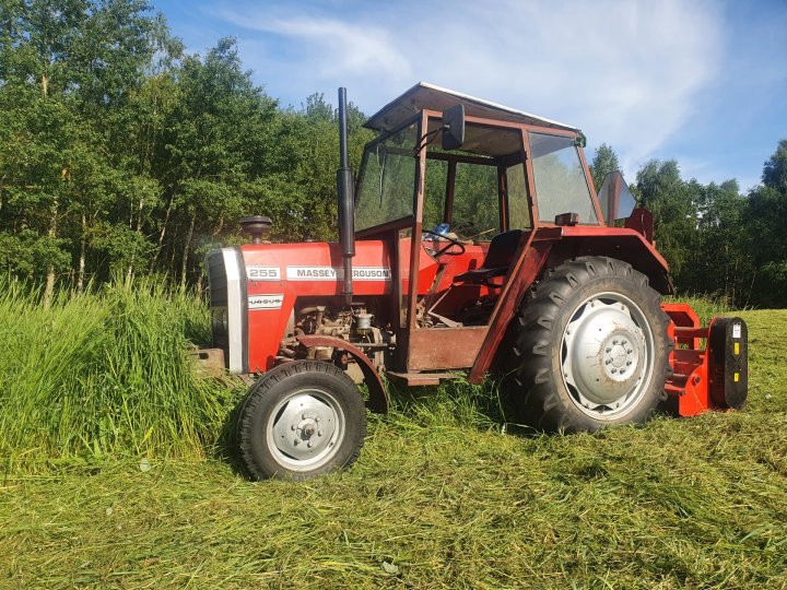

  1. Ja pracowałem C330 Z Prestigo tylno boczna na wysięgniku i musiałem ją zmodyfikować żeby to normalnie chodziło, cienka blacha, musiałem wzmacniać, słabe łożyska choć u mnie wytrzymały, ale po każdym koszeniu dokładne czyszczenie i smarowanie oraz garażowanie. Potem doszło mi parę ha i zmieniłem C330 na MF 255 i poszukałem już polską, kupiłem PRO-DAR 170CM z przesuwem bocznym, gdzie mogłem zobaczyć zdjęcia na etapie produkcji porozmawiać z producentem dopytać i trochę zmienić pod siebie i powiem MF ma co z nią robić. Co do Orkan, to nie jest produkt krajowy, ale jest jedną z lepiej wykonanych kosiarek, jak pisze kolega Wojtas1973 dobrej jakości. wybrał bym coś innego niż prestigo, wszystko tez kwestia kasy

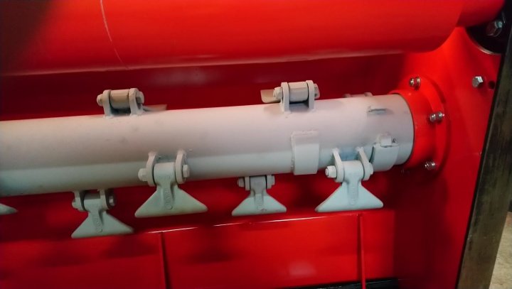

  6. Ponieważ te młotki mają 1,2kg są ciężkie i szerokie, te co Ty masz to pewnie ok 700g oraz średnica rotora jest dużo większa, młotek zachodzi na młotek wiec na jakości nic się nie traci.
  7. Modyfikacje to : otwierana klapa, przeciw noże, mocowanie pod siłownik do przesuwu. Łożyska górne są zamknięte i nie są dodatkowo smarowane, tam nie m dużych obrotów w porównaniu z rotorem, ale szczegółowo to trzeba zapytać pana Darka producenta. Co do nachylenie to u mnie na łące jest jedno strome nachylenie i bez problemu koszę ale tu też odeśle do producenta.
  8. U mnie drugi sezon i jak na razie wszystko na +

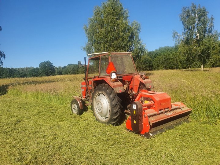

  9. 170cm szeroka, Blacha 4mm x2, malowana pistoletem, korozji nie ma, ale ja ją garażuje, ciężka solidna duży rotor. Przesuw mechaniczny i trzeba przesuwać na ziemi bo jest ciężka, są otwory (podziałka) i odkręcasz śrubę i przesuwasz, ale mam przygotowane na hydrauliczny i będę chyba montował siłownik, bo ręcznie to zabawa i samemu może być ciężko, młotki 1200g. Uchylana tylna klapa i to na plus przy ciężkiej dużej trawie, PIKOK to zabawka w porównaniu do tej prawie 500kg ,a patrzyłem jeszcze Pronar Talex Pomarol Bomet MCS Warka i inne i tez miałem dylemat ,ale wybrałem tą. Zobaczymy jak w tym sezonie będzie się spisywać, podstawa to dobre smarowanie i czyszczenie po koszeniu.

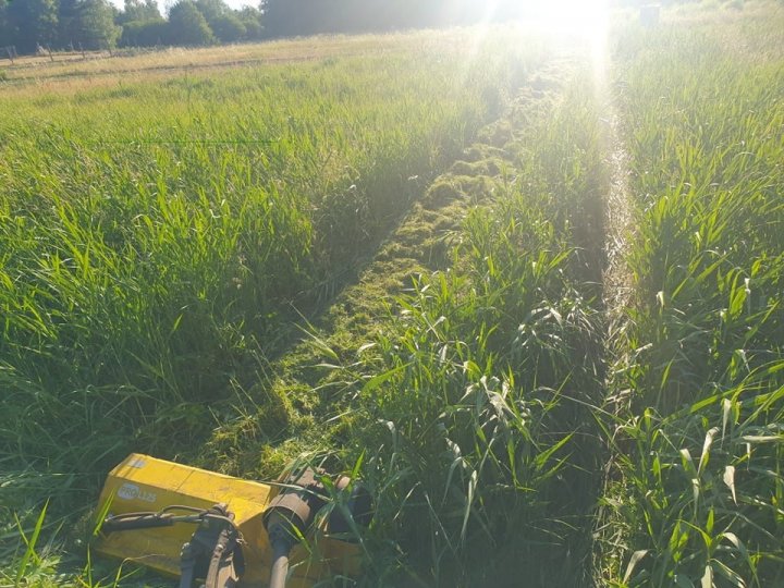

  13. Wstawiam filmik, który wysłałem do producenta a on umieścił go na YouTube, ponieważ ma dużo zapytań o pracę MF z kosiarką a ja nagrałem kilka filmików. Sam jak kupowałem tez szukałem kogoś, kto by mi pokazał czy mf da radę i wiem, że to każdego zainteresowanego zakupem takiego sprzętu interesuje. Kosiarka Orkan Stark, AGf Sanko itd. to Chińczyk, cztery lata temu też miałem dylemat z kosiarka, kupiłem niby Polską a po czasie okazało się, że nie., bo była innej marki niż wymieniłem wyżej. Po dwóch latach użytkowania sprzedałem i kupiłem PRO-DAR. Miedzy czasie dokładnie zgłębiłem temat kosiarek i producentów ( Pronar, Talex, Samasz, Bomet, Kornik , Pomarol , MCMS Warka i Pro-dar oraz inne zagraniczne) W stosunku jakości do ceny wygrał pro-dar ( gdyż za taką u konkurencji cena x2) i jestem zadowolony z wyboru, bo w większości musiałbym trochę kombinować żeby 47PS dało radę, tu wszystko chodzi bdb ponieważ wielkość rotoru, bijaków oraz przełożenie a co za tym idzie obroty, jest tak dopasowane ze MF daje sobie radę nawet przy dużej gęstej trawie, 3,4 bieg terenowy a nawet 1 szosowa 1500-1700obr/min., i jeszcze jedno, mogłem z producentem dokonać pewnych ustaleń i modyfikacji co do konstrukcji, co przy konkurencji jest nie możliwe.
  14. Jestem w posiadaniu tej kosiarki od roku, konstrukcja masywna noże bijaki 1200g , spisuje się bdb , mogę podesłać filmiki z pracy przy MF255

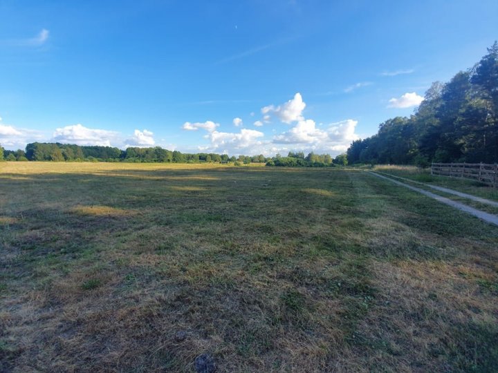

  15. Jest tego około 1ha na działce 3,5ha ale ciągle się rozrasta, wiec trzeba to powstrzymać. Stąd też ta determinacja abo to zwalczyć.

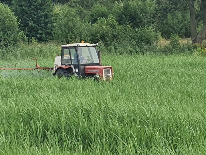

  16. 4 tygodnie po koszeniu trzeba było reagować, zobaczymy z dwa trzy tygodnie jaki będzie efekt.

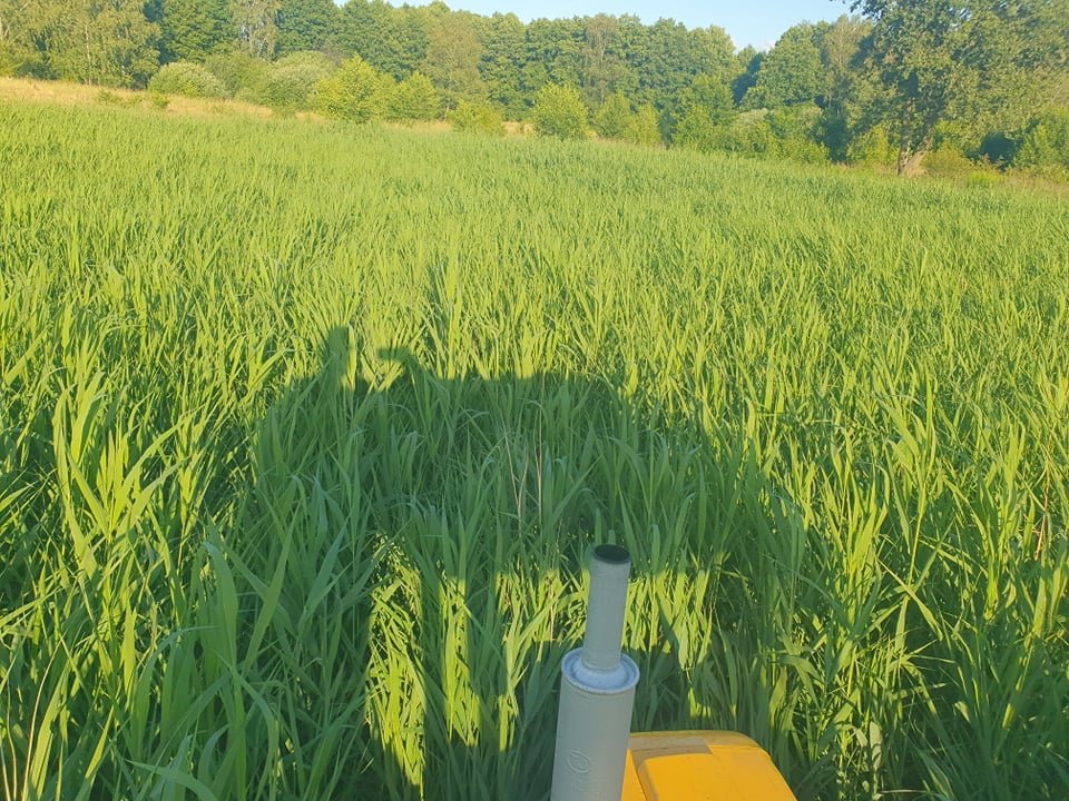

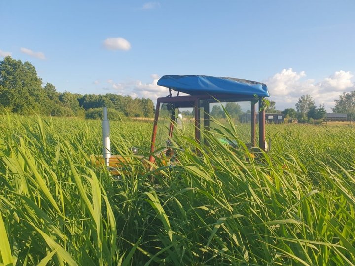

  17. Panowie, który będzie najlepszy na trzcinę ?

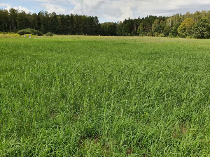

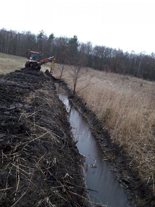

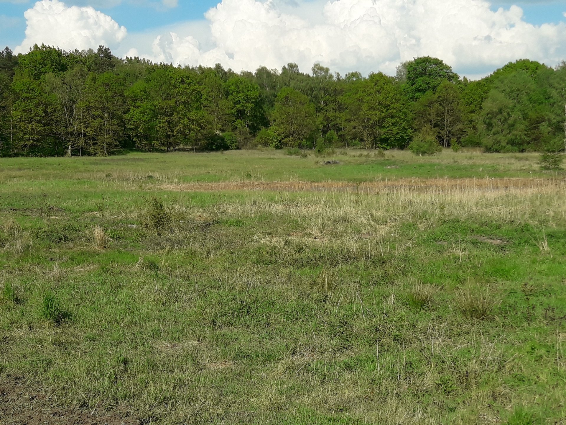

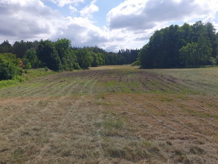

  18. Żeby tak rośliny uprawne rosły jak to badziewie. Może teraz faktycznie przejadę to ciężka talerzówką i na wiosnę jak zacznie kiełkować roundap 10l/1ha albo i mocniejszą dawkę i jak odbije , latem koszenie talerzówka a potem siew żeby zagłuszyć lub roudap i talerzówka i wtedy dopiero trawa na koniec. Powolnym tempem może się zagłuszy i wytępi fotka 1 - 18 maj fotka 2 - 09 lipca fotka 3 marzec czyszczenie rowu
  19. Chcę aby była to tylko łąka, czyli trawa. Może zamiast glifosatem to roundup ? Liczę się tym, że będzie to ciężka walka, ale jak nie zacznę z tym walczyć to rozrośnie się na całą łąkę.
  20. Rozpocząłem próbę zwalczenia trzciny na łące, teren podmokły. W zeszłym roku z mulczowałem ją na jesieni, co było dużym błędem, bo w tym roku odbiła z podwójną siłą. Zagłębiwszy się w temat, w tym roku z mulczowałem ją w połowie lata i przekopałem (oczyściłem) rów aby woda z terenu została odprowadzana bez przeszkód. Teraz mam pytanie Czy ten teren po skoszeniu jeszcze zrobić talerzówką, przeorać itp. aby bardziej osuszyć ziemie i zniszczyć korzenie oraz na wiosnę jak zacznie odbijać pryskać ? Jaki zastosować środek i w jakiej dawce aby był skuteczny ?

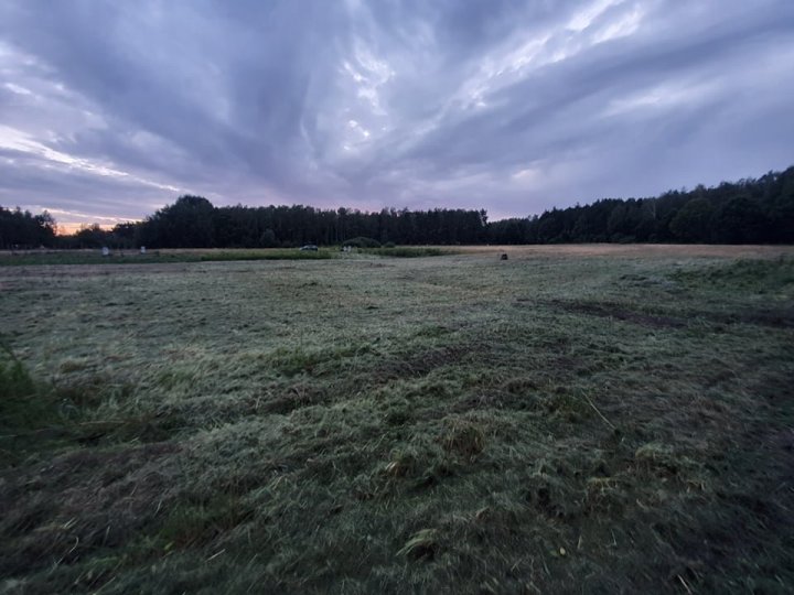

  21. W tym roku zamieniłem bijaki ST400 na noże Y, koszenie na 2 biegu i bez oporu (trawa, trzcina i inne) dla c330 przy obrotach silnika 2000/2100.

  25. Z informacji producenta, zamiana bijaków na większe nie jest wskazana, ponieważ mocowanie jest na śruby fi 12 a większych fi 16, co prawda znalazłem informacje w rożnych innych producentów (Chrl) ,że stosują na śruby fi 12 bijaki 0,8kg pytanie tylko ile to wytrzyma. Jestem po rozmowach z producentem i będę testował zamianę bijaków na Y lub jeszcze chce zwiększyć obroty na wale z bijakami, bo 540 obr. na WOM to w C-330 prawie nierealne przy pracy i żeby osiągnąć właściwe obroty przy mniejszych obrotach silnika, co wiąże się się również z mniejszymi na WOM, potrzebna będzie korekta kół pasowych aby uzyskać właściwe obroty na wale z bijakami. Zobaczymy co z tego wyjdzie, Jedyne co mogę dodać na dziś to 2,5m trzcina poszła bez najmniejszego problemu na bijakach 0,4 :).
