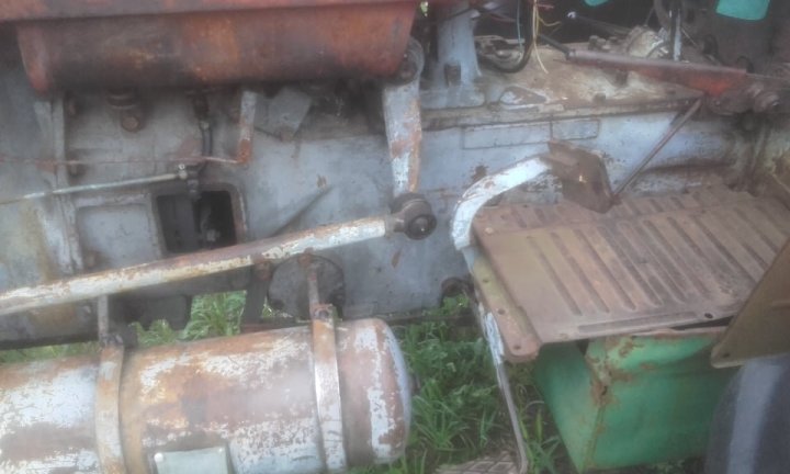

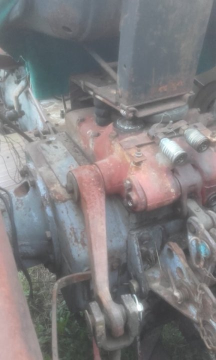

Witam dziekuje za rady, Postaram się poszukać wycieków oleju lub tego mleka . Zarazem w wolnej chwili zrobię kilka dodatkowych foto. Z informacji wcześniejszego właściciela to wymienił on oleje w silniku i w skrzyni w 2020 wiec 2 lata temu., O ole jak wspomniałam w silniku jest czarny to mleko pokazało się przy odznaczeniu naszej persy. Dziś sprawdziła i w persie już tez było mleko. w siłownikach. Zostały oczyszczone razem z przewodami i jest czysty olej. Tak czy owak jeśli będzie to konieczne zakupie komplet uszczelek i zacznę je wymieniać po kolei. Koszt nie jest wielki. Boje się wlać wieży olej bo jak zostawię go nawet na 4 dni ulewy pod chmurką i będzie znowu mleko to lipa straszna będzie. Olej mało raczej nie kosztuje. Jak wspomniałam dziekuje za rady a w wolnej chwili poszperam jeszcze i dostarczę więcej foto. -

Tylko teraz jak szukać tą nieszczelność w układzie hydraulicznym jeśli to ona jest przyczyną Albo gdzie jej szukać. Padło też że woda może się dostawać przez dźwignię zmiany biegów a dokładnie przez harmonijkę - jutro to sprawdzę w jakim jest stanie. Kolejna sprawa jaki olej polecacie do hydrauliki i do silnika? ile litrów tam wchodzi. Jak upewnić się co to za ciągnik? C-360 ,C355,czy 60-tka z 1976-78r ? jak to sprawdzić. -

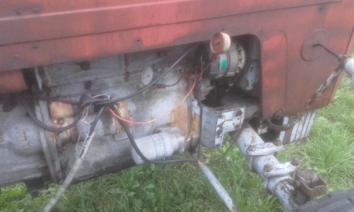

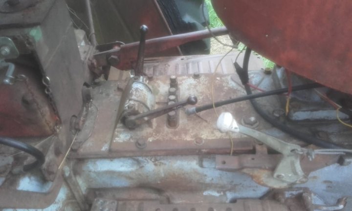

Tak okazja kupna ,ale jak widać full kasy trzeba dać. Pali na dotyk to jedyne co wiadome. U gościa stał cały czas pod chmurką pzrez ponad 35 lat tak twierdził. U mnie pod chmura też stoi ale naciągnięta folia. Olej sprawdzony jak widać mleko a silnik nie uruchamiany od 4 dni. Aż tak się nie znamy aby stwierdzić co to dokładnie jest. Czy to C-360 tylko C355, ewentualnie 60-tka z 1976-78r jak kolega mówi. Nie wiem jakie są różnice z zewnątrz aby to stwierdzić. Wcześniejszy właściciel operował tym chyba 7 hektarach coś tak wspominał.. Zapewnił że olej zmieniał ostatnio w 2020 roku. Prostokątne blechy szerokości telefonu i długość 2 razy telefon. po boku siedzenia z lewej i pranej strony. przykręcone na dwie tylko śruby. -

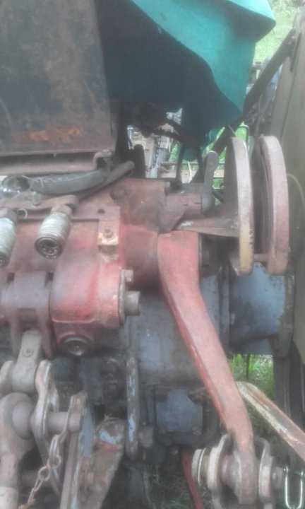

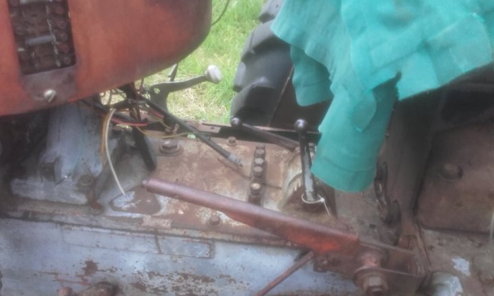

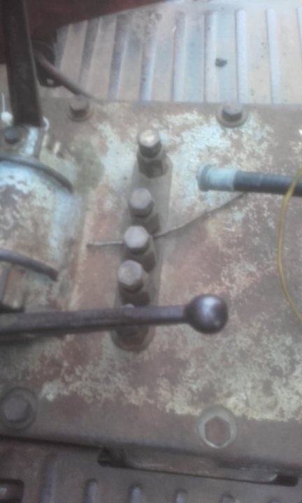

Myślałam, że woda może dostaje się przez ten filtr pod siedzeniem ale uszczelka jest dobra. Jeszcze co mi przyszło do głowy to te śruby w pokrywie (5 sztuk ) co odpowiadają za zmianę biegów Stawiałam jeszcze na te prostokątne blachy po bokach bo tam żadnej uszczelki nie ma. Jak widać maszyna jest do remontu. -

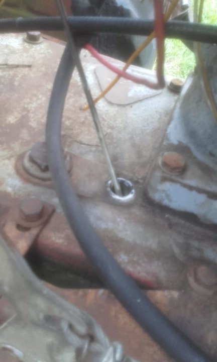

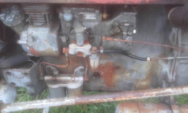

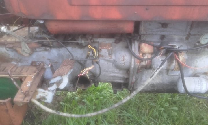

Na początek zdemontowane siedzenie. Wyczyszczony filtr oraz magnesy. Olej kawa mleczna. Wiec to nie spieniony olej. Maszyna c360 kupiona za 6800zł bez kabiny. Jak widać do remontu. Olej na bagnecie mleko. Brak hamulców istny złom. Plus że rusza na dotyk. Ma dziwną pompę wtryskową. Raczka po pranej stronie służy do tego aby nie zgasł lub ustawać go na obroty. -
Cześć Mamy mały kłopot z ciągnikiem Ursus c-360 4 cylindrowy. Podczas ostatnich prac polowych i odpinaniu węży o persy w końcówkach pokazał się wręcz biały jak mleko olej. Nie jest to dobry znak bo świadczy o tym, że dostała się od hydrauliki woda. Pytanie skąd i którędy. Bo nie mamy z mężem pojęcia. Nie rozbieraliśmy jeszcze nic. W silniku olej czysty. Pierwszy objaw jaki się pojawił to wolne podnoszenie nie spodziewaliśmy się wody. Ale nie mamy pojęcia którędy mogła się ona tam dostać. Proszę o wskazówki i ewentualnie foto miejsca dostawania się wody bo z nazewnictwem niektórych części tego ciągnika może być u nas kiepsko.. . Dziekuje

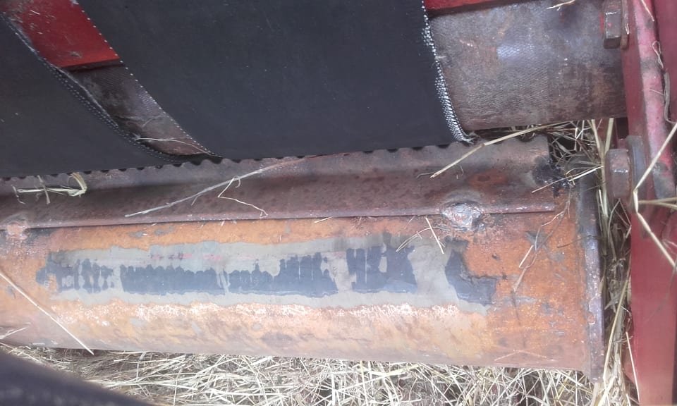

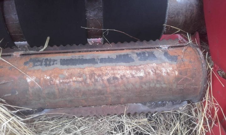

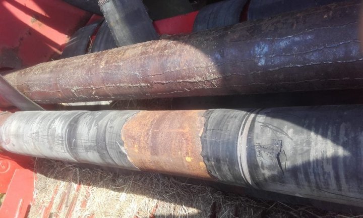

Guma zerwana i pierwsze testy przeprowadzone po moich nieudanych spawach . Niestety fiasko . Kilka błędów i brak materiałów do kupna. Szybka zmian i test 1 udany za pierwszym razem balot owinięty. Juto wrzucę tu fotkę wałka po zmianach. Nawet mąż był pod wrażeniem mojej pracy. Zostaje przerobienie na owijanie siatką. Tu jest kłopot większy bo nie mam pojęcia jeszcze jak się za to zabrać Wstępne plany mam ale realizacja dopiero ruszy . Na razie sznurek musi wystarczyć. Pech nie znalazłam siatki powyżej 130 cm szerokości . Może ktoś wie czy jest coś w granicach 150 -160 cm szerokości czy tylko 123 -125-130cm max. -

Dziś kolejna walka z gumą. Jurto wolne. Do wtorku się z nią chyba uporamy i będziemy bawić się w spawanie. Niestety zdałam sobie a w sumie zdaliśmy sobie sprawę ze nie mamy żadnej instrukcji obsługi do ów presy jak i nie mamy żadnego katalogu części. Rozebrałam ją na ile mogłam i co teraz. Niby złoże ale czy dam sama radę bez katalogu to już zonk. Podobnie z instrukcją nawet nie wiem jak ruszyć tym pionierstwem prawidłowo. Czy ktoś z forum ma namiary na katalog pdf lub instrukcje obsługi pdf. Google milczy -

tak widać to, że była walka ale trudno. Ja dziś walczyłam ze ściąganiem tej nieszczęsnej gumy z wałka. Tragedia tam gdzie rdza ładnie odeszło a reszta idzie mega mega opornie. Co gorsza jest coś jak żywica epoksydowa szpachla pa na to guma ani tego zerwać. Walka idzie równo ale strasznie opornie. Potem zmontować i spawać w presie . -

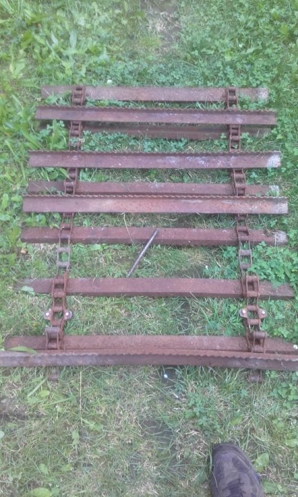

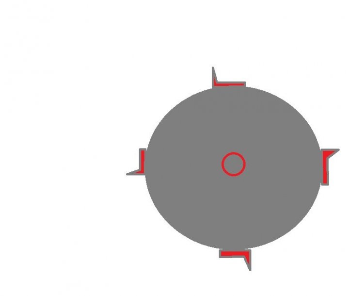

Presa w trakcie prac i już pierwszy zonak. Jeśli coś przyspawamy do wałka zamiast gumy to nie da się go włożyć do środka. Jedyna opcja to spawanie w samej persie. Byłam na szrocie i znalazłam coś takiego z kombajnu zbożowego. Chcę tę listę bez tego łańcuch przyspawać do wału (4 sztuki dać). . Zęby powinny pomóc wpychaniu siana i słomy do środka. Niestety a raczej na szczęście po wyciągnięciu wałków zmiarkowałam się, że nie da się po przeróbkach je włożyć na nowo. Wiec teraz zdzieranie gumy a potem montaż i spawanie w środku ale mąż mi w tym pomoże bo ja tej spawarki nie ogarniam . Same listwy są widać z mocnego metalu wiec powinno to trochę wytrzymać i nie powinno się to ścierać ale to tylko moja opinia.
