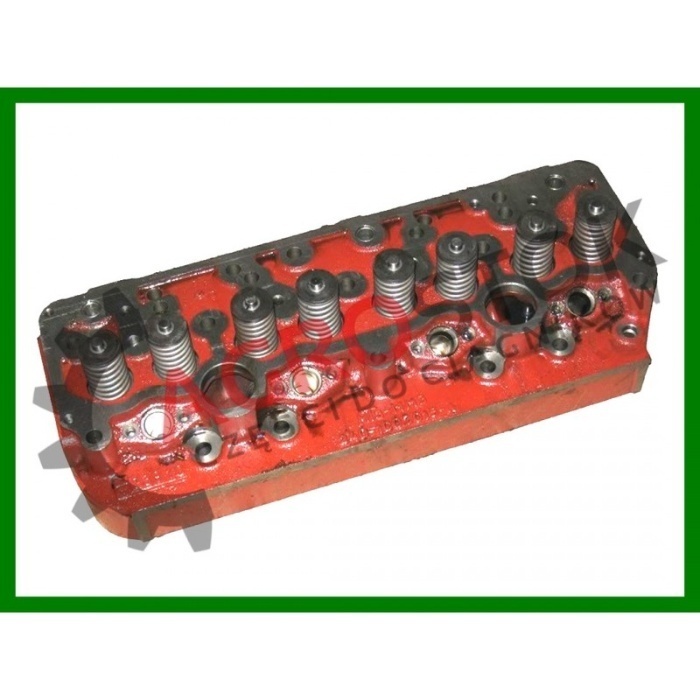

Powiem Ci że nie dzwoniłem, nie przyszło mi to do głowy ale masz racje, teraz to już za późno i tak.. Sam zdjęcia nie robiłem ale mogę ze strony wrzucić.
Nie przyszło mi to do głowy, nowa to nowa, kompletna, co innego jakbym sam zawory wkładał. Dzisiaj pojechała do dotarcia i gościu mówił że nie były wgl zawory szlifnięte, a nafta z nich jak z durszlaka leciała, tylko nowe wrzucone i tyle, na jutro mam do odbioru. A, i jak demontował zawory to mówił że mu się wszystkie zabezpieczenia od nich rozsypały, taka jakość widać, dowiozłem mu starą głowice i ma sobie powyjmować stare zabezpieczenia.
Kupiłem tą z tych tańszych, bodajże 840 mi z przesyłką wyszło. Dym biały leci, ale mało go, na starej jak kręciłem to dużo dymu było białego jak kręcił. Rozrusznik wydaje mi się że stawia opór. Jutro będzie zdjęta głowica i sprawdzimy naftą zawory, jak nic nie zauważymy to tak czy tak do sprawdzenia pójdzie gdzieś coś jeszcze mi się przypomniało że czytałem, że czasem ludzie mają problem bo końcówka wtrysku za mało wystaje i nie ma rozpylenia w komorze spalania tylko jeszcze w głowicy, ale to będzie następne sprawdzane.
Tak też zrobię po zdjęciu.
Zawory ustawione, i dalej to samo, jutro zleci głowica. Znajomy mówił że miał kiedyś przypadek niedotartych zaworów i takie same objawy były, jutro zobaczymy.
Pokrywa zdjęta, a zaworów nigdy nie ustawiałem i wolę być pewny że jest dobrze
No oby o to chodziło, niecierpliwie się już trochę a mechanik może dopiero jutro przyjechać.
Ok ok. Przed chwilą byłem pokręcić wałem, i zero oporu tak samo kiedy wtryski były wyciągnięte.. Zobaczymy, jutro zawory będą ustawione i się okaże w czym tkwi kłopot.
i jak syczy to co? dobrze czy źle?
Głowica kupiona w sklepie Agro-Stok spod Lublina, niby gdzieś ze wschodu części sprowadzają, w sumie wszytko tam zamawiam i nigdy nie było z niczym problemów, zobaczymy po regulacji zaworów. A jak nie to oddam głowice do sprawdzenia i się zobaczy.
Rozpyla ładnie po wyjęciu wtrysków, nowe wtryski w starej głowicy były i palił. Zawory ustawione, nie przeze mnie, cały czas mi chodzą po głowie, wygląda tak jakby zawory wydechowe puszczały cały czas ciśnienie. Mam tu u siebie dobrego starego fachurke i niech ustawi zawory raz jeszcze, jak nie będzie to, to czas zajrzeć do pompy.
Witam, podepnę się pod temat. Mam taki problem, po wymianie głowicy na nową MTZ nie chce w ogóle zagadać, nic kompletnie, nawet na samostart, na starej ciężko bo ciężko ale zawsze odpalił. Macie jakieś pomysły? Nowe wtryski, głowica i wszystko odpowietrzone.
okazało się że głowica jest lekko pęknięta przy zaworze wydechowym, mogę sie jej pozbyć jakby ktoś chciał się z nią pobawić bo kupiłem nową.
