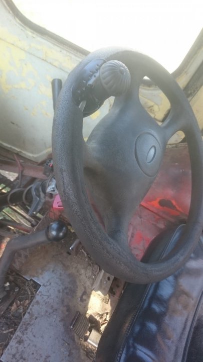

  7. Ja dałem za to 1000zł bez pompy, kupiłem od gościa który miałem zakładać ale zrezygnował bo inny ciągnik kupił, w necie trzeba dać 1300-1400 z tego co widziałem Wychodzi po 2,5 obrotu od środka na stronę, może i wiele ale w porównaniu co było przy spychaniu nie dawało się rady z kierownicą

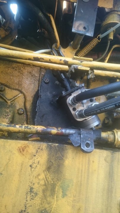

  8. podstawa pod orbitrol jest w zestawie , ja musiałem przerobić i dać orbitrol niżej bo cała kolumne zmieniałem sworznie są w zestawię tylko tak jak napisałem nie warto zakładać tej śmiesznej śruby bo to zaraz urwie tylko zrobić jak na fot daj fote tego przodu jak to u Ciebie wygląda trochę inaczej u Ciebię , ale też do ogarniecia . po prostu zrobić mocowanie i siłownik dać przy ramię
  9. cały skręt to 5 obrotów sterem , na biegu jałowym troszkę ciężej ale spokojnie jedną ręką się kreci po dodaniu gazu jest różnica jedyne co jest nie wypałem to ta długa śruba co trzyma siłownik u mnie od razu urwało na opuszczonym pługu , lepiej po prostu dać zwykłe śruby oczywiście twardę tulejkę i połączyć płaskownikiem
  10. Witam założyłem gotowy zestaw właśnie i można powiedzieć bajka 😀 no fakt było trochę kombinacji ale warto jeśli się trochę pracuje tą maszyna dam parę fotek jak to wygląda, trochę inny zestaw mam jak z fotki
  11. Orbitrol 100 siłownik c 50

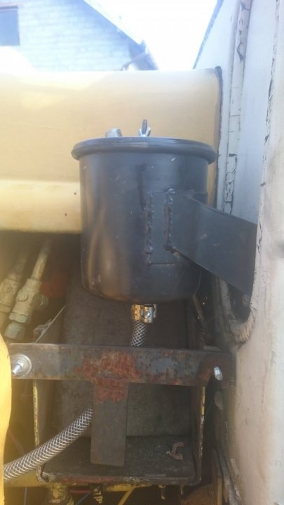

  12. Witam , zakładam do koparki białoruś (jumz) wspomaganie i moje pytanie brzmi czy orginalna pompa da radę pod orbitrol chodzi o tą małą co jest od strony chłodnicy , zrobiłem osobny układ oleju jakim olejem to zalać oczywsicie wszyystko jest nowe
