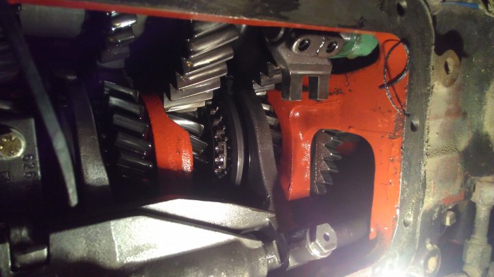

Ostatnie wizyty

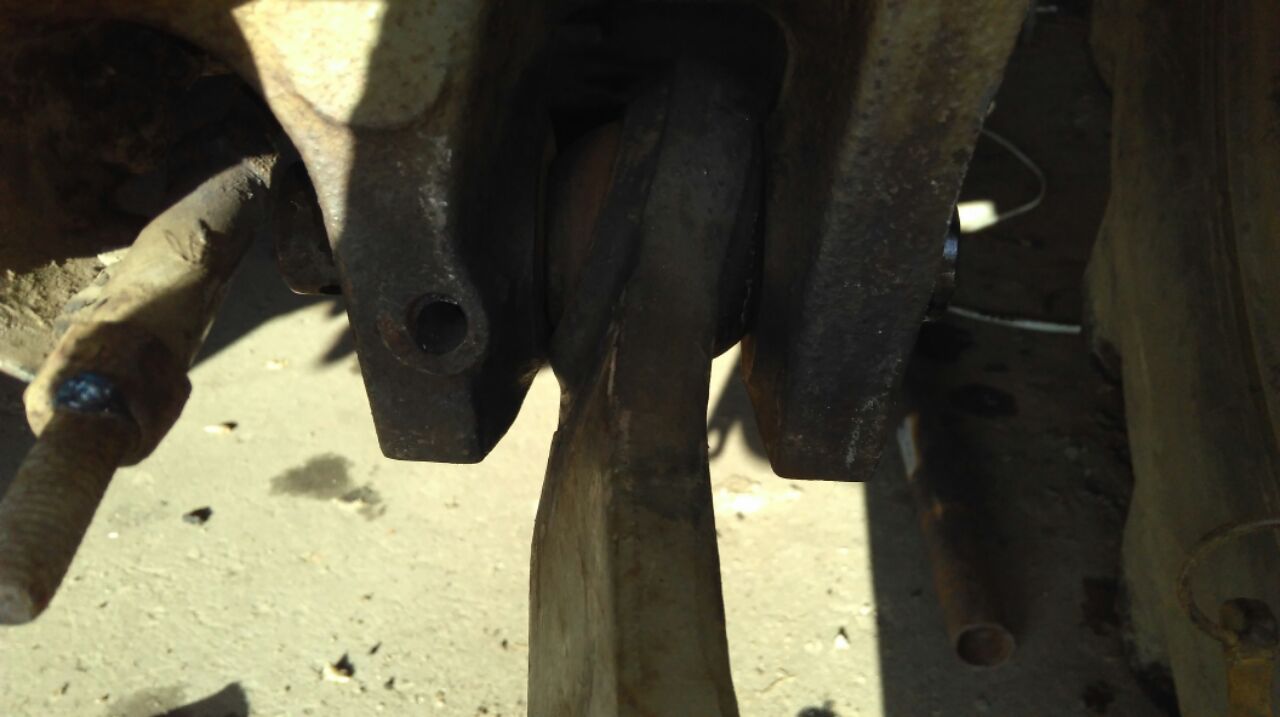

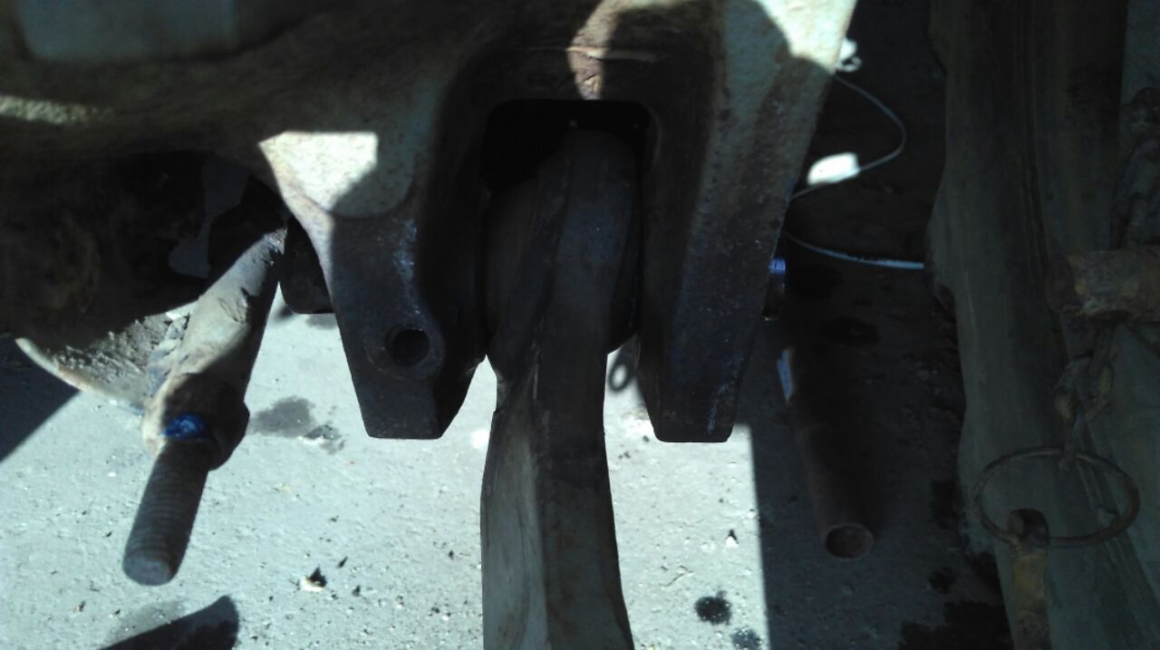

  2. To MF 255. Już jestem tak tym zdesperowany, że chyba wytnę środek boshem, po obu stronach jabłka i spróbuję każda stronę oddzielnie wybić. Wydaje mi się że wtedy lepiej bedzie nagrzać każde ucho. Co z tego wyjdzie się okaże :-)

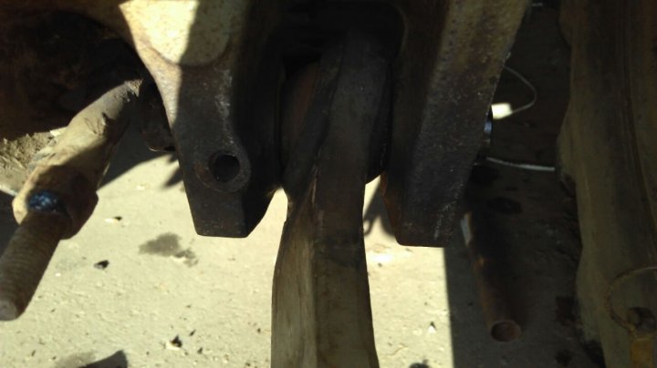

  3. Mam problem z wybiciem sworznia od cięgła dolnego. Pryskałem Wd40, rozwiwrciłem śrubę która się urwała. Grzałem uszy zwykłym palnikiem i nic. Czy ktoś miał ten problem i jak go rozwiązał?

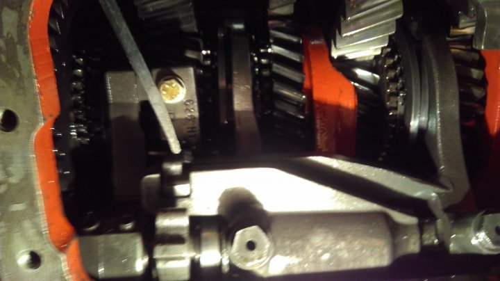

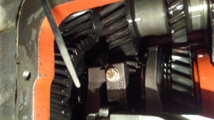

  5. Jak już zacząłem sprawdzać, to wyszło dodatkowo że synchronizator który załącza bieg trzeci stoi w miejscu. Tzn. Przesuwa się w bok i nachodzi na tryb od biegu trzeciego, ale nie ma tego ruchu do przodu i tyłu. Czy ktoś miał taki problem? U mnie był problem ze nie zawsze można było włączyć 3, ale tylko na zającu.
  6. Wybierak sprawdzę wieczorem. Moim zdaniem tryby z tej strony są ok. Załączam kilka zdjęć.
