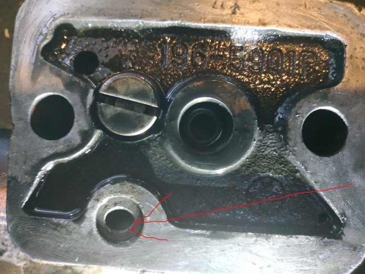

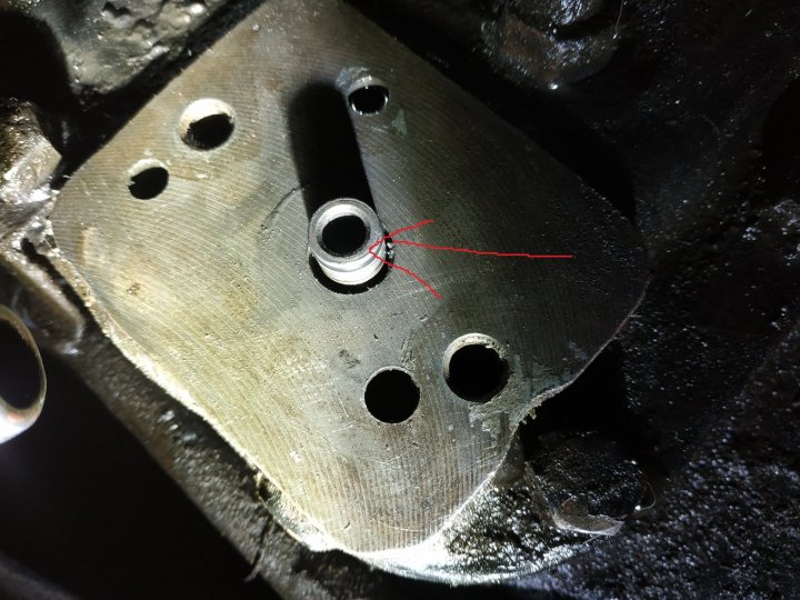

Witam, mialem wyciek z ww. rozdzielacza rozebralem i teraz mam problem, bo wg katalogu czesci to tutaj prócz dwor oringow, ktorych miejsce zaznaczylem czerwonymi strzałkami powinna byc jeszcze podkladka oporowa o nr 3028551M1. Gdzie ona powinna sie znajdowac bo na instrukcji jest to niejasno narysowane. Podsumowujac jutro jade po te dwa oringi uszczelke ta duza i ta podkladkle do agromy tylko nie wiem do konca gdzie ta podkladke wlozyc.

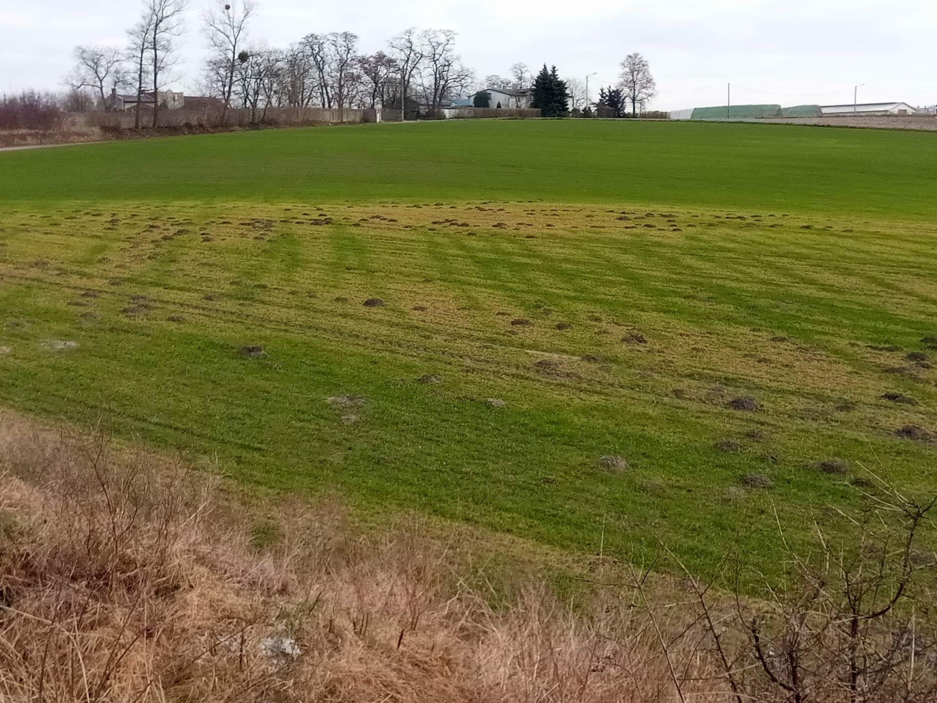

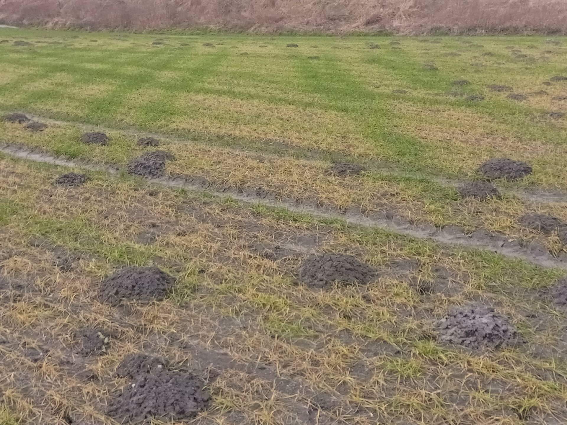

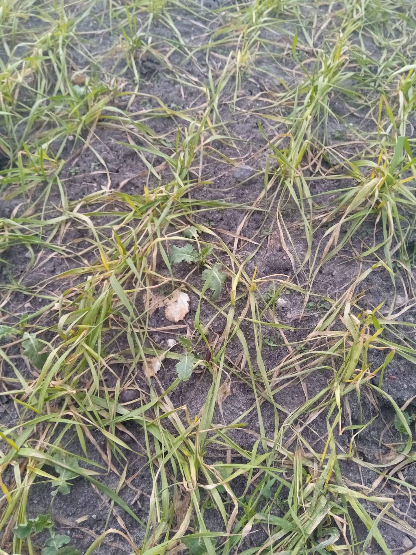

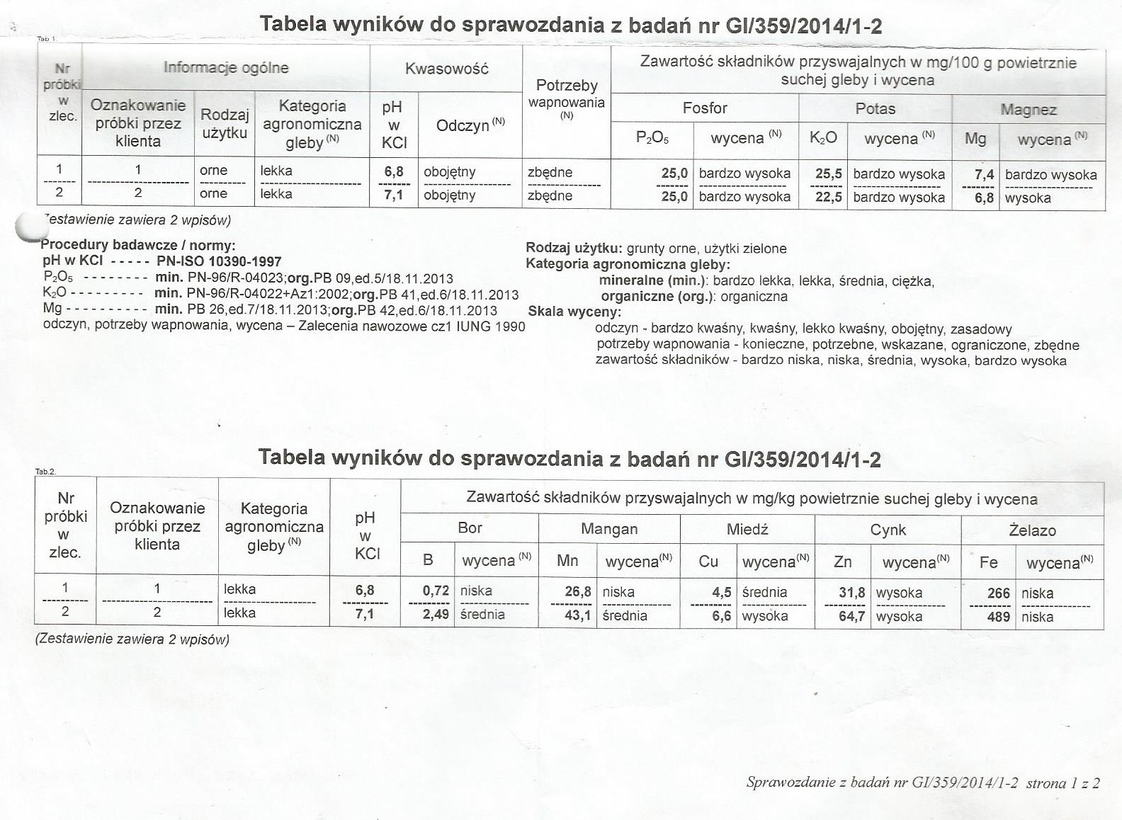

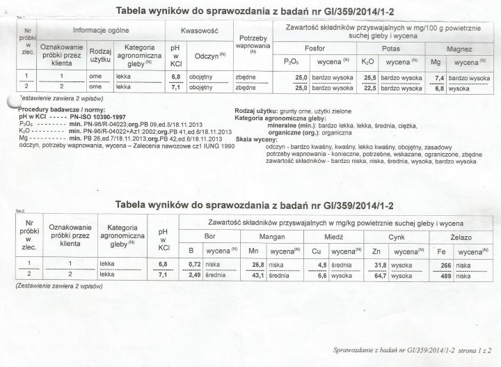

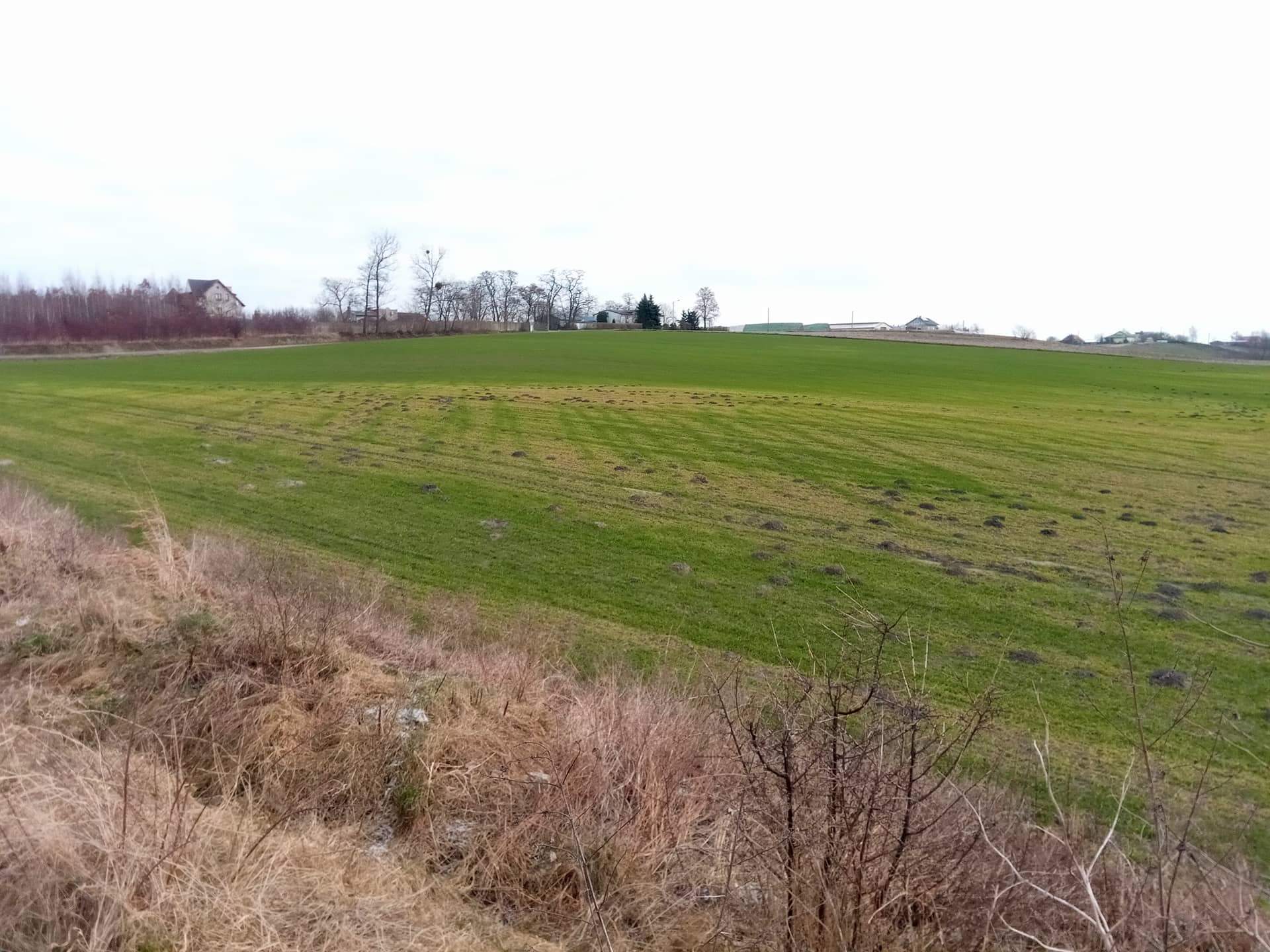

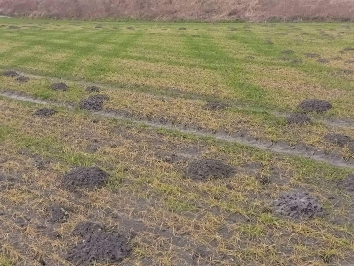

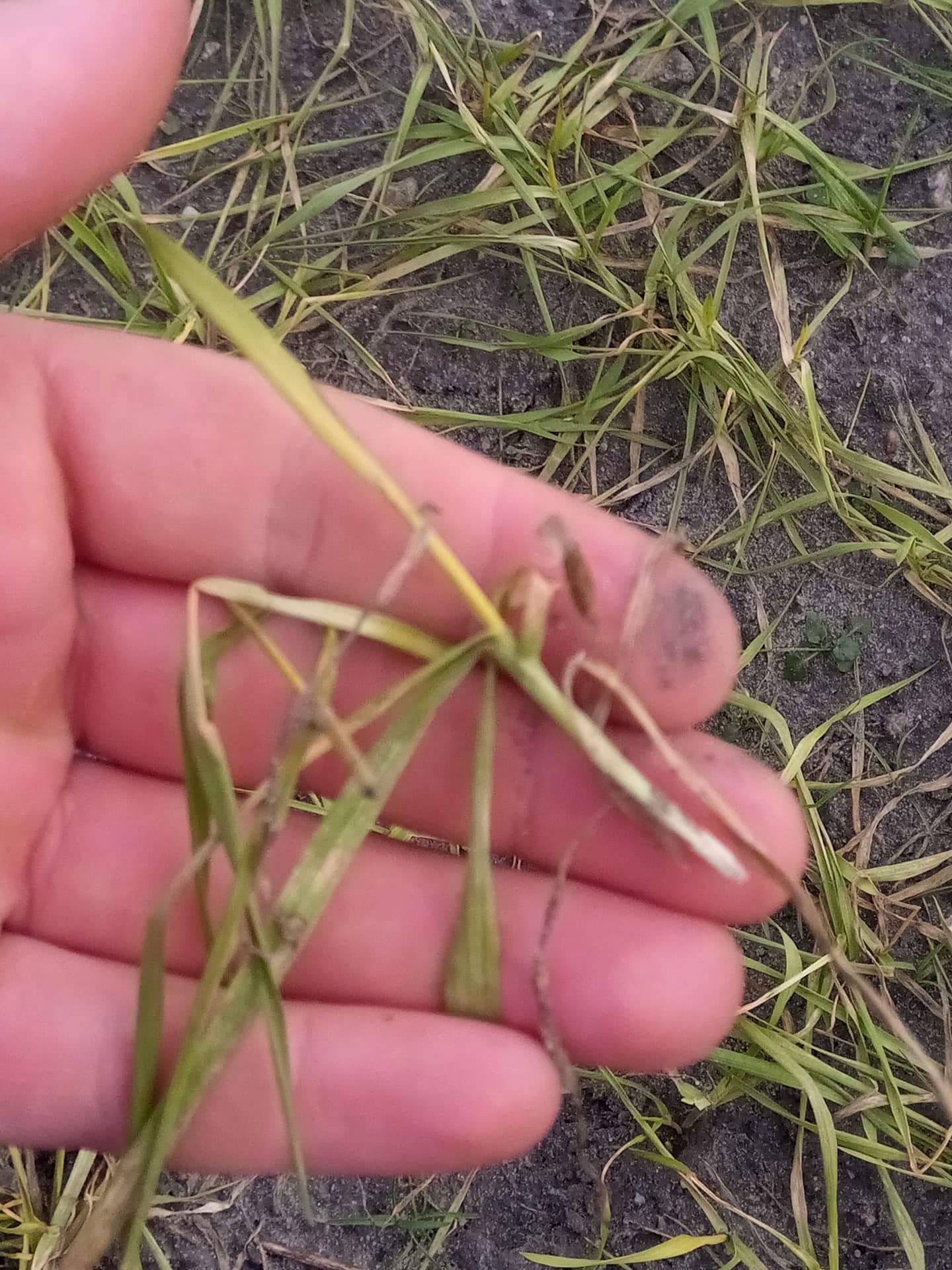

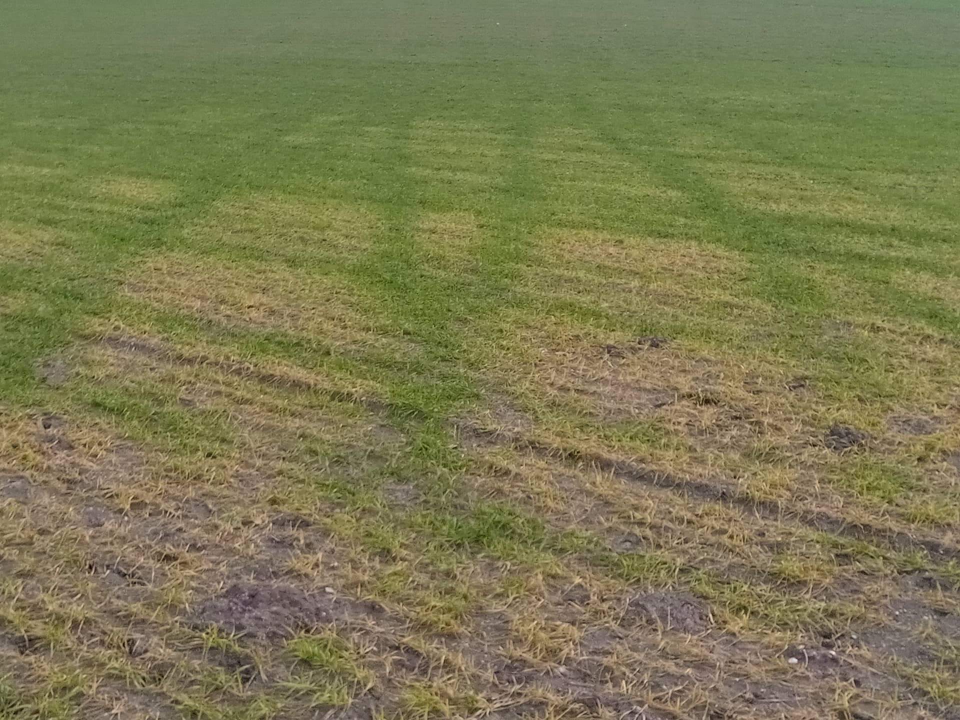

Witam, od paru lat spotykam się z takim problemem na polu, widoczne w pszenicy.Na burakach nie wystepuje ten problem. Ziemia lekka 3 i 4 klasa, cos ala torfowa/czarnoziem. 3 razy odkad byla siana tam pszenica wypada ona odrazu na jesien, na tych widocznych placach. Reszta pola jest ok. Doradcy sa bezsilni, polecaja jakies mikro/makro, ktore nie przynosi zadnego efektu. Dalem probki ziemi do badania, widac w zalacznikach wyniki badania. Tydzien temu wyslalem ziemie do badania wraz z probkami roslin do innego laboratorium i tam wykazali porazenie maczniakiem i nic wiecej nie wiedzieli. Ciekawe jest to, ze pszenica ma sie dobrze, na tam gdzie odbily sie opony ciagnika, przy włókowaniu, albo agregatowaniu, bo było robione to "pod skos".Troche juz bez nadziei, ale moze ktos mial podobny przypadek? Reszta zdjęć w załączniku.
