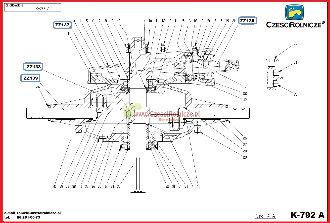

Taka sama przekladnia. Z gory da sie to zrobic? przeciez i tak trzeba wyciagac ramie zeby zabic simering. Pkt 26 simering
Witam. Orientuje się ktoś lub rozbierał przekładnie comera w zgrabiarce pronar zkp 420 ? Mianowicie mam wyciek oleju, z tego co zerknąłem okiem to trzeba rozbebeszyć cala przekładnię.. cieknie tylko z jednego ramienia. Ktos zabierał się za to ?

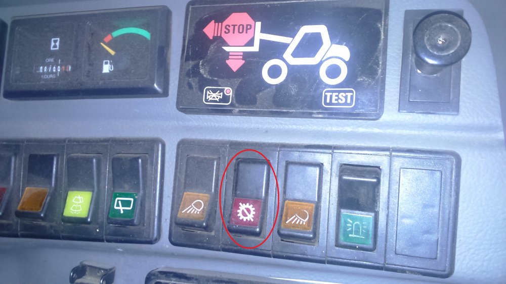

Witam, mam pytanko, a mianowicie od czego służy ten włącznik ? lepiej jeździć z włączonym czy wyłączonym ? obecnie jeżdżę na wyłączonym gdyż na wlaczonym szarpie po odpuszczeniu hamulca, czy jest to działające równocześnie sprzęgło i hamulec na skrzynie ? z góry dzięki za odpowiedz
