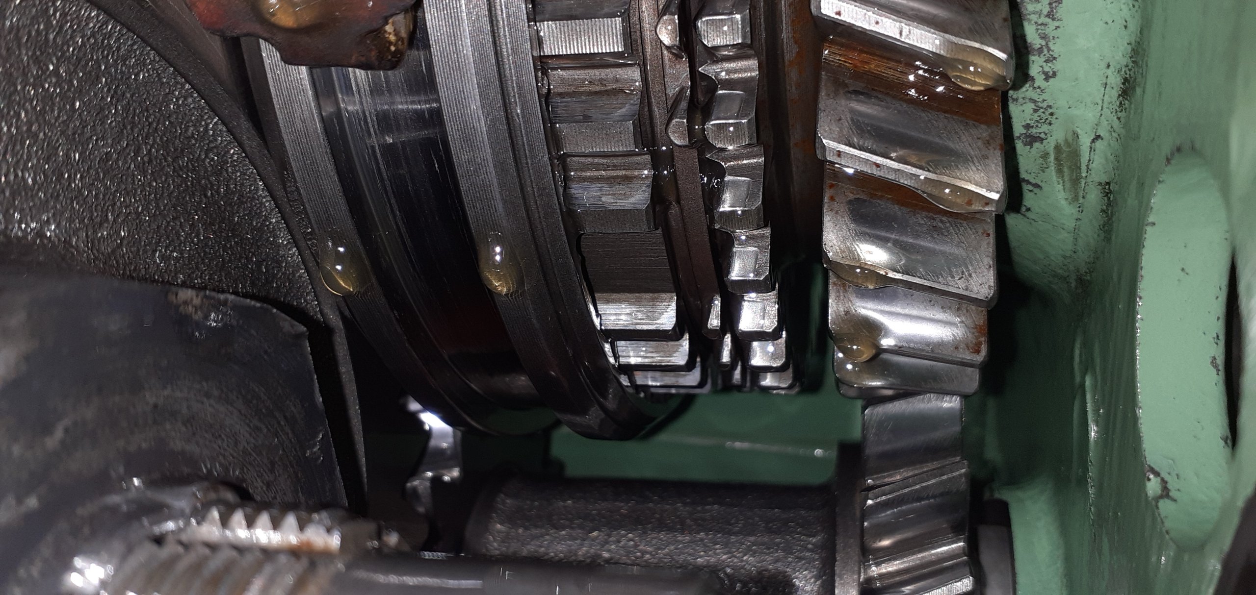

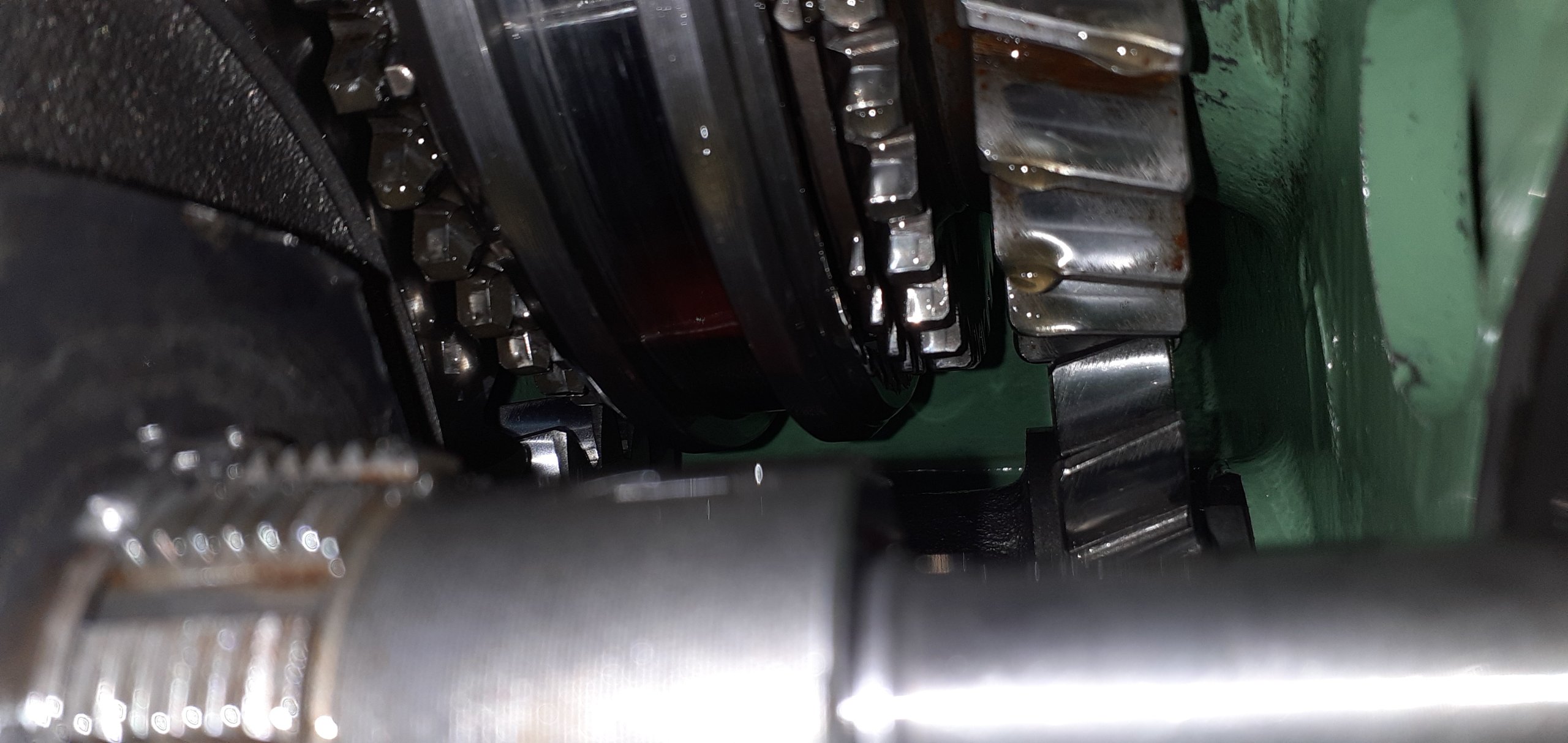

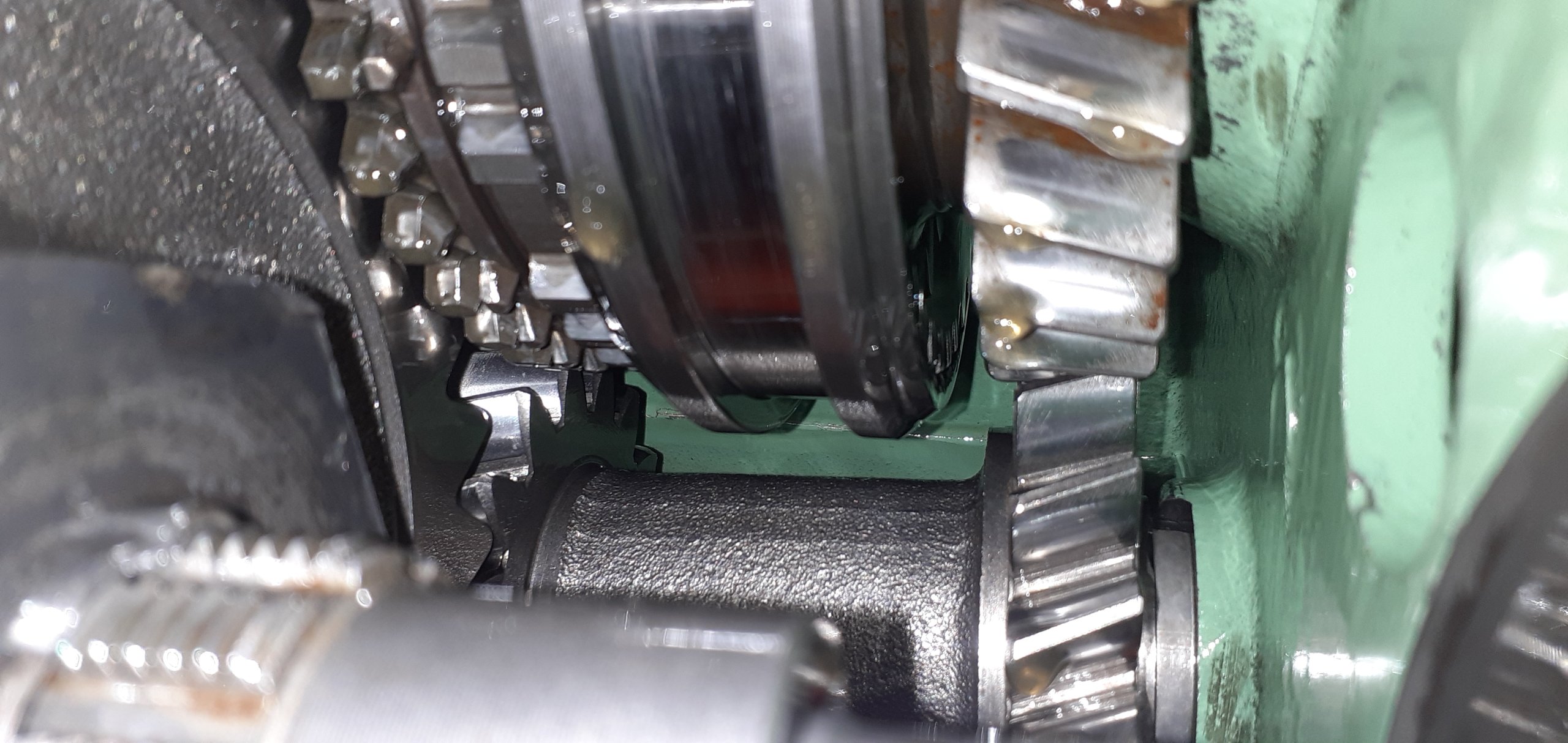

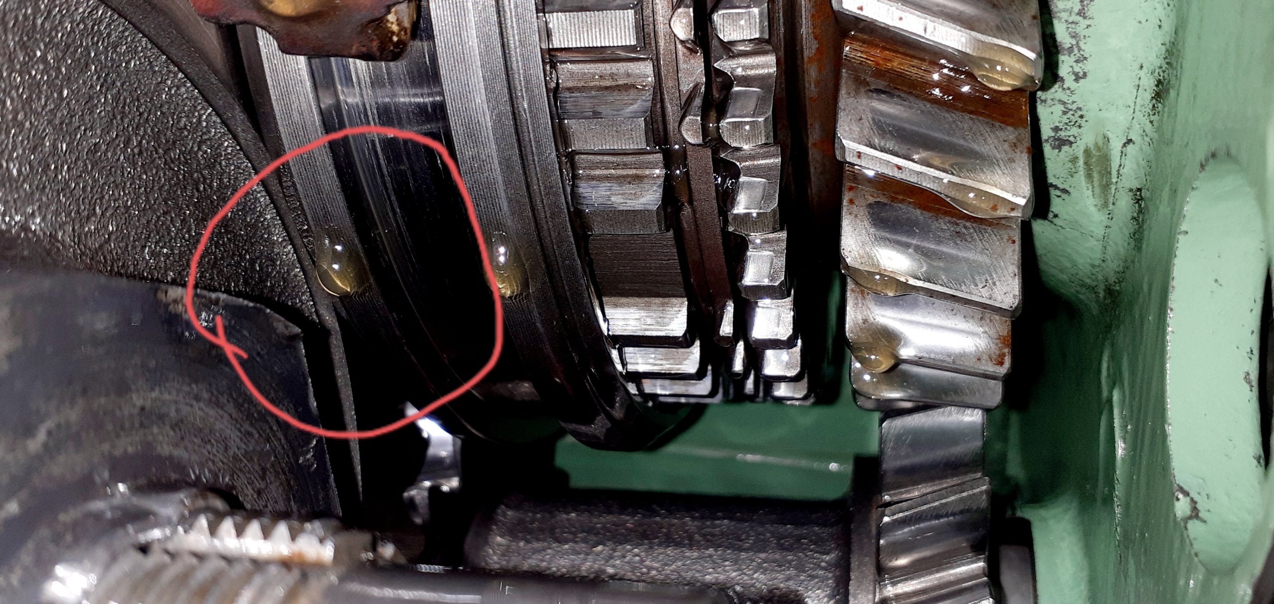

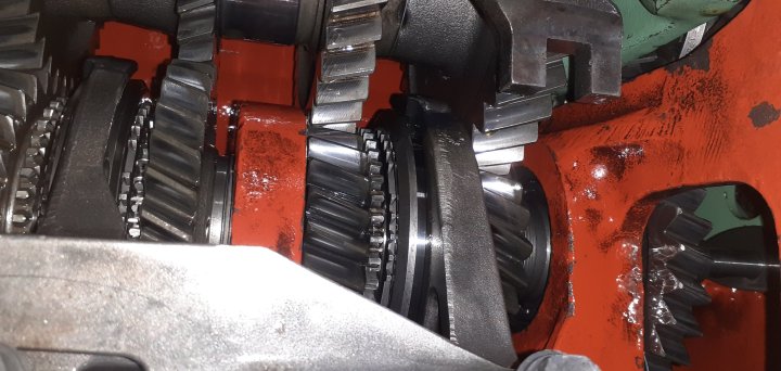

  17. #lukbold miałeś rację pod ten tryb podeszły opilki z łożyska które się rozsypało, i nastepnie podeszły opiłki pod hamulec synchronizatora który zaklinował się w takiej pozycji że caly czas ciągną, dlatego mimo zmiany pozycji ciagnik ciągną do tyłu a gdy wrzuciłem jazdę w przód to go zduszalo

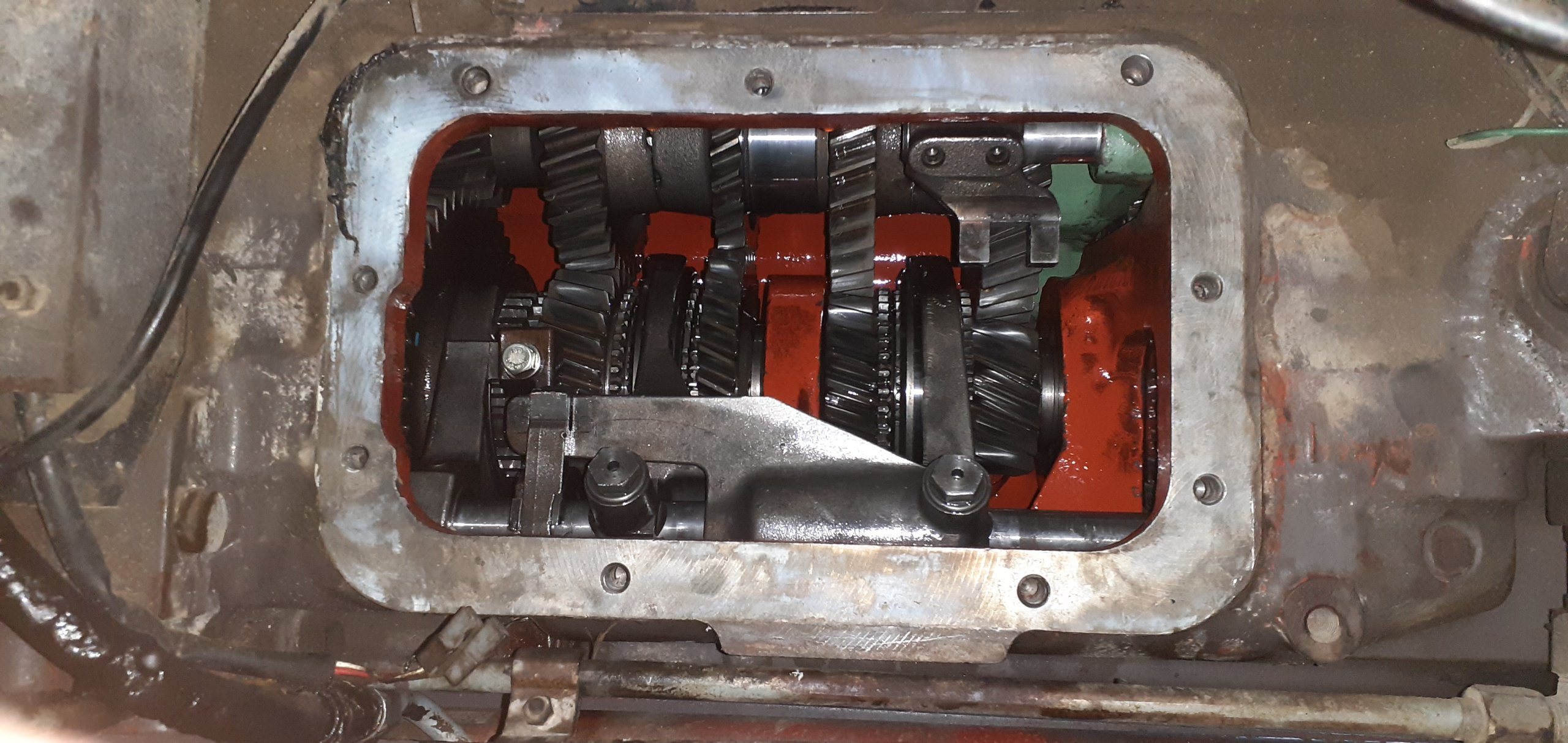

  20. Udało mi się tam telefon włożyć , jednak da się sporo zobaczyć przez ten dekiel 😉. Czyli trzeba rozjechać nie ma wyjścia, najgorsze że miesiąc temu robiłem speedshift bo się rozkręcił...
  21. Tutaj rewers w 3 różnych pozycjach może ktoś coś wypatrzy co może być nie tak Czy możliwe że w miejscu zaznaczonym na czerwono synchronizator ociera o koło zebate , w oleju znalazłem trochę opilkow

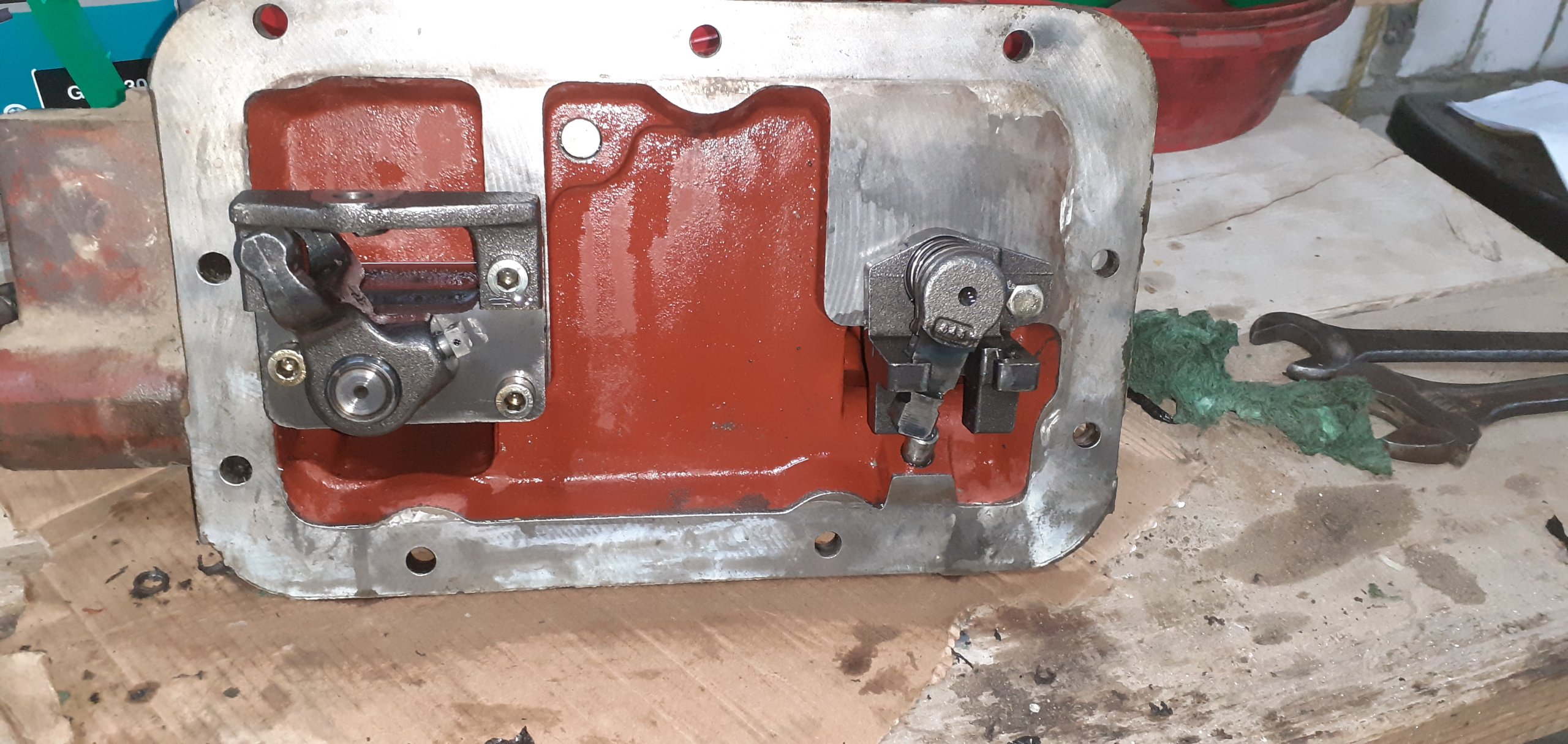

  22. odkręciłem dekiel i po wciśnięciu sprzegla przesuwając rewers za pomocą drewnianego trzonka widac że przesowka ładnie przeskakuje w 3 pozycjach a po założeniu dekla z dźwigniami nie da się wbić do końca wstecznego. Dodam jest to zwykła skrzynia 16x16 bez ab
  23. Witam . Wczoraj po odpaleniu ciagnika przejechalem kilka m wyzucilem na luz a przy następnej próbie wrzucenia jazdy do przodu coś przyblokowało wajchę rewersu próbowałem do przodu i tyłu i ciągnik jedzie tylko do tyłu nie da się wrzucić jazdy w przód bo tak jakby zduszalo ciągnik. Dodam jeszcze że czasami podczas jazdy do przodu potrafiło wyrzucić na luz, może miał już ktoś podobny problem , po odkręcaniu dekla z boku na pierwszy rzut oka wszystko wygląda ok
