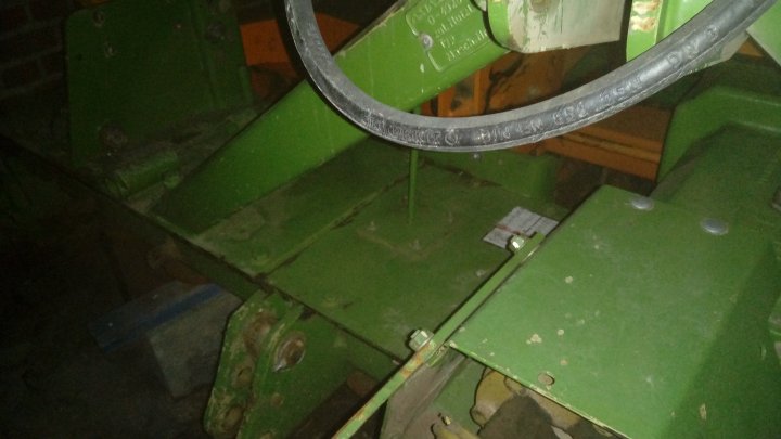

  1. Tu masz zdjecia tego dekielka i jest on z lewej strony przekladni rurka jest przykręcona do wieżyczki. Sory ze tak pozno.
  2. Witam ja posiadam ke 302 u mnie z lewej strony skrzyni przekładniowej pod wiezyczką na ramie jest dekielek kwadratowy 10na10cm do niego jest przyspawana rurka dość długa 50cmu góry mocno zagięta i przymocowana do wiezyczki jest to odpowietrznik skrzyni. Odkreca się cztery nakrętki M8 i widac tryby które muszą byc zalane olejem do połowy oczywiście brona ustawiona w poziomie. Nie jest to ten sam olej co w skrzynce u góry to bardzo gęsty olej taki płynny smar jak w kosiarkach dyskowych. Na stronie amazone w necie sciągnij sobie instrukcje obsługi pdf brony ke-kg 303 tam znajdziesz dane i nazwy oleju
