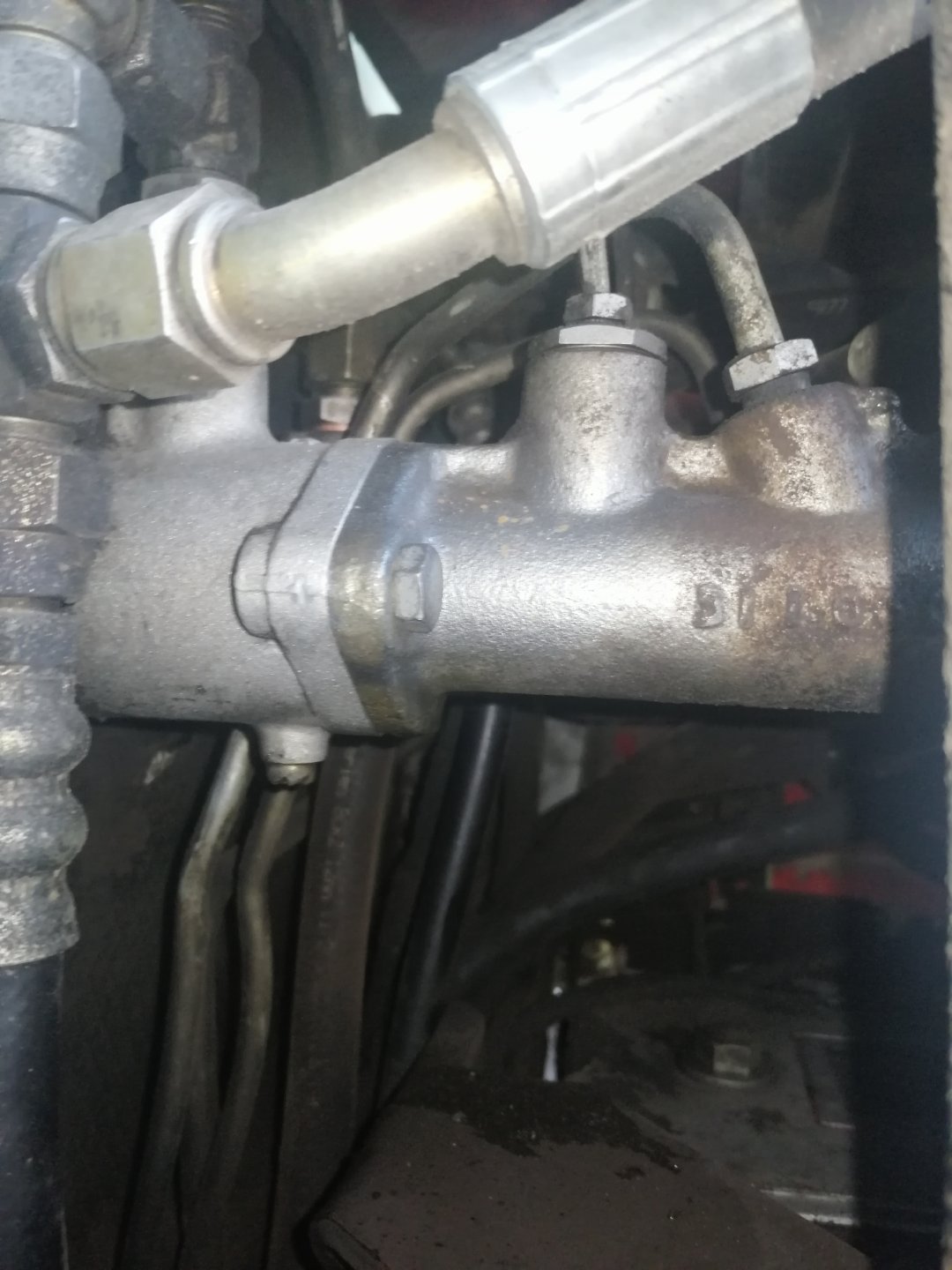

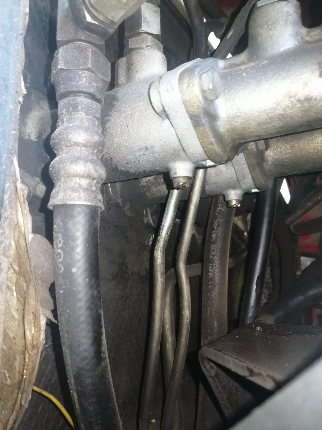

8120 pompki hamulcowe
kamil800 odpowiedział(a) na kamil800 temat w Massey Ferguson Seria 2000 / 3000 / 3100 / 3600
To wystaczy ten swozen wymienic? Ta tuleja moze zostac stara? Nie wyszukuje tego w polsce. Tylko za granicą 250 dolarow jeden... -
A no fakt jest to. Ale nie za wiele z tego wynika. Jakis trzpien tam jest ale nie ma nic wiecej na tym schemacie. Jakichs oringow czy uszczelniaczy jedynie jest dokladna budowa pompek hamulcowych -
Tutaj problem bo kapie na tlumik i dymi i smierdzi spalonym olejem w kabinie. Trzeba mu zrobic "lapacz oleju" 😁 -
Ooo w 360 to wlewal z powrotem i przemieli 😂 -
No i ja tak mysle. Skoro stoi cala zime i hamulce caly czas twarde tak samo jak przed to pompki chyba beda ok. Kurna teraz co z tym wynalazkiem zrobic... Jakos nie widzi mi sie kupowac za 6tys tych dwoch elementow. Predzej mu puszke podwiesze i niech kapie 😂. Chyba, ze da się to jakos rozebrac i dobrac do tego uszczelniacze -
Faktycznie jak wpisze się w google "wspomaganie hamulca massey ferguson" to wyszukuje ten wynalazek ale w cenie prawie 3tys za jeden 😳 to teraz co z tym robic. Uszczelniac pompki hamulcowe i sprawdzac czy przestanie cieknac? Ale gdyby to ciekly pompki to nie zapowietrzalyby sie hamulce? A do tego wspomagania nie widze zestawu naprawczego... -
kamil800 opublikował(a) temat w Massey Ferguson Seria 2000 / 3000 / 3100 / 3600
Witam Mam u siebie jakies dziwne pompki hamulcowe. Przed pompkami jest jakies "zgrubienie" i dopiero do nich jest przykrecona pompa hamulcowa i w tym laczeniu tez jest takie wyciecie ktoredy wycieka olej. Ogladalem w okolicy kilka 81xx i zaden nie mial takiego wynalazku tylko zwykle pompki hamulcowe. Cieknie tez jak mu sie podoba, czasem kapie raz za razem a czasem chodzi godzine i nawet kropli nie pusci. Z tego "wynalazku" przed pompkami moze wyciekac olej czy tylko z pompek? Dodam, ze mam fabryczna sprezarke do hamulcow pneumatycznych. Hamulce dzialaja bardzo dobrze. Nie zapowietrzaja sie nawet po dlugim postoju Wrzucam zdjecia o co mi chodzi. Widac na drugim zdjeciu to wyciecie od dolu w łączeniu ktoredy wycieka olej. -
