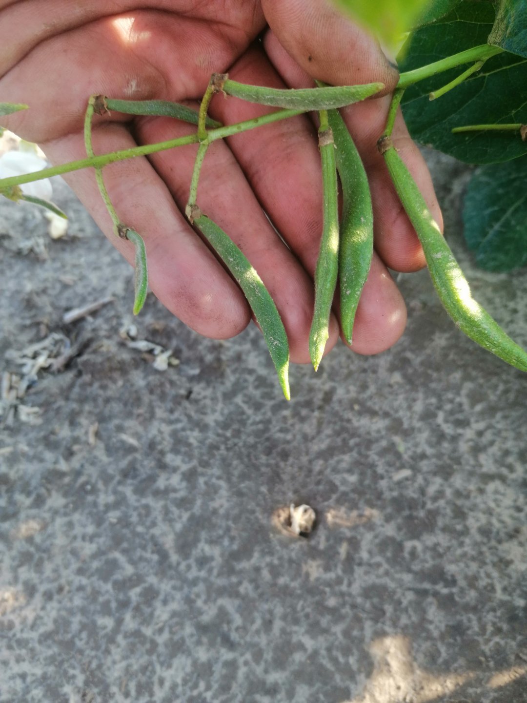

Mojej to juz calkiem odje*alo. Juz z miesiac kwitnie i wypuszcza ciagle nowe pączki. Tyle nawiązała tych malych ze zaraz bedzie zrzucac. Na jednym pedzie po 10 tych malych straczkow. To na krzaku z 50 wyjdzie i ciagle kwitnie i nowe kwiaty tworzy... Juz nie przestanie kwitnac? 😂

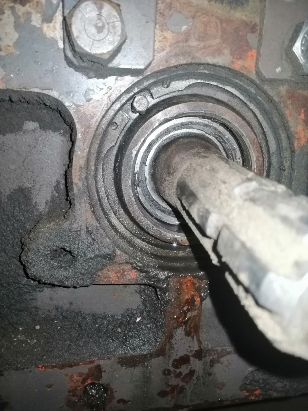

Cieknie walek wom 8120
kamil800 odpowiedział(a) na kamil800 temat w Massey Ferguson Seria 2000 / 3000 / 3100 / 3600
Wsadzilem walek na silikon i walkiem juz nie cieknie. Ale dlugo sie nie cieszylek bo okazalo sie, ze simeringiem tez cieknie 🤦♂️ powiedzcie mi jak tu sie wyciaga ten simering na walku? Bo w 61xx niby jest jakis dekiel i tam ludzie wkrecaja jakies szpilki. Tu nie widze zadnego dekla tylko jest maly pierscien segera ktory wlasnie trzyma wom i jest taki jeden duzy i on jest jakby zabezpieczone jeszcze sruba? Na fotce to widac. Wystarczy to wyjac i tam juz bedzie uszczelniacz? W 81 zaden tryb nie spadnie tak jak w 61? -
U mnie w tamtym roku bylo nawet spoko. Deszcze tez przestala niescieta i zgnilo 9% ale w tym roku kaplica a szczegopnie te siane wczesnie. Az szkoda patrzec. Po 2 straczki moja troche pozniejsza to ma moze z 5 straczkow po 2 max 3 ziarka, niby jeszcze raz zakwitła po tych deszczach ale d*pa z tego, nic nie zawiazuje z tych kwiatkow a te pozne dopiero kwitna. Jedynie one moze cos dadza ale i tak nie ma co sie nastawiac na plon. Jeszcze jakis grzyb sie wpie*dala. Teraz tylko liczyc, zeby cena byla. Znowu wsypie na przyczepe i niech stoi czeka
No gdyby sie ten walek obracal to zabezpieczenie by od razu wyrwalo. Wsadziobym nowy oring ale jak znowu to nic nie da to kolejne 2 lata bede podstawial wiaderka -
Walek na oringu sie obraca? Nie wydaje mi sie. On z oringiem i ta obudowa obraca sie na uszczelniaczu. Przeciez oring by nie wytrzymal tarcia. No i gdyby sie obracal to by zabezpieczenie wytarl od razu -
kamil800 opublikował(a) temat w Massey Ferguson Seria 2000 / 3000 / 3100 / 3600
Witam 2 lata temu wymienilem oring na wom w 8120. Tam sie odbezpiecza pierscien i walek wychodzi. I w srodku jest oring ktory to uszczelnia. Byl pekniety. Nr w katalogu 359107X1 jednak gowno to dalo i olej dalej kapal. Teraz wymieniam olej i przy okazji znowy wyjalem ten walek i oring dalej tam siedzi i jest caly. Z katalogu wyczytalem, ze on ma grubosc 2,5. Probowalem tam wsadzic 3 ale nie wchodzi walek jest rowny i czysty nic nie wytarty. Jakis pomysl to gowno uszczelnic? Na silikon to wpierd*lic?
