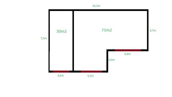

Filipson opublikował(a) temat w Budynki i obejścia gospodarskie
Witam. Mam zamiar przerobić garaż na oborę dla opasów i potrzebuję Państwa pomocy jak byłoby najkorzystniej wykorzystać posiadane pomieszczenia. Na chwilę obecną posiadam 17 sztuk byków oraz 4 sztuki jałówek - wszystkie mają około 10-11 miesięcy. W najbliższym czasie zamierzam dokupić około 10 sztuk młodych cielaków (miesięcznych). Dobrze byłoby gdyby udało się wplanować 2,5-3 metrowy korytarz. Załączyłem szkic garażu wraz z jego wymiarami wewnętrznymi. Na kolor ciemnoczerwony zaznaczyłem drzwi które mają niecałe 4 metry szerokości. Wysokość garażu to 3 metry. Ściana wewnątrz budynku może być zburzona gdy będzie to konieczne.- 2 odpowiedzi

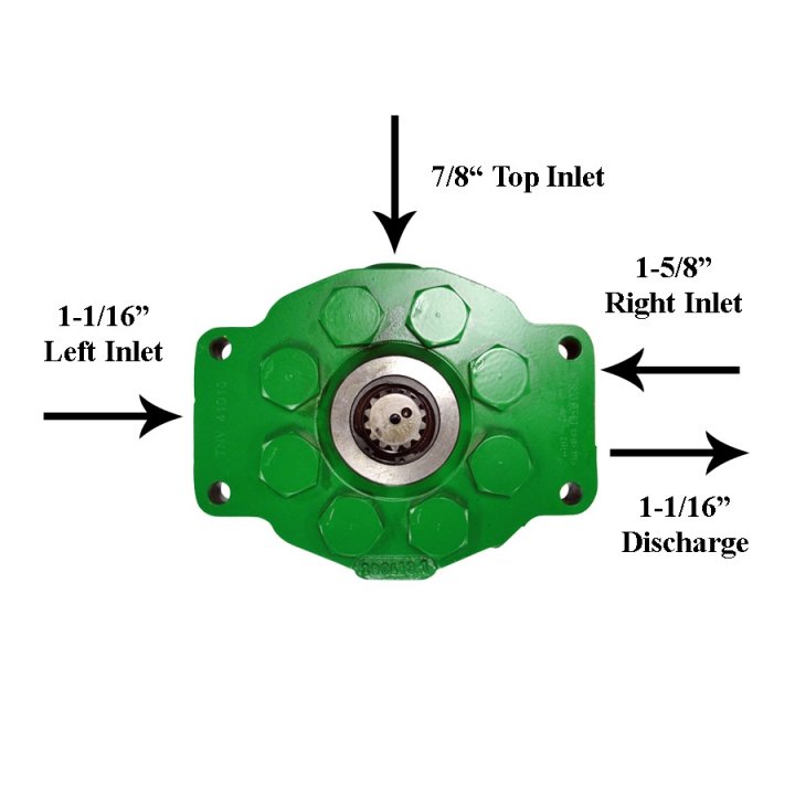

John Deere 2850-Podłączenie pompy zewnętrznej
Filipson odpowiedział(a) na Filipson temat w John Deere 4x60 i starsze
Duże korki w nowej to biały po lewej stronie i czerwony po lewej... W starej miałem podłączone pod te po lewej stronie- 7 odpowiedzi
Są trzy korki czerwone i jeden biały, który zaślepić a który podłączyć ? Biały ma większy przekrój, może pd niego podłączyć wejście ?- 7 odpowiedzi

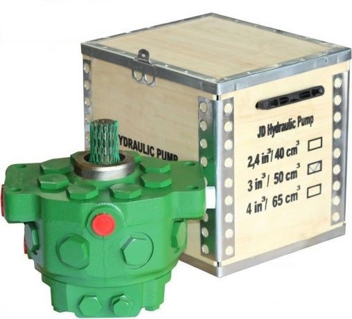

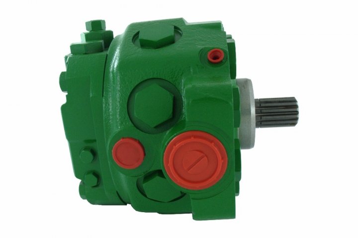

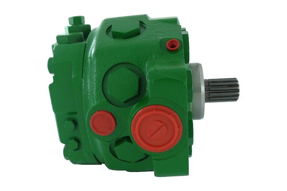

Filipson opublikował(a) temat w John Deere 4x60 i starsze
Witam. Mam problem z podłączeniem zewnętrznej pompy hydrauliki w John Deere 2850. Pod które korki się wpiąć ? W starej mam trzy podłączenia, a w nowej są cztery .Moja nowa pompa wygląda tak:- 7 odpowiedzi

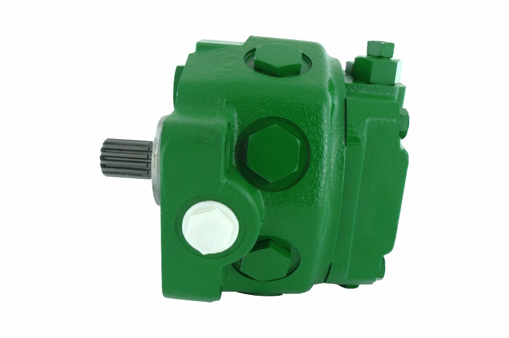

Witam. Mam problem z pompą w John Deere 2850. Na zimnym oleju pompa główna (ta z przodu) działa prawidłowo. Ciśnienie które ma wynosi 190 bar, a podczas podnoszenia tura lub podnoszenia podnośnika spada do 110 bar, więc w miarę ok. Problem następuje po rozgrzaniu oleju. Ciśnienie spada do 150 bar a podczas podnoszenia nawet do 50 bar a podnośnik drży tak samo jak tur oraz kierownica. Wyprowadziłem zegar do kabiny żeby mieć podgląd na to jak zachowuje się pompa. Podjąłem decyzję o jej wymianie, lecz mam problem z podjęciem decyzji którą wybrać. Do wyboru mam pompy: niemiecka, turecka i belgijska. Którą polecacie ??? Ktoś z was wymieniał już pompę w swoim jelonku ?- 9 odpowiedzi
