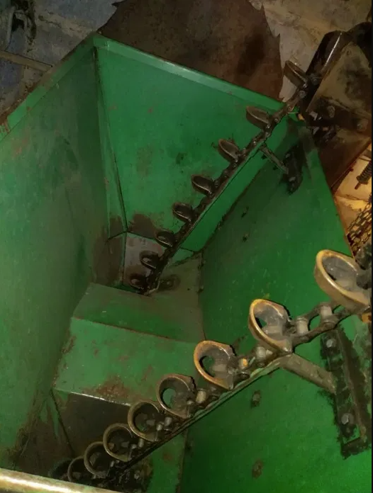

  1. Waz ssacy fi90, rura dlugosc 10m oraz ssawa na koncu Nie wazne czy z ssawa czy bez taka sama wydajnosc
  2. Witam.Zakupilem srutownik ssaco-tloczacy marki z ponizszych zdjec.Niestety bardzo slabo zasysa ziarno, waz ssawny 10m oraz waz do mieszalnika 3m.Przewod jest szczelny zadnych przedmuchow oraz nieszczelnosci, worek odpylajacy jest czysty(nawet bez worka taka sama wydajnosc), sito zalozone 5mm bijaki w nienajgorszym stanie, srutownik pracuje na wszyskich fazach i ma dobre obroty, moim zdaniem 4 lopatki sa zbyt krotkie gdyz do obudowy maja az 4.5cm. Slaby zasys zboza powoduje ze po kilku minutach waz jest pelny zboza ktore nie zostalo zassane do srutownika, srutownik caly czas pobiera bardzo malo zboza przez co pracuje caly czas bez obciazenia. Dziekuje za pomoc i pozdrawiam
