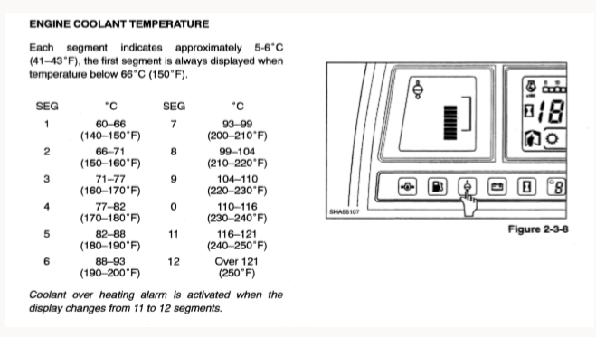

  1. Nie wiem z jakiego to TM-a, ale na jakimś angielskim forum znalazłem kiedyś to: podejrzewam, że w każdym TM skala będzie taka sama.
