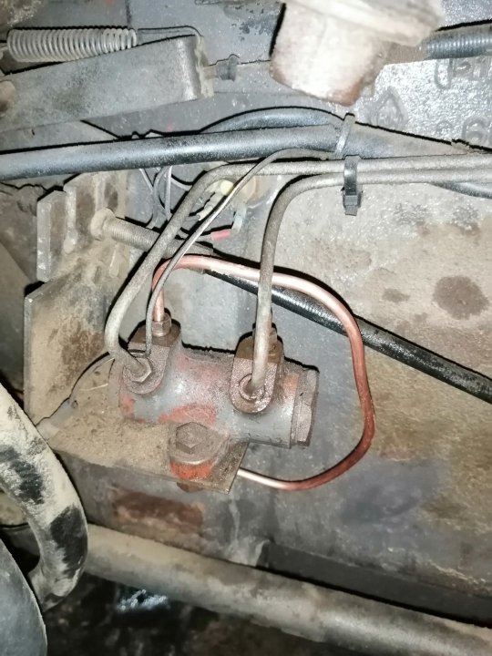

    Dobra majstry zostawiłem to bo nie ma co ruszać g*wna puki nie śmierdzi, orientujecie się co to za element w układzie hamulcowym i jakie ma zadanie? zawór? jest to między pompką a hamulcami A propo hamulcy to złożyłem prawą stronę odpowietrzyłem wszystko git tylko jest problem tego typu że po odbiciu pedału zostaje ciśnienie w układzie które napiera na tłoczki i nie idzie ruszyć piasty bo klocki trzymają, po spuszczeniu ciśnienia odpowietrznikami piasta kręci się praktycznie bez oporów, pompki do regeneracji?

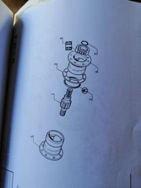

    Renault 113.14 TX
    właśnie o to chodziło bo zaciągając samą dźwignię jest znacznie wygodniej Jakie zadanie spełniają te elementy? oprócz tego że mocuje się do nich ramiona podnośnika i można je chyba regulować na tym frezie Zdj zapożyczone

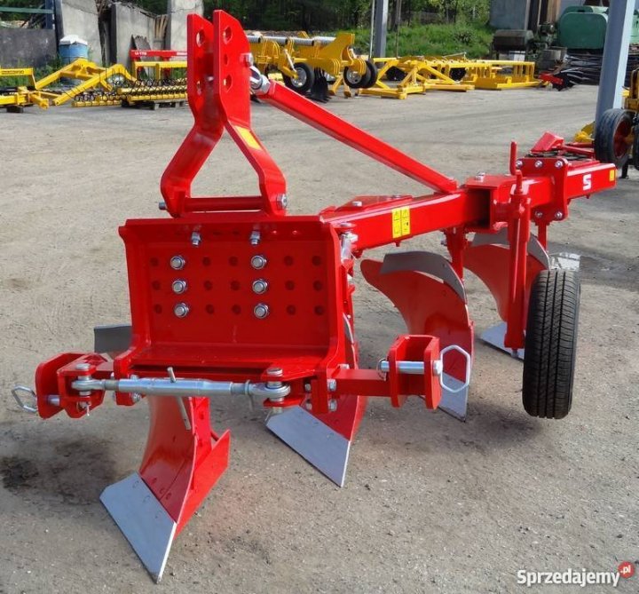

    Pług Staltech u170jh 4 skibowy jednobelkowy z regulacją szerokości orki 28-40cm rozstawiony na 40cm ciągany Renault 113.14, problem polega na tym że pług strasznie ściąga w stronę nie zaoranego, jak temu zaradzić? Punkt uciągu? bo to chyba właśnie punkt uciągu ustawia sie tymi 6 śrubami z przodu ciągnika prawda? Pług kupiony jeszcze z farbą na odkładniach od jakiegoś dziadka który ciągał go ursusem 914, 40x4 = 160cm w teori a był tak skręcony że brał ponad 180 a korpusy były pod takim kontem |/ względem bruzdy a powinny być równolegle prawda?

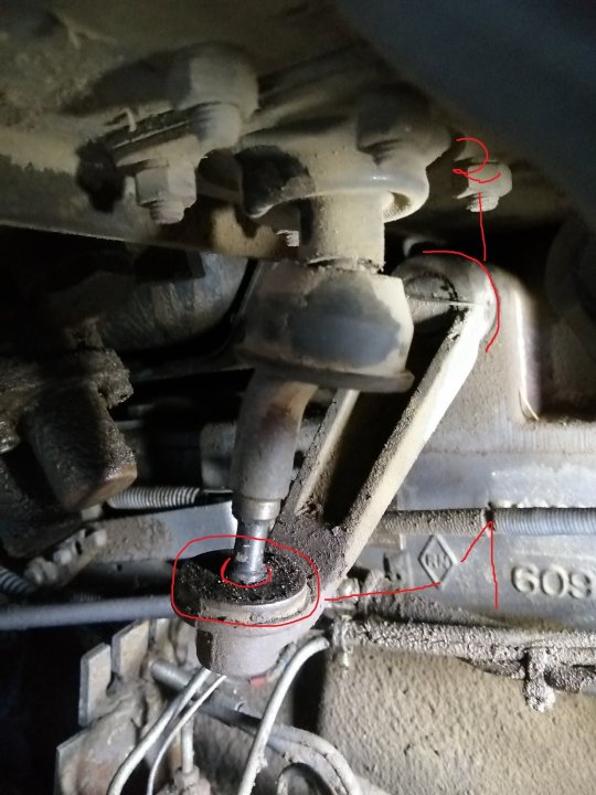

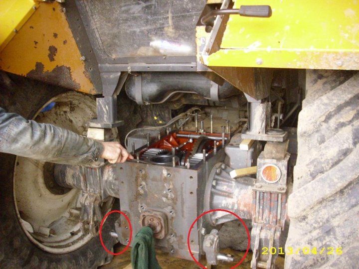

    Renówka cała mechaniczna kupiona niedawno trochę porobiła w polu i pasowało by ogarnąć to co wyszło w trakcie tzn jest kilka problemów: 1 - na zimnym oleju podnośnik podnosi znośnie chociaż mógłby szybciej, wspomaganie działa wzorowo ale gdy się rozgrzeje trzeba ostro gazować by podnieść (np. agregat bomet 3,8m) i wspomaganie zaczyna gorzej działać, trzeba dawać gazu by się lekko kręciło a gdy trzymam kierownicę do oporu np. w lewo to powoli zaczyna puszczać i zmieniać swoją pozycje ( koła do oporu w lewo trzymam kierownicę do oporu i zaczyna puszczać i dalej się obracać) w tym tyg zacznę od zmierzenia ciśnienia manometrem chyba że macie inne propozycje 2. Na zdjęciu poniżej dolna część dźwigni od biegów (od zakresów to samo) NR1 jest po prostu wybita i luźno lata przez co jest duży luz na dźwigni biegów, jakiś sposób na usztywnienie tego pomijając wymianę na nowe? NR2 poci się z pod tego elementu zaznaczonego na zdjęciu (tak samo jak od zakresów czy rewersu) jest tam jakiś uszczelniacz? ewentualnie jak sobie z tym poradzić 3. Obrotomierz-licznik motogodzin oczywiście stary po latach odmówił posłuszeństwa nowy jest nie do dostania, sprawny używany tak samo. W temacie sprzed kilku lat na AF ktoś opisywał jak dokładał jakiś uniwersalny z allegro niestety linki powygasały, robił ktoś z was taką rzeźbę i chciałby się podzielić? Wskaźnik temperatury w raz z czujnikiem zaadaptowałem z jakiegoś zetora, coś takiego jak na zdjęciu poniżej, trzyma cały czas troszkę za początkiem czerwonego pola ale można się przynajmniej zorientować czy trzyma temp żeby nie przegrzać 4. Hamulce po hamowaniu nie odbijają i trzymają koło przez jakiś czas, coś się zastało czy może pompka trzyma ciśnienie? niedługo będę to rozbierał ale może macie jakieś cenne wskazówki

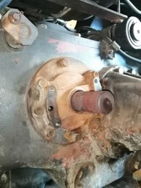

    Delikatny luz na obu tylnych kołach to po prostu łożyska do wymiany? wyczytałem że w tym ciągniku rozkręca się różnicowy i dlatego pojawia się luz na kołach, przerabiał ktoś ten temat?
  13. również przerabiałeś luz koła w 2812? bo u mnie pojawił się luz na obu kołach i byłem pewny że to łożyska ale z tego co widzę to może być przez różnicowy

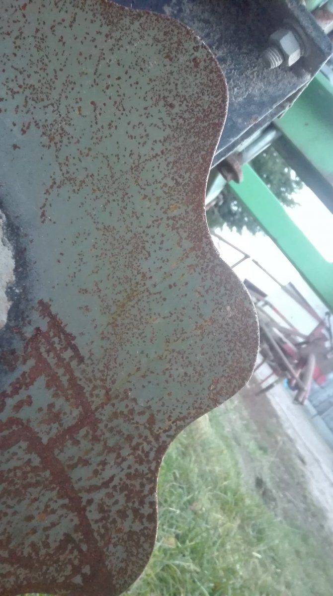

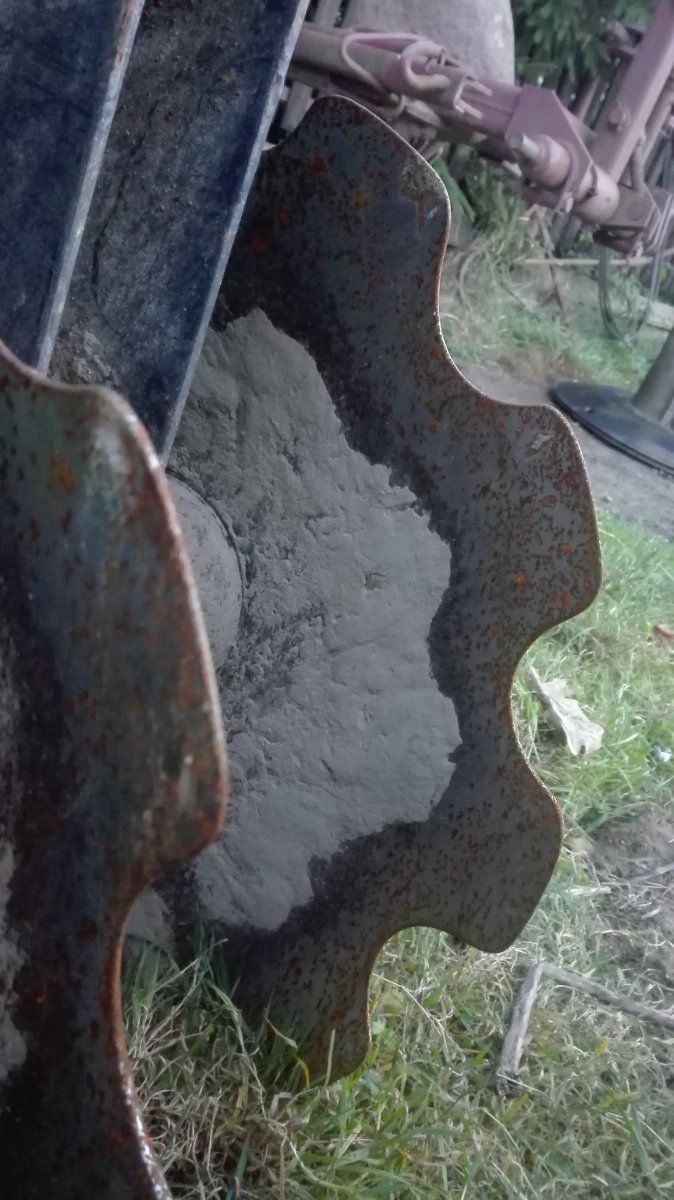

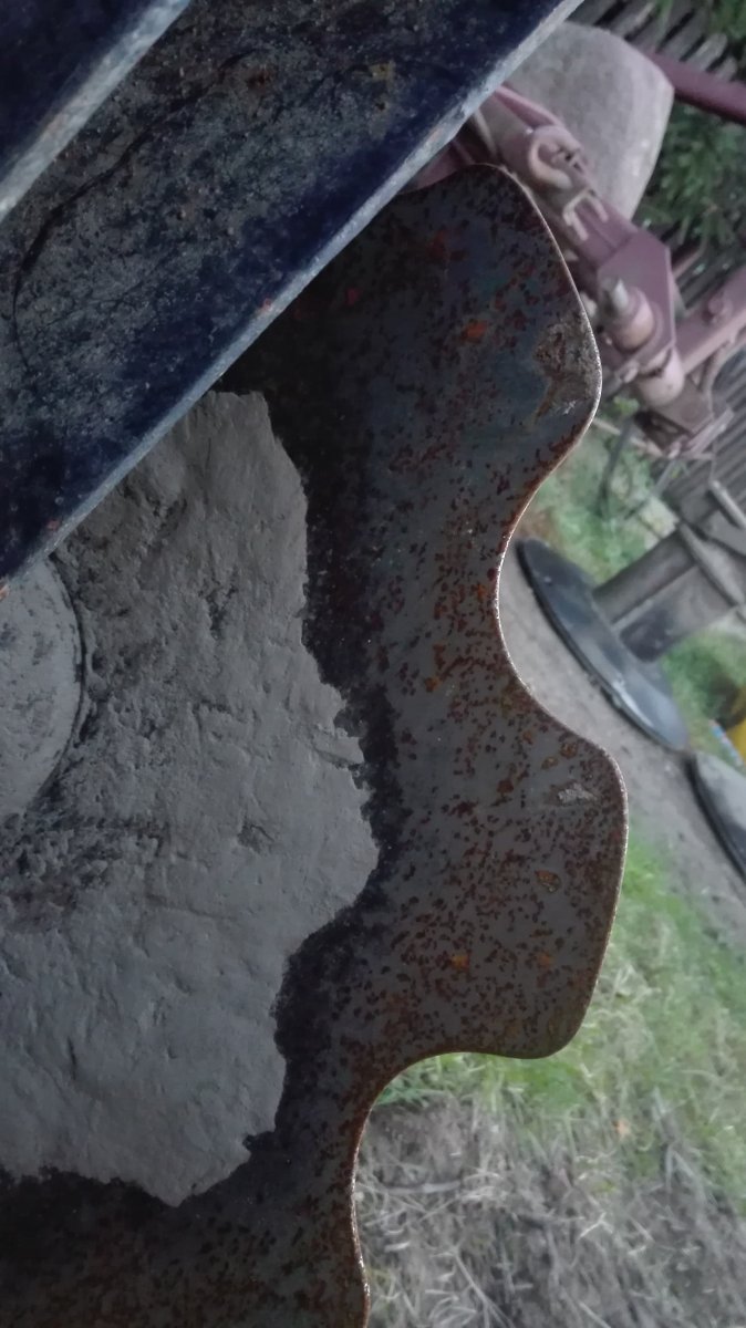

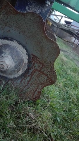

  17. Jaka może być przyczyna nierównomiernego zużywania się talerzy w talerzówce? stojąc z tyłu prawa strona ma talerze w o wiele gorszym stanie niż lewa, jedna strona również idzie lepiej w ziemie niż druga mimo takiej samej długości łączników ciągnika. Z góry dzięki
