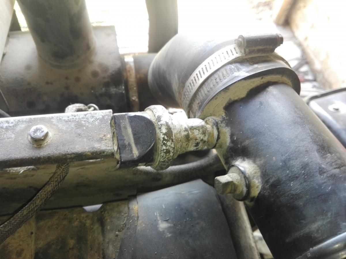

  10. Witam chciałbym się dowiedzieć od czego jest ten czujnik jest on na 24V Foto:
