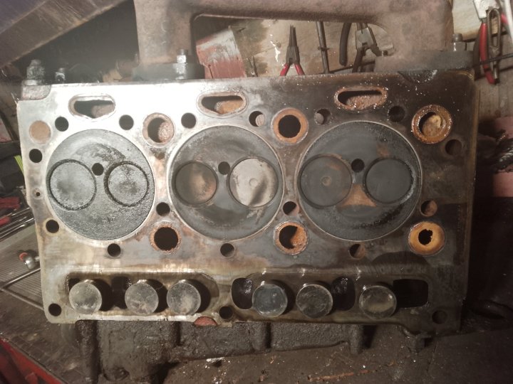

MF 255 Głowica
dereniek odpowiedział(a) na dereniek temat w Massey Ferguson Seria 100 / 200 / 300 / 500 / 600
ok, dzięki jeszcze raz za pomoc, odezwę się jak już coś podkładam i przetestuję -
MF 255 Głowica
przyjechał pan co robi głowice i bloki, miał jakąś specjalną lampę, potem nagrzewał blok nagrzewnicą nagrzewnicą , podpinali ciśnienie pod kanały i wpuszczał tak jakby parę z pianą, tam gdzie się tylko dało, według niego jest ok, 100 procent gwarancji niee ma w takich przypadkach , ale jak by coś grubszego było to by wyszło , koszt 150zl -
MF 255 Głowica
w sumie masz rację, dużo roboty nie ma a w dodatku już wszystko na wierzchu to warto zajrzeć, dzięki za radę, jutro rozbiore dla pewności, tak to będę później klął sam na siebie -
MF 255 Głowica
no ok jest, tylko wątpię żeby go wypchnęło, bo jest oparty o obudowę, a z tego co zauważyłem to woda by nie miała jak się dostać do oleju, także myślę że nie będę tego ruszał, jedyną możliwością jaka jest to że wypchnęło głowice i woda poszła pod uszczelką na kanały popychaczy, zauważyłem również podłamane gniazda pod śruby głowicy także musiało iść pod uszczelkę, głowica sprawdzona, jest szczelna, blok również, -
MF 255 Głowica
ok tylko ten brok nie jest za obudową rozrządu ? obudowa go nie trzyma ?? czy jak zdejmę pokrywę to będzie widoczny ?? -
MF 255 Głowica
słuchajcie a pod pokrywą rozrządu znajduje się jakiś brok lub coś co mogło spowodować wyciek wody do oleju bo sam nie wiem -
MF 255 Głowica
jutro po sprawdzeniu napiszę czy coś z tego będzie, człowiek się uczy na błędach, za głupotę trzeba płacić 🙃, chociaż w końcu doczyszcze silnik z osprzętem, nigdy nie było czasu, trzymajcie kciuki za głowice -
MF 255 Głowica
ciągnik stał w garażu, garaż ocieplony, , tylko że brama blacha, stał tyłem od bramy, nie sądziłem że może tak przyłapać, głowice oddam na pewno do sprawdzianu, ciekawi mnie ten dekiel prostokątny w głowicy od strony kierowcy, ciągnik odtajal zalalem go spowrotem, odpaliłem i właśnie zza tego dekla zaczęła woda walić, mogło być że wypchnęło ten dekiel i nie narobiło szkód bo miało ujście, a z tym olejem to jest tak że go nie przybyło tylko lekko zszarzał, możliwe że woda skropliał się do miski i zmienił kolor?? -
Witam, zdjalem głowice z MF 255, ponieważ został rozmrożony, pokazała się woda w oleju , olej koloru szarego, ok zdjalem na głowicy nie widać żadnych pęknięć, blok też cały, tyle co się stało to wywaliło dekiel prostokątny z tyłu głowicy wygięło go, i szukam jeszcze gdzie można sprawdzić którędy poszła woda do oleju, i jeszcze jedno dlaczego na 3 tłoku jest taki nagar , mogło być to spowodowane małym luzem zaworowym, wtryski są ok
