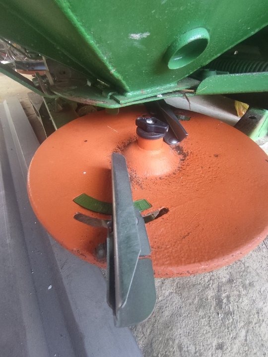

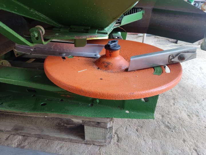

Z tabeli korzystałem A powiedz mi nie masz problemu z zasuwami bo mi prawa strona się zacina i nie zawsze chce się otwierać jak nazbiera się tego pyłu z nawozów smarujesz to czymś?
Czyli wychodzi na to że to będą OS? Ty masz skalę w liczbach czy literach bo u mnie na długich są litery a na krótkich liczby
Zmienić tarcze miejscami i łopatki zamienić? Próbowałem ustawiać z aplikacją a także pobierałem tabele z internetu
Witam mam problem z rozsiewaczem Amazone za max 12-36 podczas rozsiewania nawozów połowa jego leci pod rozsiewacz nie jest rozrzucona na boki tak to wygląda jakby nawóz nie spadał z łopatek podczas obrotu tylko zawijał się do końca i odbijał się od przednich osłon i spadał na ziemię co może być tego przyczyną prubowalem z różnymi prędkościami wałka 540, 540E, 1000 i na wszystkich to samo nie wiem jakie mam tarcze czy to są OS czy OM ale rozrzucają około 18 metrów prubowalem bawić się kątem łopatek i nadal za bardzo nic proszę o pomoc bo pola wyglądają tragicznie
Witam mam pytanie jakie mogę mieć tarcze w Amazonie za mi 12-36 łopatki są 215mm i 280 mm z jeden strony jest skala cyfrowa a z drugiej alfabetyczna w aplikacji Amazone nie ma takiej podziałki alfabetycznej i nie wiem jak ustawić lopatki

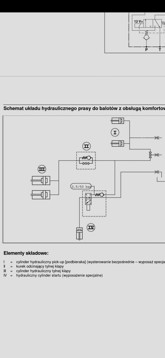

W instrukcji jest tylko taki obrazek, myślisz że to może być to? Ja nie mówię o tych akumulatorach z tyłu co "dociskają" komorę tylko od sterowania załączaniem siatki (Krone komfort) -
Witam mam pytanie o Krone kr 130 jakie ciśnienie nabić do amortyzatorów hydraulicznych od sterowania owijania siatką na nich pisze 210 bar ale wątpię że tyle trzeba nabić w instrukcji na rysunku jest coś napisane o 50 barach ale czy to jest to to nie mam pojęcia

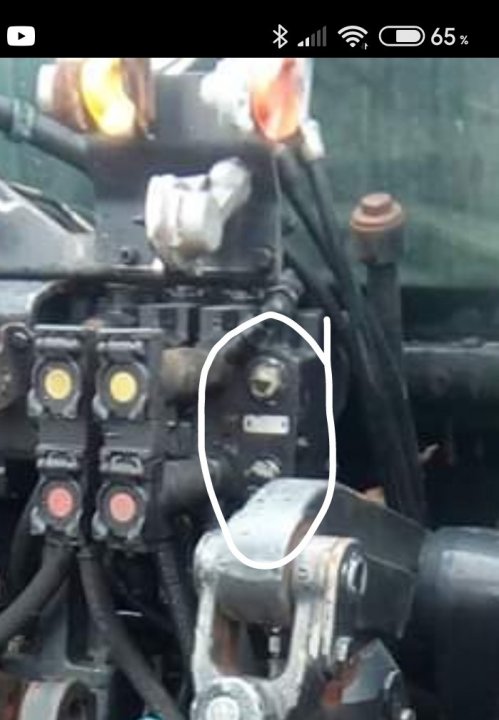

Z góry przepraszam że dopiero teraz piszę ale dopiero teraz dobrze zagrzałem ciągnik i podpiąłem rozrzutik i nic się nie dzieje. Ale przy wyjściach hydraulicznych jest jedna para zaślepiona do której był podpięty ładowacz czołowy, i pewnego razu w wydmuchało mi z niego miedziankę gdy długo buczała pompa. i trzeba byłoby zamknąć obieg(połączyć zaślepione wyjscia) co wy na to? Dorzucam zdjęcie tych zaślepionych wyjsc -
