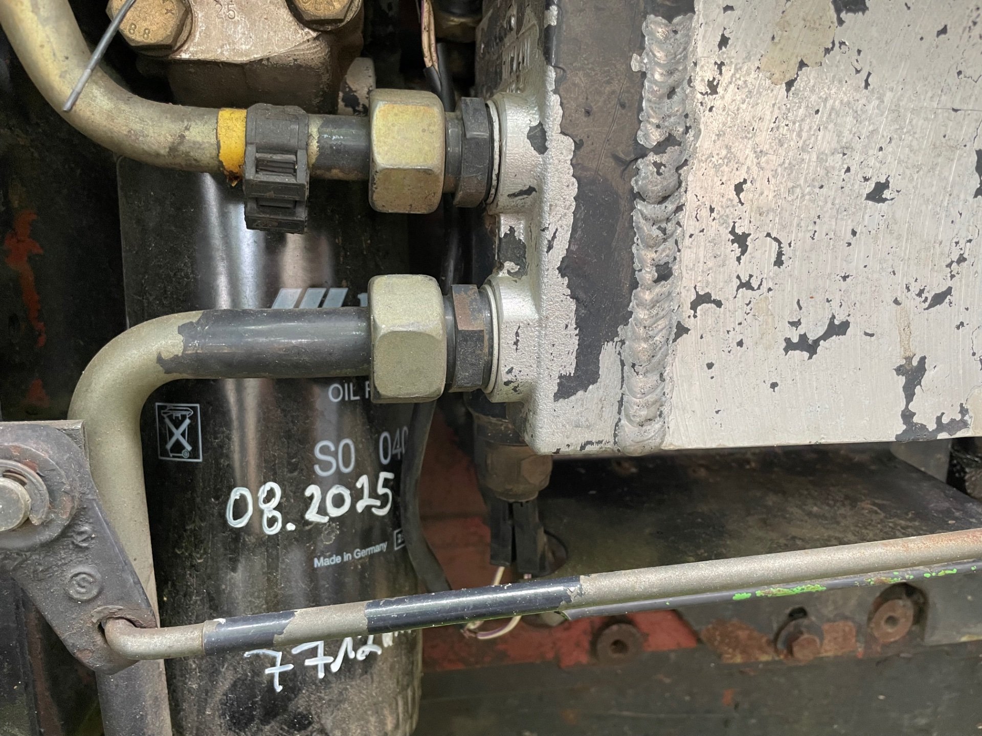

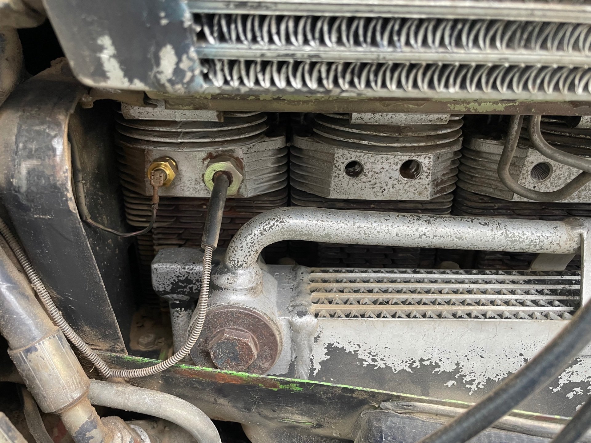

  6. Chłodnice oleju widać na zdjęciu gdzie jest pokazany czujnik temp głowicy w niej żadnego czujnika nie ma. Z tej u góry i z tej koło filtra oleju silnika idą przewody do dwóch filtrów pod kabiną.
  7. Mi nic tu nie pasuje bo moim zdaniem te chłodnice które mają czujniki raczej są od oleju skrzyni czy tam hydrauliki. W chłodnicy oleju silnikowego nie ma żadnego czujnika.

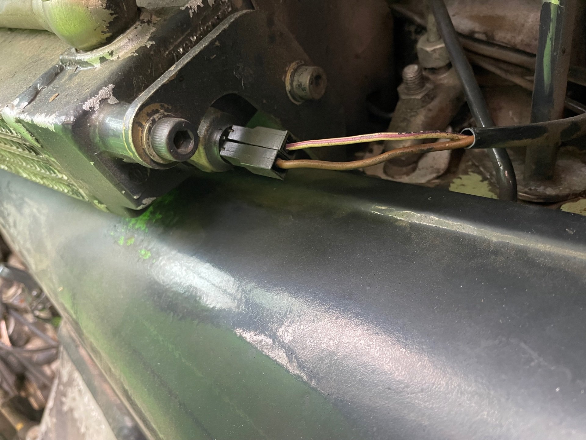

  8. Po sprawdzeniu okazało się że do czujnika od dołu w jednym przewodzie jest napięcie. Iskrzyło jak dotykałem do masy. Po zmostkowaniu przewodów napięcie poszło na ten drugi czujnik i jak zmostkowalem tamte przewody to odzywał się zaworek co steruje wentylatorem. Po podłączeniu tych czujników okazało się że idzie napięcie na ten zawór. Żadne kontrolki się nie zapalały.

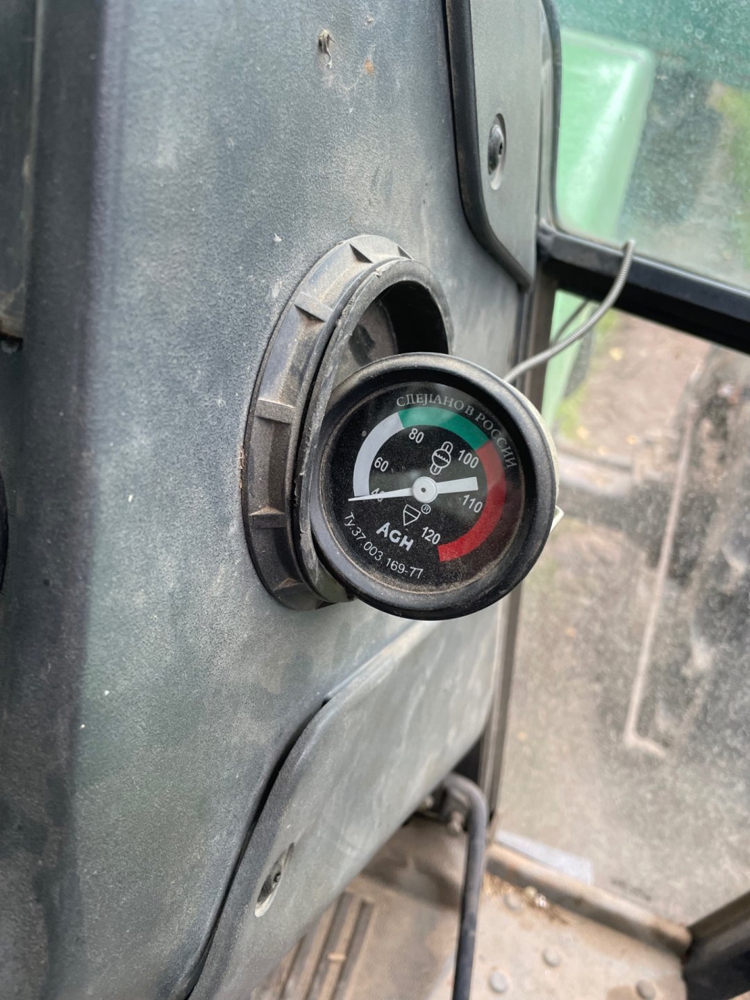

  10. Wskaźnik reaguje na przewód który mam do czujnika w głowicy po dotknięciu do masy idzie na maxa i miga trójkąt. W tym czujniku przy filtrze są przewody o takich samych kolorach biało fioletowy. Ich zmostkowanie nic nie daje. Ten z boku ma jeden przewód brązowy a drugi biało fioletowy i też po ich zmostkowaniu nic się nie dzieje. To 6,3 i 4,8 to rozmiar wsuwki czy jakieś oznaczenie?
  11. Czujnika w podstawie filtra nie mam. Mam tylko w chłodnicach.

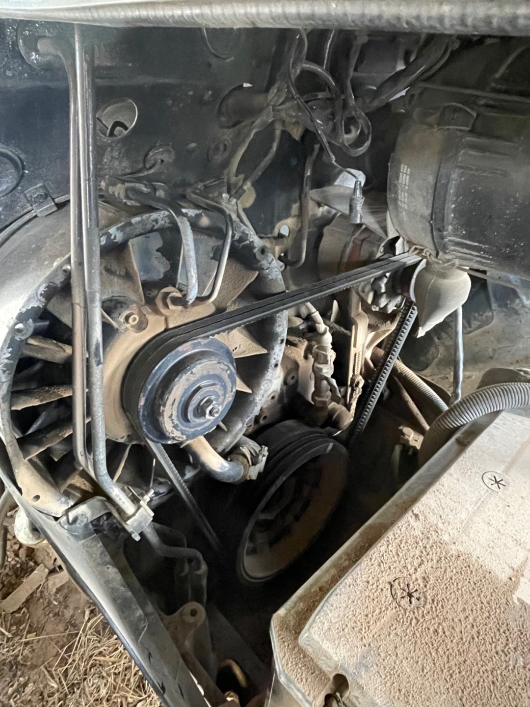

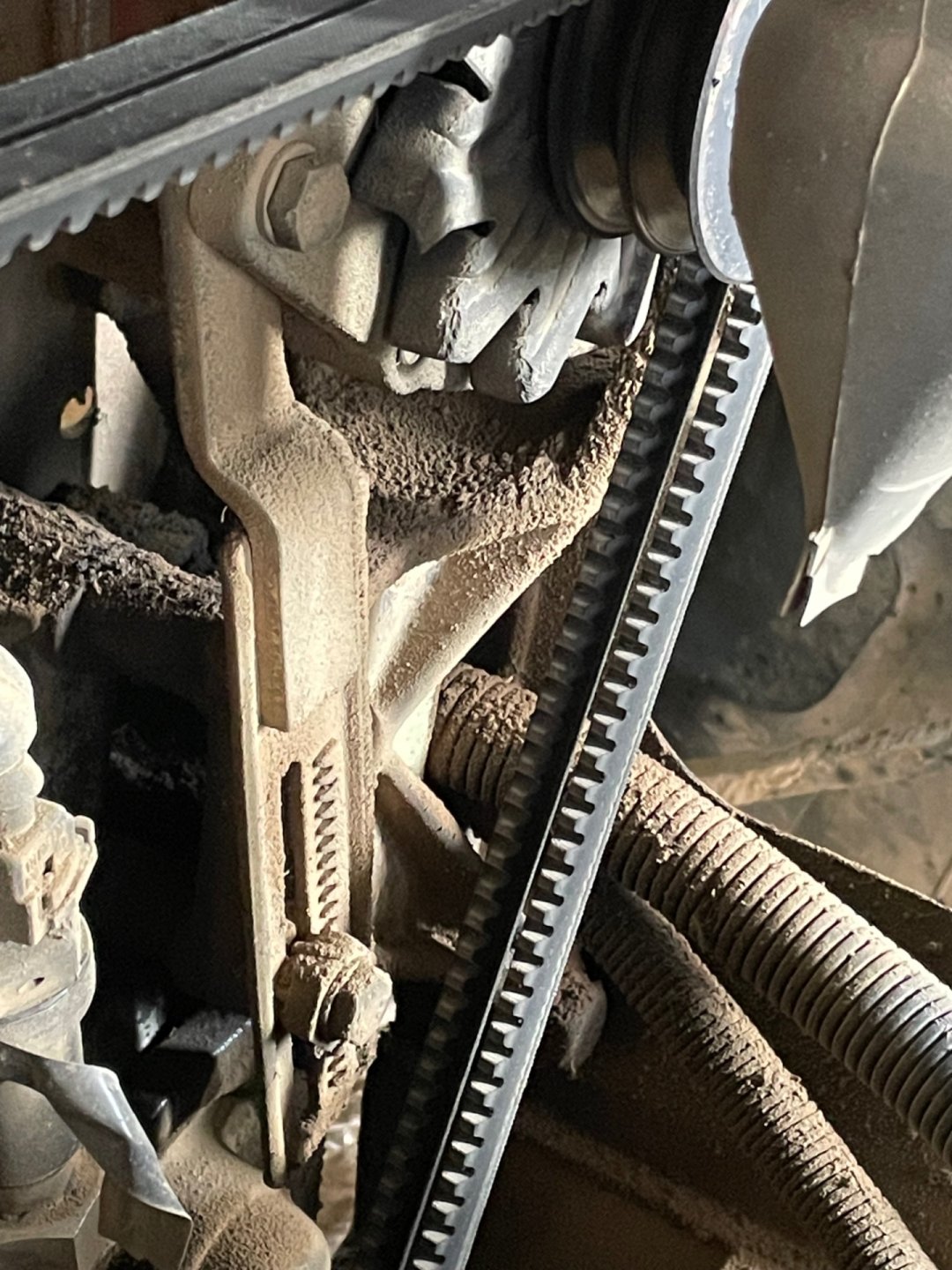

  14. Paski mam dwa i są napięte. Wentylator chodzi zaraz po uruchomieniu silnika z tym że jak zimny to bez problemu ręką go zatrzymam a jak się rozgrzeje to już ciężko ale da się go zatrzymać. Przełożyłem czujnik temperatury w drugą głowice to wskazówka doszła tylko do początku zielonego ale wiadomo że teraz to już inne temperatury na zewnątrz.
  15. Wychodzi na to że od przegrzania bo po dotknięciu przewodem z czujnika wskazówka idzie na maxa i piszczy wykrzyknik tylko w pracy piszczy a wskazówka nie jest na Maxa.
